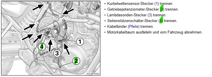

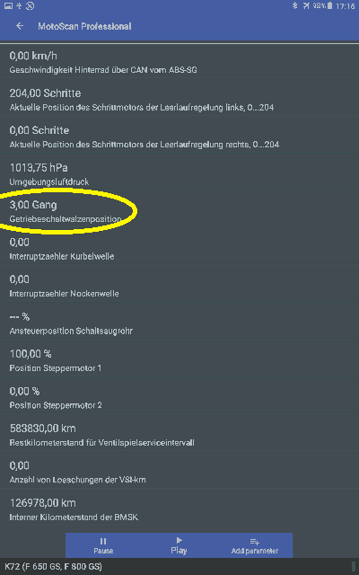

die Ganganzeige ist ein Poti mit einer Kohlebahn, welche sich im Laufe des Gebrauches abnutzt. Als Folge werden andere Volt-Angaben an das Steuergerät gemeldet. Daher ist es regelmäßig erforderlich, die (geänderten) Werte neu anzulernen. Das macht BMW bei jeder Inspektion.
Ein Diagnosegerät ist nicht sehr teuer und läßt sich mit "Motoscan" (MotoScan – App für professionelle BMW Motorrad Diagnose) gut aufbauen.
Bei einem modernen Moto gehört das genauso dazu, wie ein Schraubenschlüssel oder eine Ratsche.

Das wäre auch eine Möglichkeit und würde sich auch so auswirken wie verschleißbedingte Wertänderungen.
Ich kann dazu berichten, dass meine Werkstatt den Gang-Geber im Rahmen einer Inpektion mal ausgetauscht hatte, weil er defekt sei. Fehlfunktionen waren mir zuvor nicht aufgefallen, es sollten allerdings entsprechende Fehlercodes abgelegt gewesen sein.
Die durch diesen Fehler bedingten Schwierigkeiten dürften nur bei ausgeklapptem Seitenständer auftreten, also nicht bei der Gegenprobe mit dem Hauptständer. Das klang in der anfänglichen Beschreibung "Bei den Startproblemem spielt es keine Rolle ob ein Gang eingelegt ist " nämlich anders, denn ein Start bei eingelegtem Gang ist nicht möglich, solange der Seitenständer ausgeklappt ist.

MotoScan habe ich mir auch schon angeschaut, allerdings hab ich nur ein Android Tablet und bis jetzt bin ich noch nicht so begeistert, jeweils das Tablet dafür zu benutzen. Die Anschaffung wäre aber schon cool, da ich dann selber zu mehr Infos käme und nicht auf meine BMW Werkstatt angewiesen wäre.

Nachstehend der Screenshot einer Bildschirmseite, die ich vor längerer Zeit mit anderen als Bestandsaufnahme meiner F800GS gemacht hatte, markiert die Ganganzeige. Ich glaube nicht, dass Zwischenwerte angezeigt würden, was die Tiefe einer möglichen Diagnose einschränkt.
Mein Bike geht am 31.08. zum 50'km Service, bis dann warte ich mal ab und sage denen Bescheid, sie sollen sich das anschauen und neu anlernen. Falls es nur mit reinigen und anlernen geht, wäre das cool und ich müsste nicht knapp CHF 200 für ein neues Poti hinlegen.
Ich würde so eine Arbeit auch mit Werkstattterminen synchronisiert haben, weil es ja kein gefährliches Problem ist.
Übrigens habe ich mit einer Internetsuche, die Du ja auch hättest machen können, in einem anderen Forum Dein Problem bei einer F800S gefunden:
F800-Forum.de - F 800 GS - F 800 R - F 800 S - F 800 ST - F 800 GT - F 750 GS - F 850 GS - F 900 R - F 900 XR • Thema anzeigen - Gangpotentiometer "reparieren" F800
Da sind auch Bilder vom Fehlerbild mit den Innereien des Potentiometers. Aber Du solltest Dich nicht der Illusion hingeben, dass eine BMW-Werkstatt etwas Anderes macht als auf Bauteileebene zu tauschen. Wenn Du Dir diese Kosten sparen willst, müsstest Du wohl selber ran.
