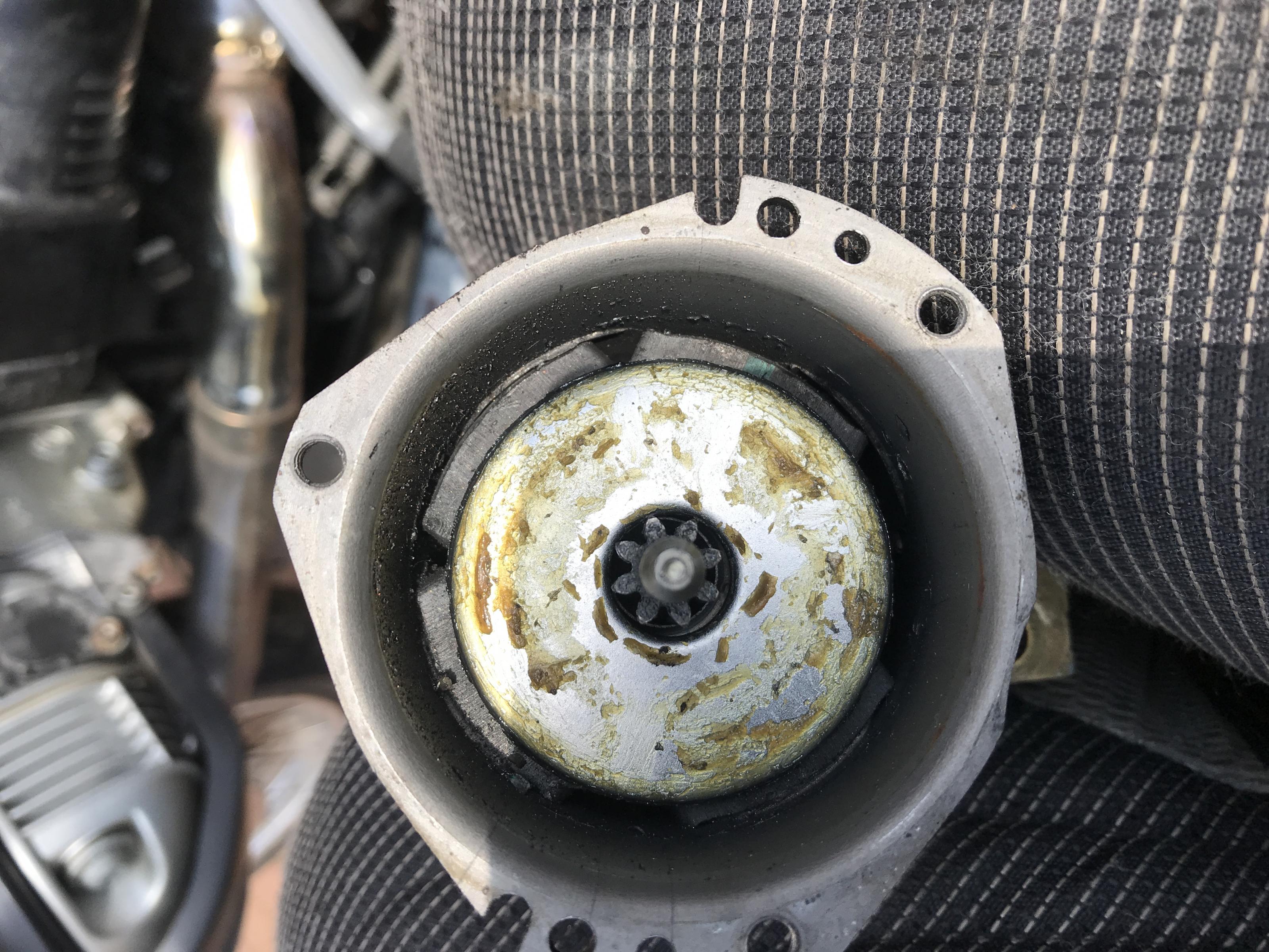

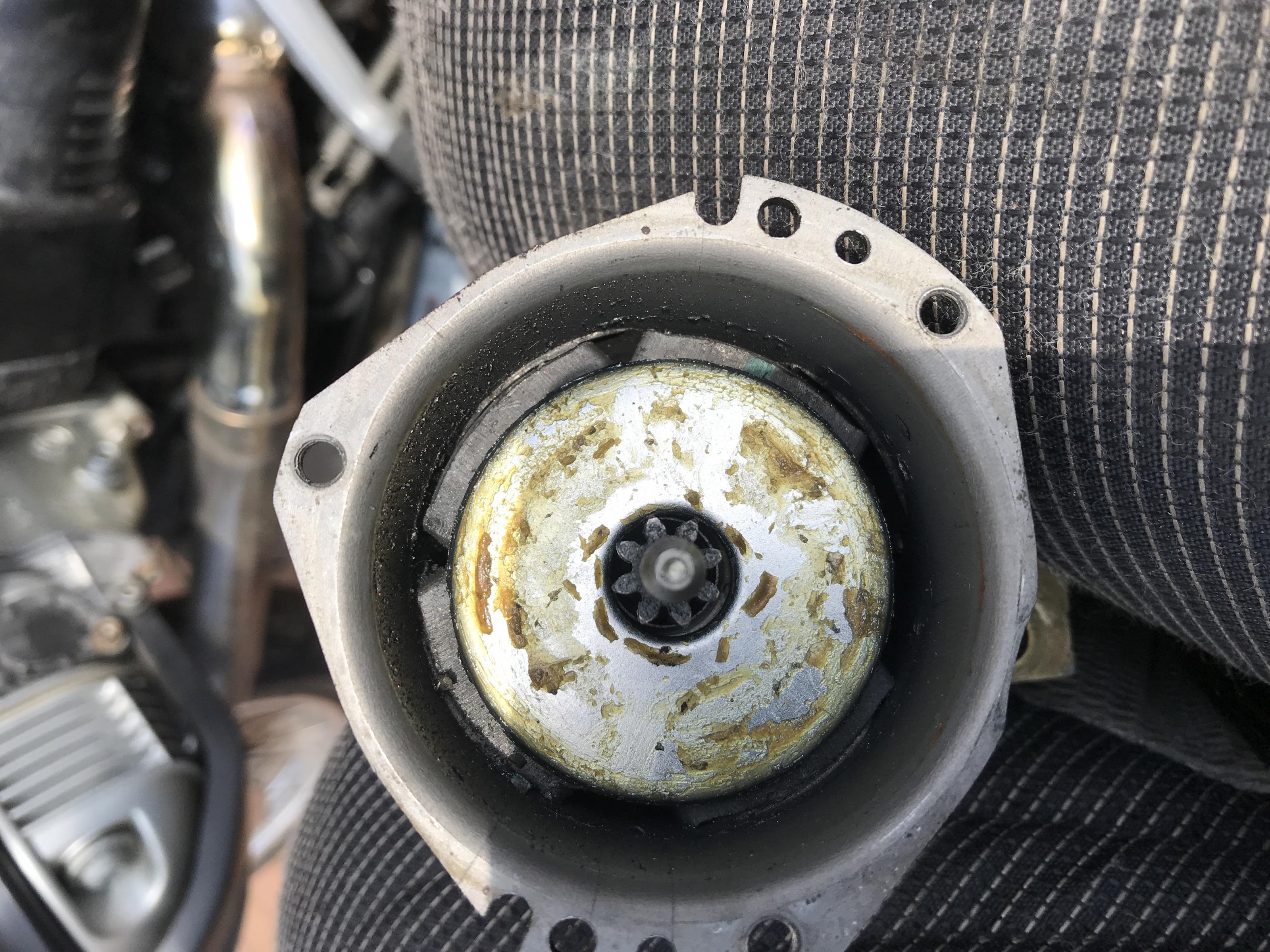

Nach dem meine, mit dem Bike erworbene, Batterie bei einem Startversuch hops gegangen ist, habe ich mir die WP18-12 geholt. Sehr günstig, ich dachte Super :)
Nach zwei Starts war se auch hin. Ich dachte: Super der Schnapper war ja wieder ein Schuss in den Ofen. Also das Teil reklamiert, Ersatz bekommen, eingebaut. Ein Start, beim zweiten Versuch:Auch hier: Ende.
Nach Recherche hier und da im Netz fiel der Verdacht auf den Anlasser. Also Zangenampermeter besorgt und gemessen. Stromaufnahme ca 100A. Also Anlasser in Ordnung. Müsste also wieder die Batterie sein. Mistiger Chinaschrott. Kam mir dann doch komisch vor. An dieser Stelle bestellte ich auf Grund der Symptome, pauschal, einen neuen Anlasser.
Was soll ich sagen. Zwei von vier Magneten lose. Wie ich doch Wackelkontakt-Probleme hasse. Aber Schwein gehabt, also dass ich einen Fehler gefunden habe. Wäre blöd gelaufen wenn dem Anlasser einfällt nochmal abzu...... während man in der Pampa ist.

hi matze,
auf die guten kunglongs laß ich nix kommen!
gut, daß du den eigentl. fehler schnell gefunden hast...!
neuere feldgehäuse des anlassers haben geklammerte magnete, die sollten halten.
grüße vom elfer-schwob

Ja, die ausgesprochenen Flüche gegen KungLong habe ich natürlich zurückgenommen ;)
