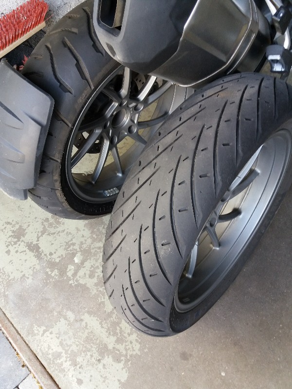

bei meiner GS (2017) ging es wie beschrieben.Einfach Zweitrad montieren,ca. 10 min fahren (das weckt den Sensor) und schon ist die Anzeige da.

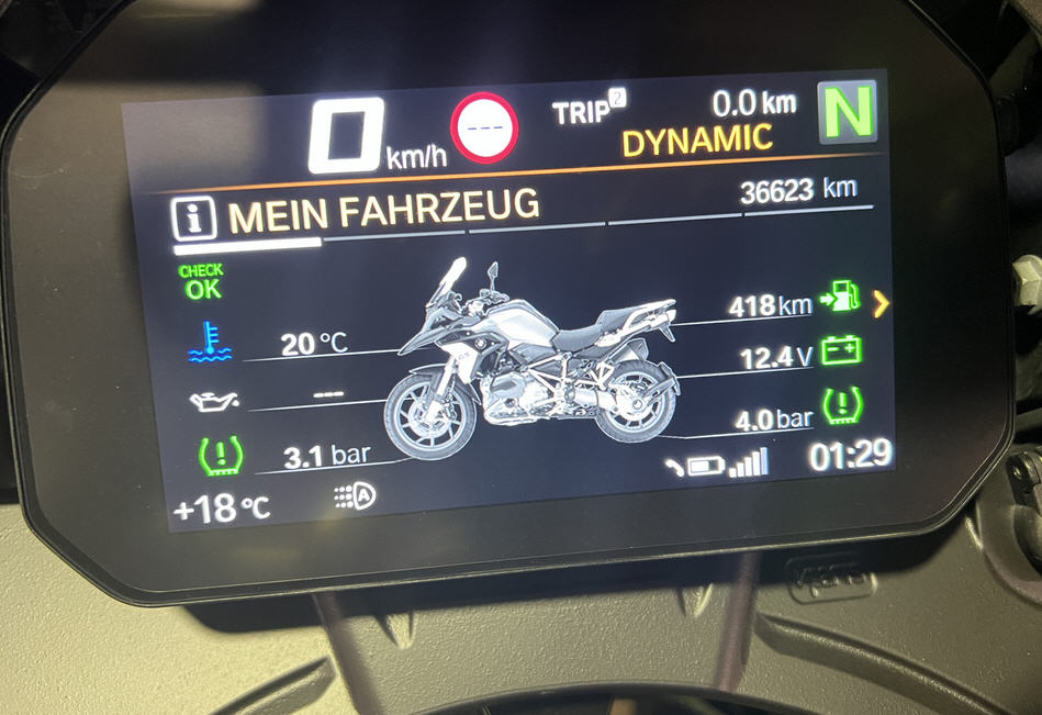

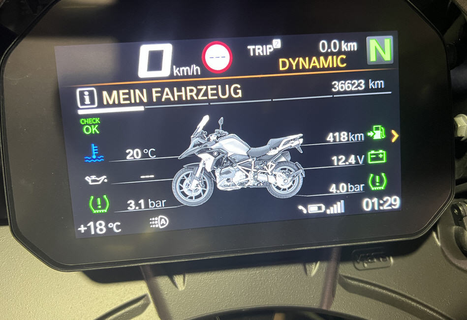

Hat man gar nichts, muss man einen Reifen nach dem anderen Wechseln. Fahren, das Steuergerät erkennt einen Sensor in der Nähe und weiß nicht, ist das ein "neuer" am Möpp, oder steht ein anderes neben einem an der Ampel oder fährt auf der Autobahn neben einem her. Das dauert dann eine Zeit lang, ich hab bei mir schon unterschiedliche Dauer und Weg gehabt, bis ein Wert angezeigt wurde. Auf jeden Fall nimmt das Steuergerät dann den neuen Sensor als eigenen an. Da es aber nicht weiß, ob das Vorder- oder Hinterrad ist, muss man das nacheinander machen. Wenn der Vorderradsensor bekannt ist, muss der neue hinten sein und kann auf der richtigen Position angezeigt werden.
Ich habe das Vorgehen jetzt wie beschrieben bei einer R1250GS Bj. 2021 ausgeführt.
Den zweiten Felgensatz nacheinander eingebaut. Also zuerst das HR, 10min fahren, Sensorwert da. Im Anschluss VR austauschen, 10min fahren, Sensorwert da. 👍😉
Es geht also auch ohne Diagnosegerät.

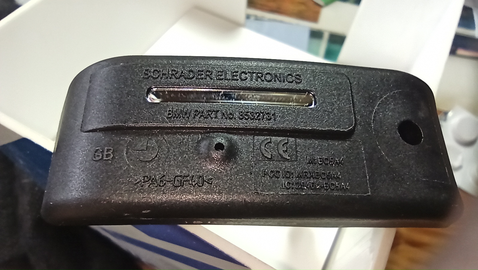

Ich habe jetzt einen Sensor aus China bekommen. Lebensdauer der ersten Batterie 80.000km/ ca. 5 Jahre.
Noch nicht montiert, Reifenwechsel steht noch aus. GS LC Bj.17. Kann mir jemand bestätigen, ob es der richtige ist, um doppelte Reifenmontage zu vermeiden?
Aufschrift: Schrader Electronics, BMW Part Nr. 8532731, ID:2258614. Gewicht 40g. Preis ca. 20,-@ kpl.
Wenn er funktioniert, bestelle ich einen zweiten. Für das Geld lohnt sich für mich die Fummelarbeit des Batteriewechsels nicht.

Hi, vermutlich werden sie passen - Sehen zumindest so aus (genau die gleiche Labelung, welche bei meinen Chinateilen drauf waren - und die haben funktioniert).
Hier mein Chinateil:
Wenn Du die natürlich selbst wechseln und (vor allem) anlernen willst, dann bist Du fein raus und kannst es erst einmal testen, bevor du einen weiteren kaufst.

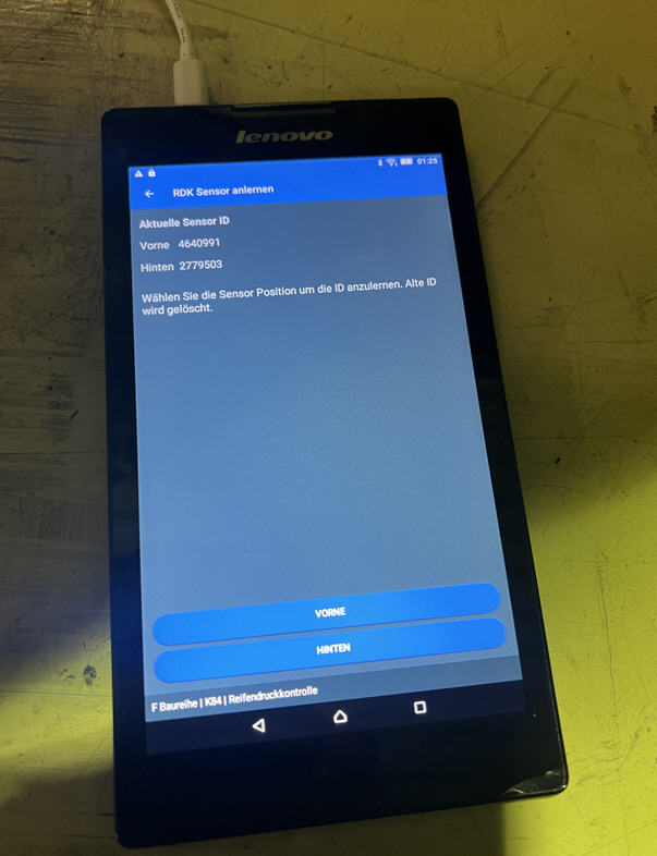

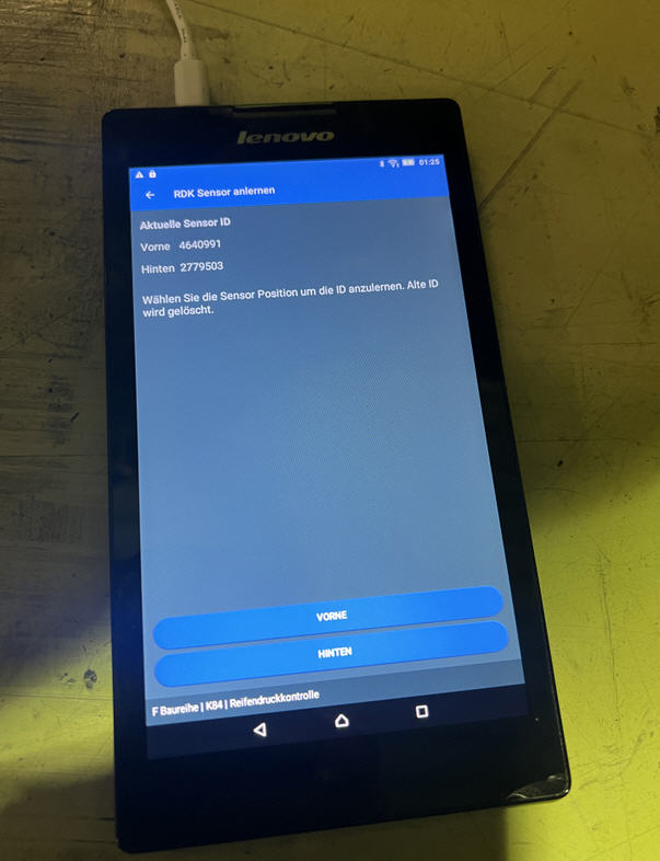

Bei mir (GSA MJ 21) hat ein einzelner Rad/Sensorwechsel nicht geholfen, der neue Sensor wurde nicht erkannt, auch nach 200 km nicht!
Erst die große Lösung (Motoscan + Dongle + Aufweckgerät) hat in Minuten das Problem gelöst.
Kann sein - Ich habe meine damals auch auf die von Dir genannte Art und Weise aktiviert - Erst danach laß ich, das viele bestätigten, es würde auch ohne gehen.
Vielleicht hängt es mit dem Modell zusammen oder der Art und Weise wie man den Sensor wechselt? - Will heißen ist der alte noch im System eingetragen oder nicht mehr,
bevor man den neuen Sensor anlernt? Sagen wir mal so. Wenn man eh' die ganze Technik bereits besitzt, kann man ihn auf die bekannte Art und Weise anmelden,
dann geht man auf Nummer sicher. Ich bin sogar soweit gegangen und haben meinen neuen Sensor VOR dem Einbau in die Felge bereits angelernt, da mein Aktivator
es so gut wie nie geschafft hat den Sensor im eingebauten Zustand zu erwecken.
Wenn der Sensor aber bereits in der Felge verbaut ist und das Rad eingebaut, würde ich es erst mal so probieren herumzufahren und schauen, ob er sich nicht selbst
anlernt (wie von einigen beschrieben) erst dann würde ich es wieder auf die bekannte Art versuchen.
Das aller wichtigste ist aber immer die Sensor ID Nummern zu notieren, welche einem vom System (im Motoscan) angezeigt werden.
Mir ist nämlich einmal passiert, das ich aus Versehen auf anlernen kam und ID Nummern wieder weg war (Motoscan kann gefährlich sein, es gibt keine ZÜRÜCK oder Wiederherstellen-Taste) -
Ich aber mit meinem "bescheidenen" Aktivator den Sensor nicht mehr aktivieren konnte in eingebautem Zustand - War nicht so dolle. Das hieß Felge wieder runter,
aktivieren und anlernen und Felge wieder drauf. Hätte ich die ID Nummern gehabt, hätte ich sie einfach wieder händisch im System eingetragen. Manchmal hat man Glück,
das die ID Nummer auf dem Sensor bereits draufsteht. Oftmals aber leider nicht und man bekommt sie nur zu sehen, wenn der Sensor bereits angelernt wurde.

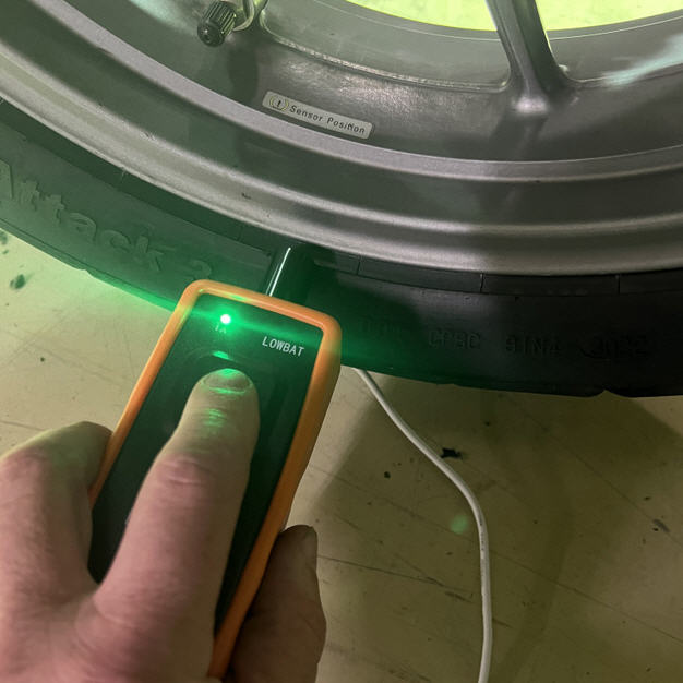

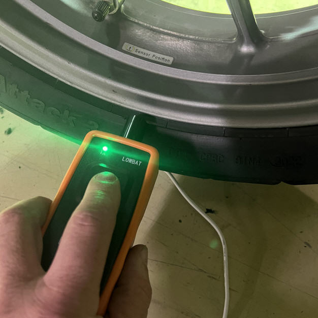

Angeblich aktiviert sich der Sensor auch bei einem schnellen Druckverlust. Ich habe das mal in einem Youtube Video gesehen. Da wurde der Reifen aufgepumpt, dann hat der Typ den Ventileinsatz raus geschraubt und der Sensor hat sich aktiviert. Probiert habe ich das selbst aber noch nicht.
Ich habe auch das orange Kästchen und bei mir geht das sowohl durch den Reifen als auch durch die Felge problemlos. Ich habe letzte Woche Alufelgen mit Sensoren bei eBay gekauft weil die mir besser gefallen als meine Speichenfelgen. Das Anlernen war absolut problemlos mit Motoscan und dem Aktivator. Bei Amazon kostet das Kästchen 13,99 € und bei dem Preis suche ich keine alternativen Lösungen.

Ich habe auch das orange Kästchen...
Dann gehörst Du zu den Glücklichen, die ein Gerät gekauft haben, welches auch wohl die richtige Leistung hat.
Leider gibt es hier ebenso viele Geräte auf dem Markt (allein bei Amazon wirst Du damit "totgeschmissen", wenn man
hier nach rdks Anlerngerät sucht, tauchen alleine locker 40!! Kästchen auf, die alle das gleiche versprechen)
und ob es gut geht (also auch durch die Felge und/oder Reifen gut durchfunkt - wie zB in Deinem Bild abgebildet),
weiß Du immer erst, wenn Du es gekauft hast.
Meines gehört leider zu den vermeintlich schlechteren und bisher scheiterten alle Versuche den Sensor im eingebauten
Zustand zu aktivieren. Da ich das aber nun weiß, mache ich das vorher beim Wechsel. Ein Neues zu kaufen macht dann
auch nur Sinn wenn ich weiß, das dieses auch so funktioniert wie man es erwarten sollte.
