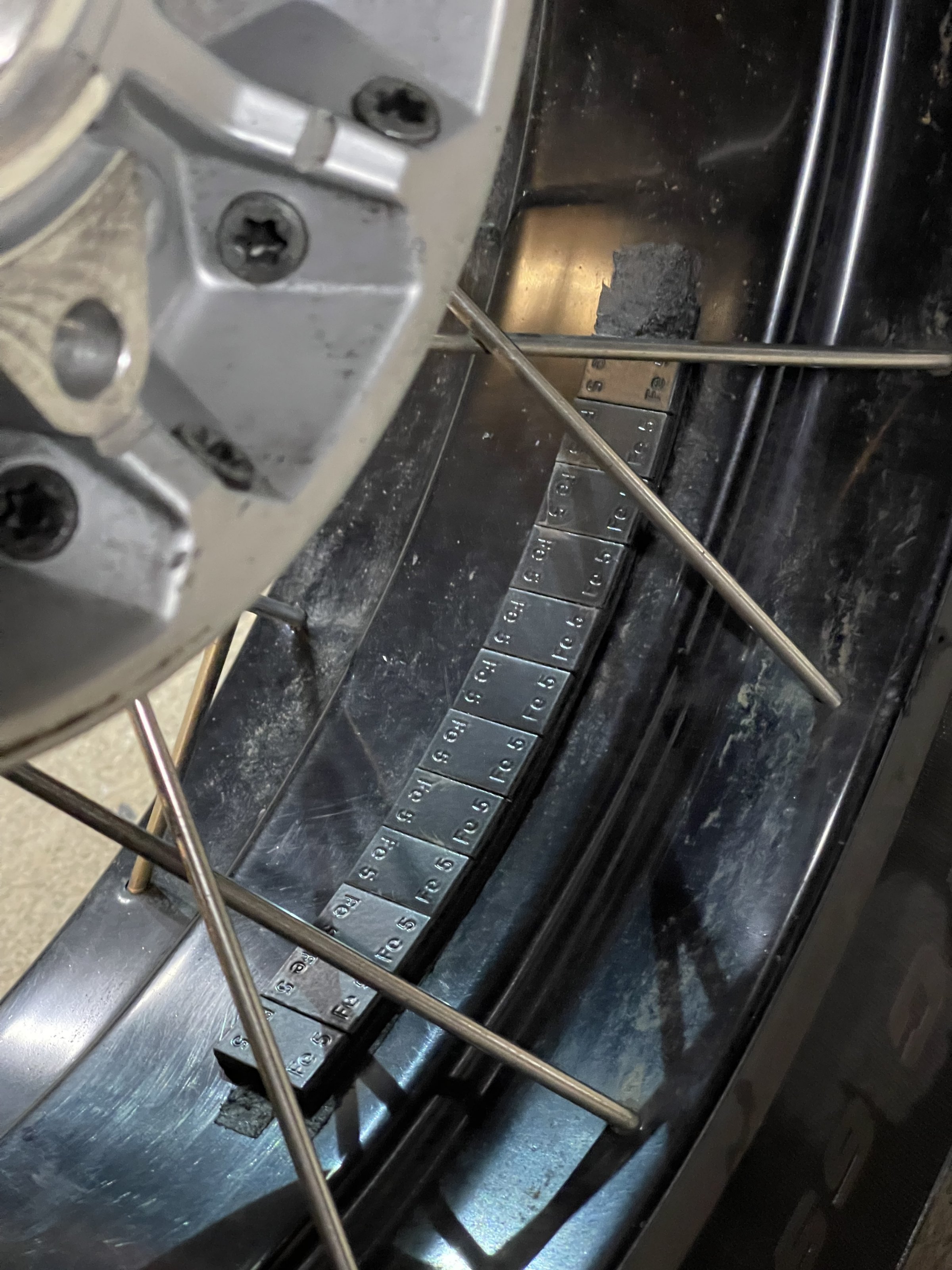

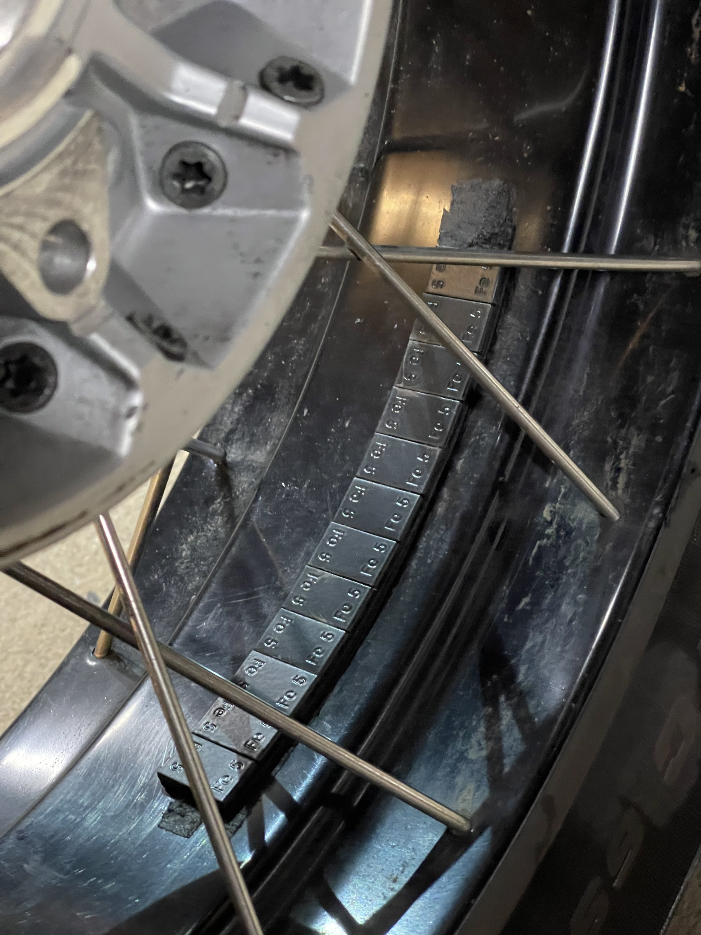

Hallo liebe Gemeinde,
Nachdem der ganze Beitrag nun durchgelesen ist und ich bei Autodoc bestellen wollte, sagt die App: "nicht mit dem Fahrzeug kompatibel".
Etwas verunsichert, fehlt mir nun doch die Bestätigung aus dieser Runde, dass die Schrader 3141M Ersatzsensoren (plus das 5082M Ventilkit) auch mit meiner GSA K25 (0470) MJ 2011, wie viele andere hier im Forum genannten Maschinen, kompatibel sind.
Alleine schon wegen dem Winkelventil interessieren mich die Originalteile, und die baugleichen Varianten nicht mehr. Ganz zu schweigen von den Wuchtgewichten!
Gruß, John
