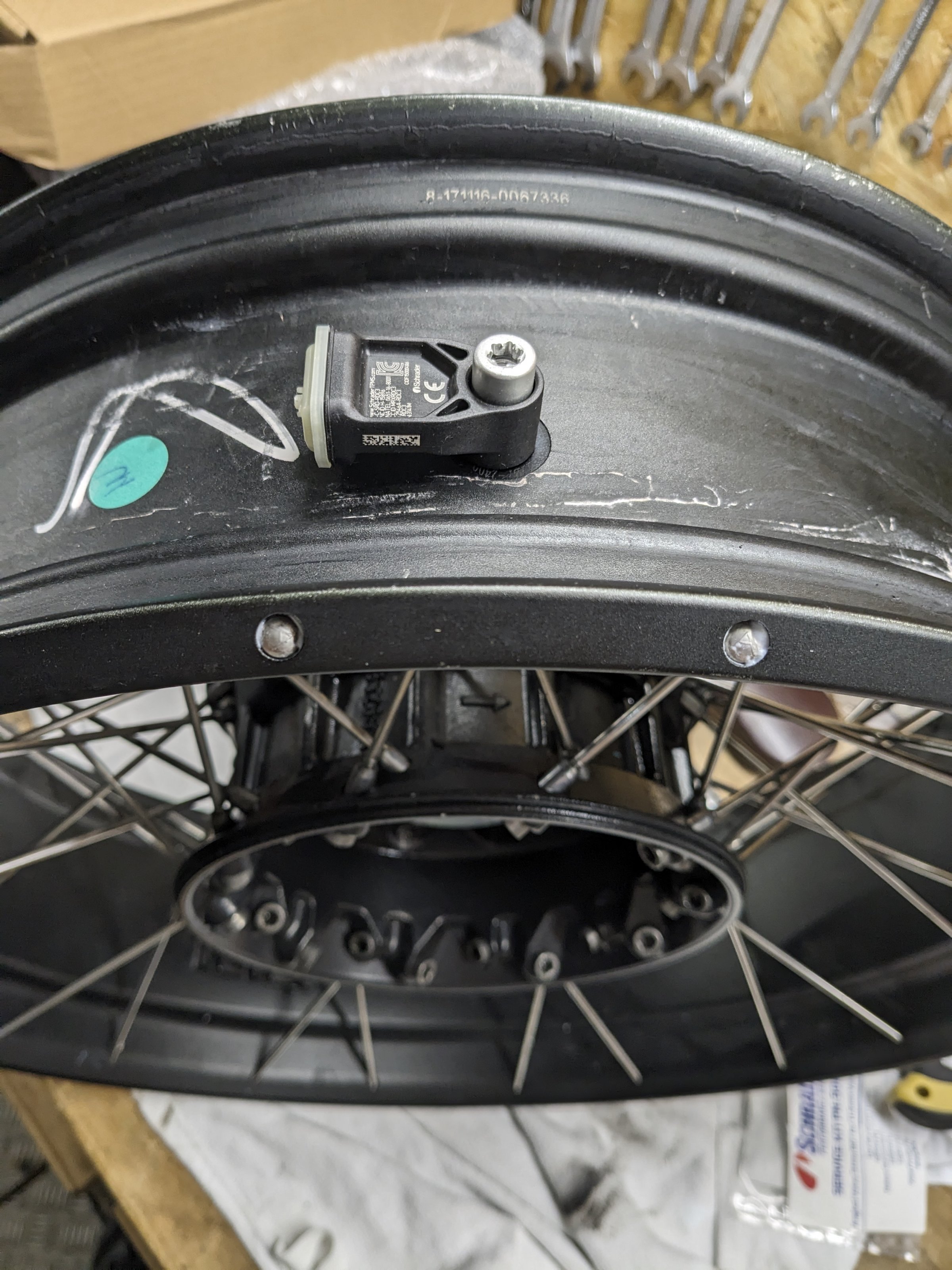

Getreu dem Motto „Never change a running system“ habe ich den RDC Sensor beim Reifenwechsel vorn nicht erneuert.

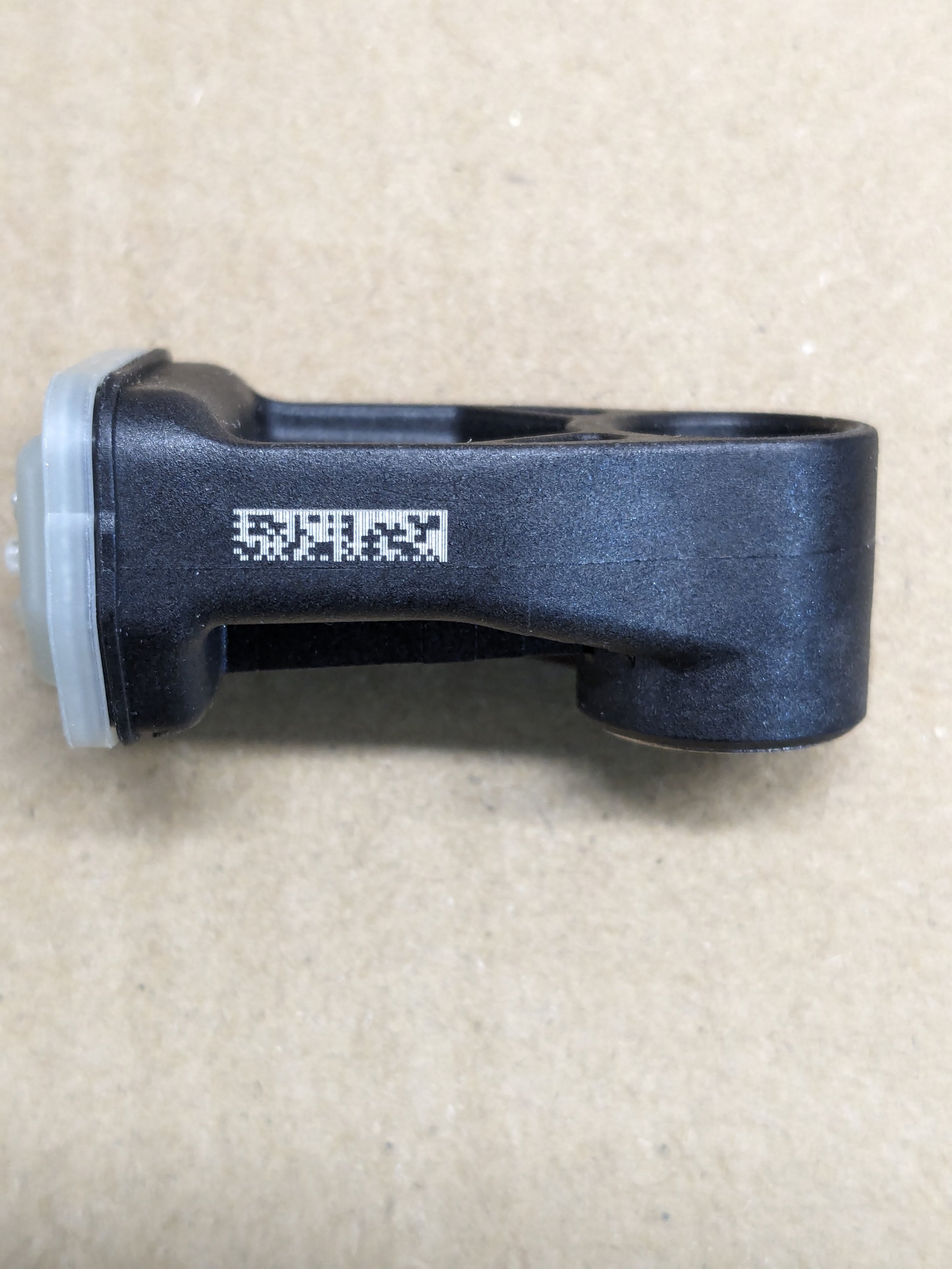

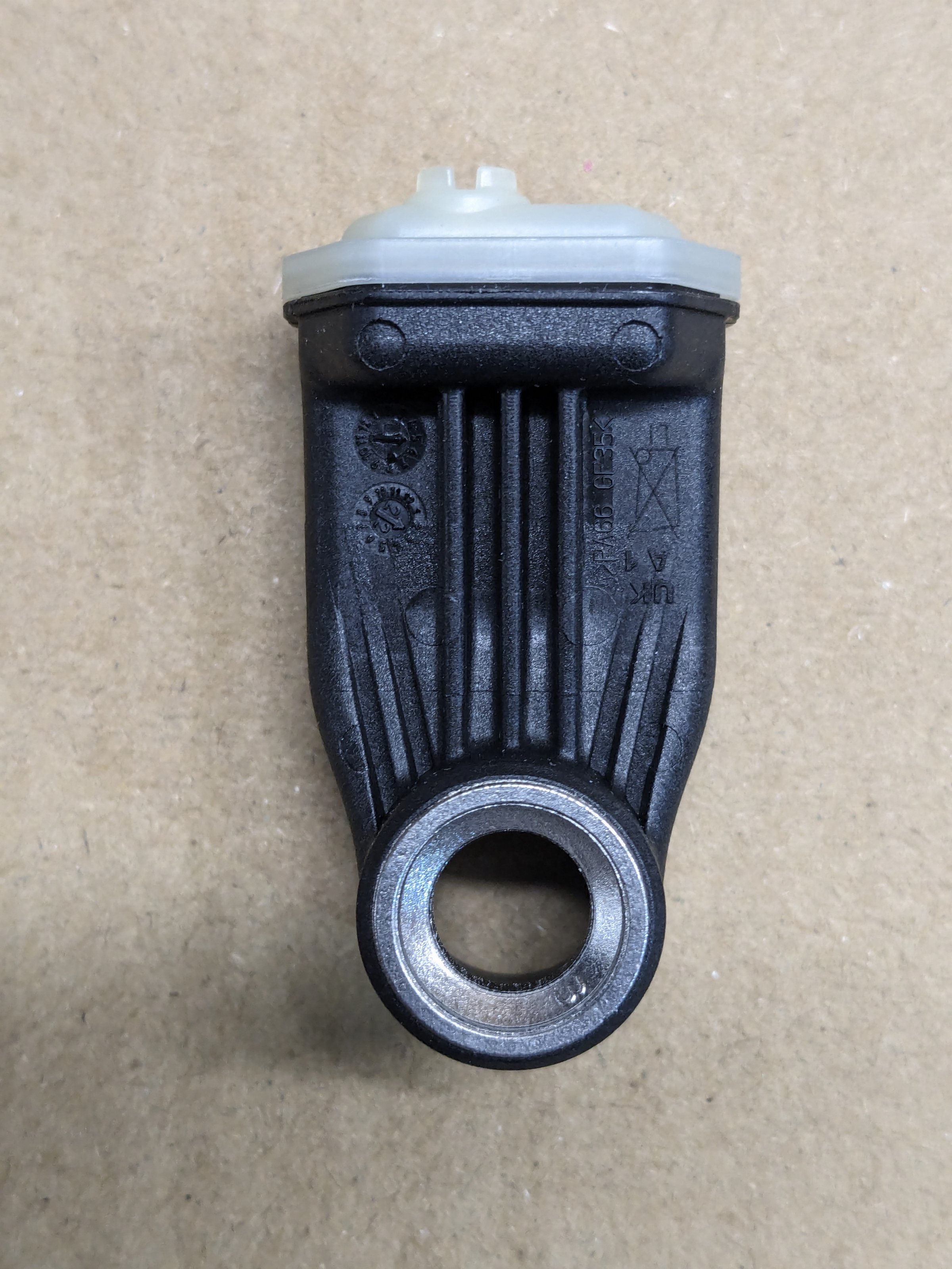

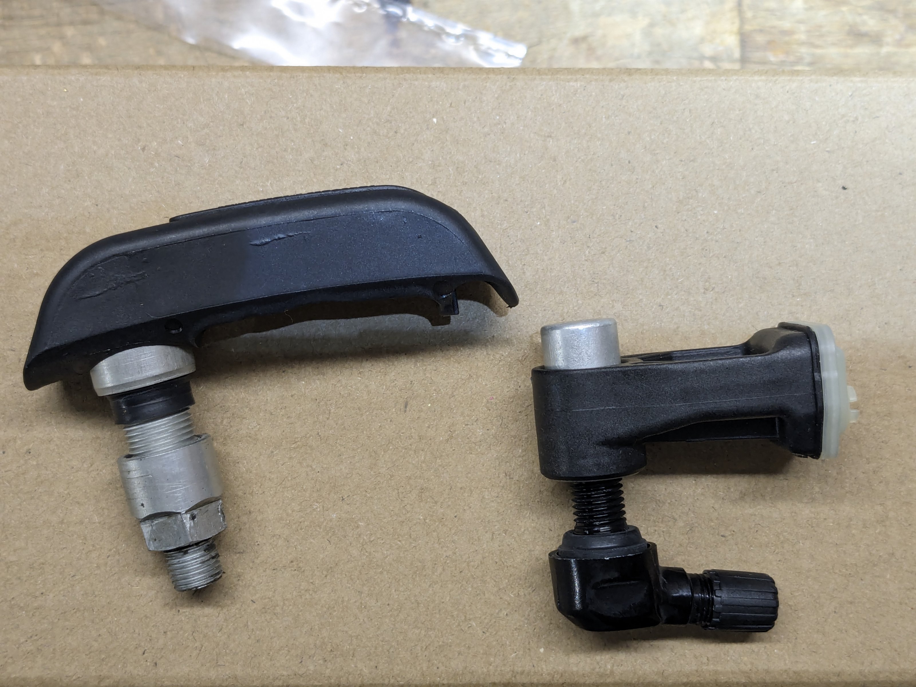

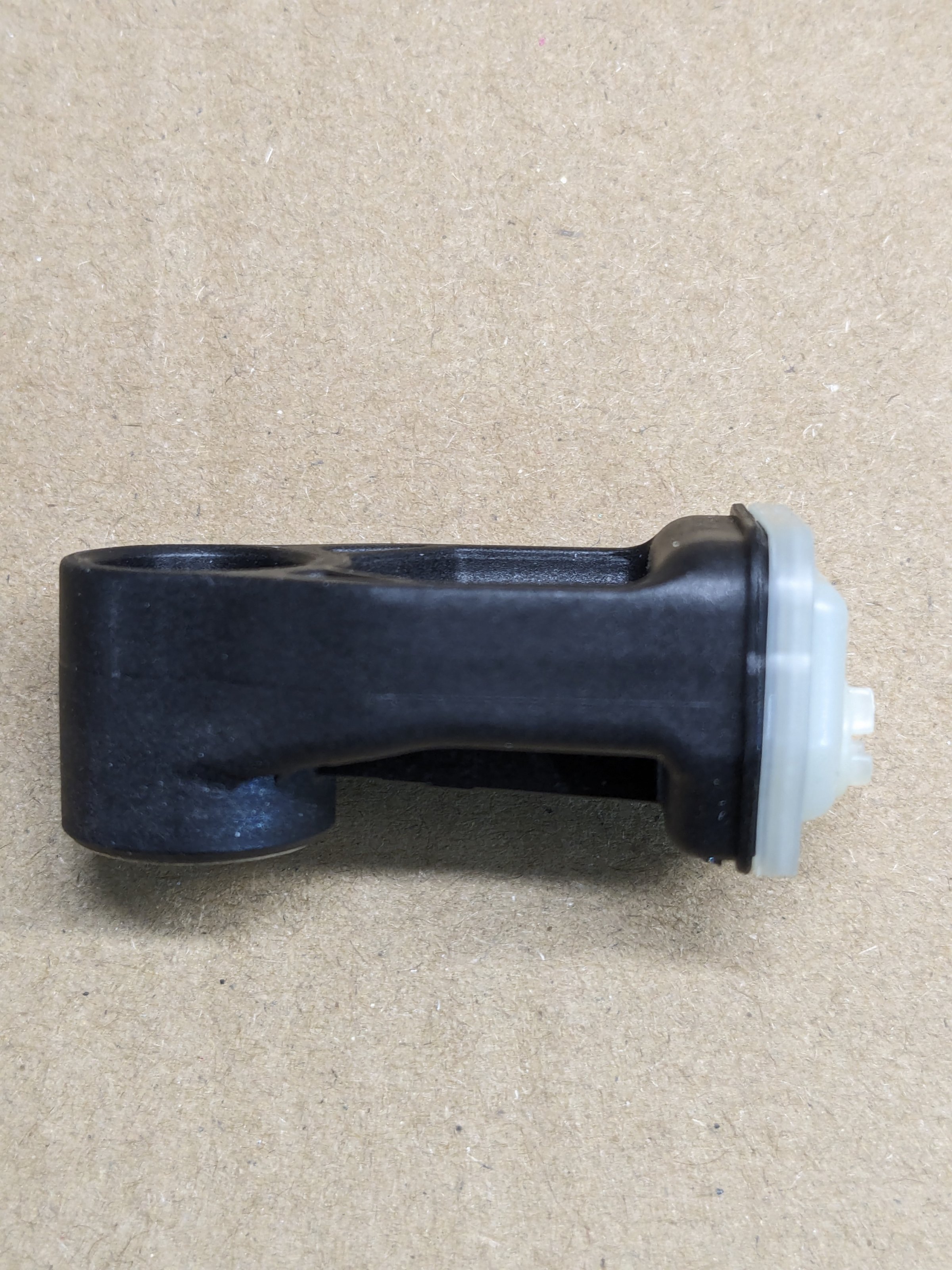

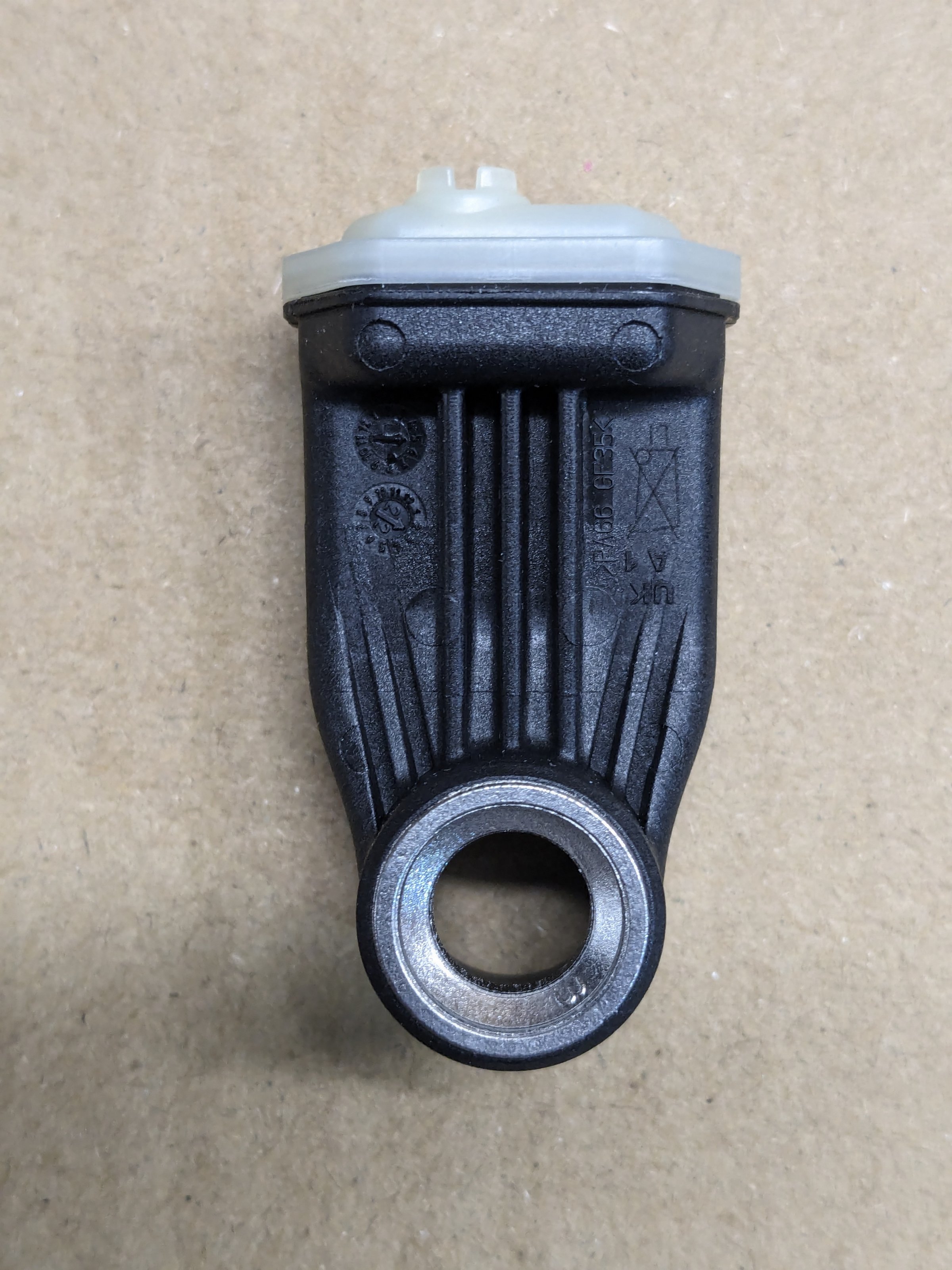

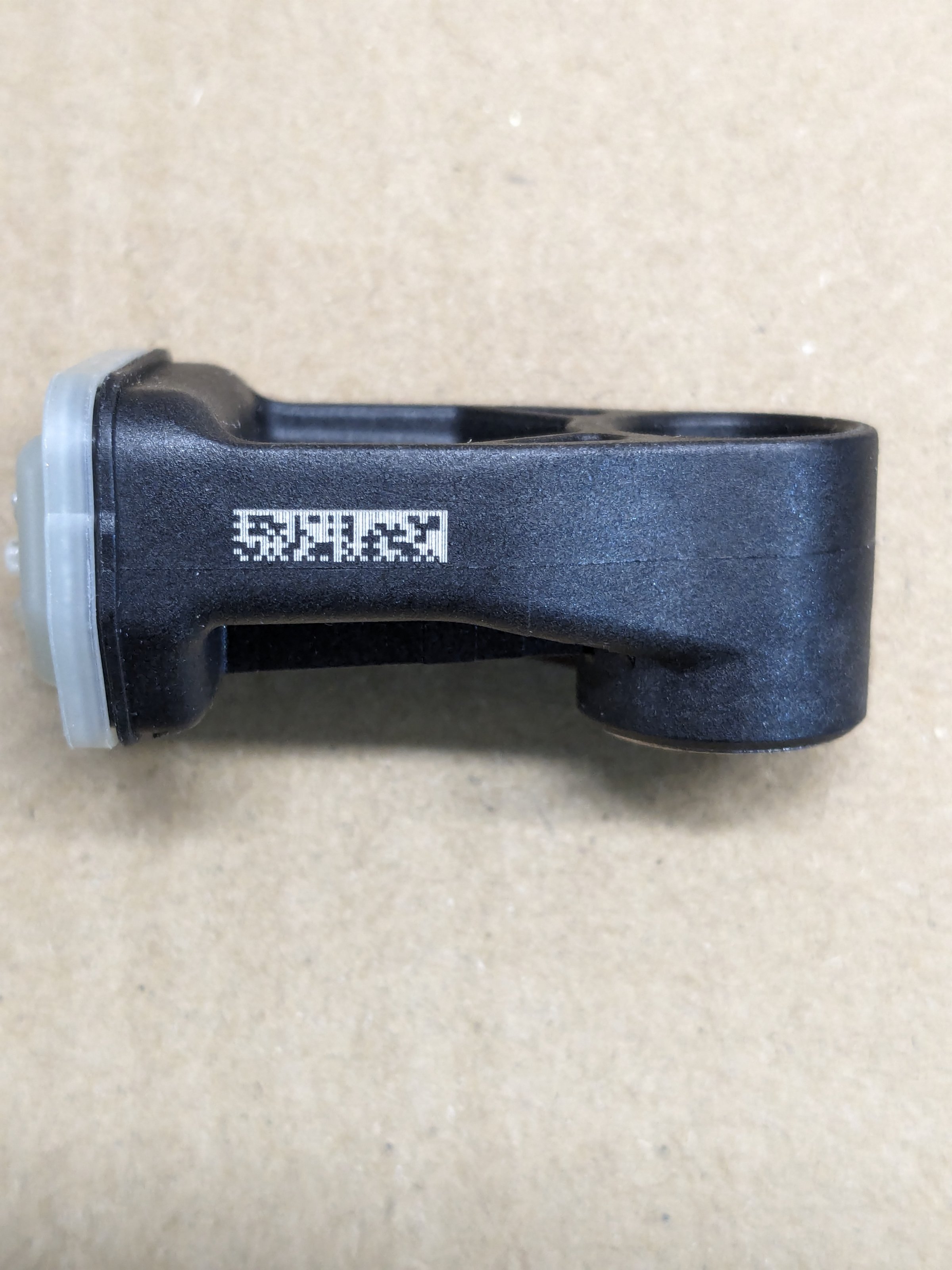

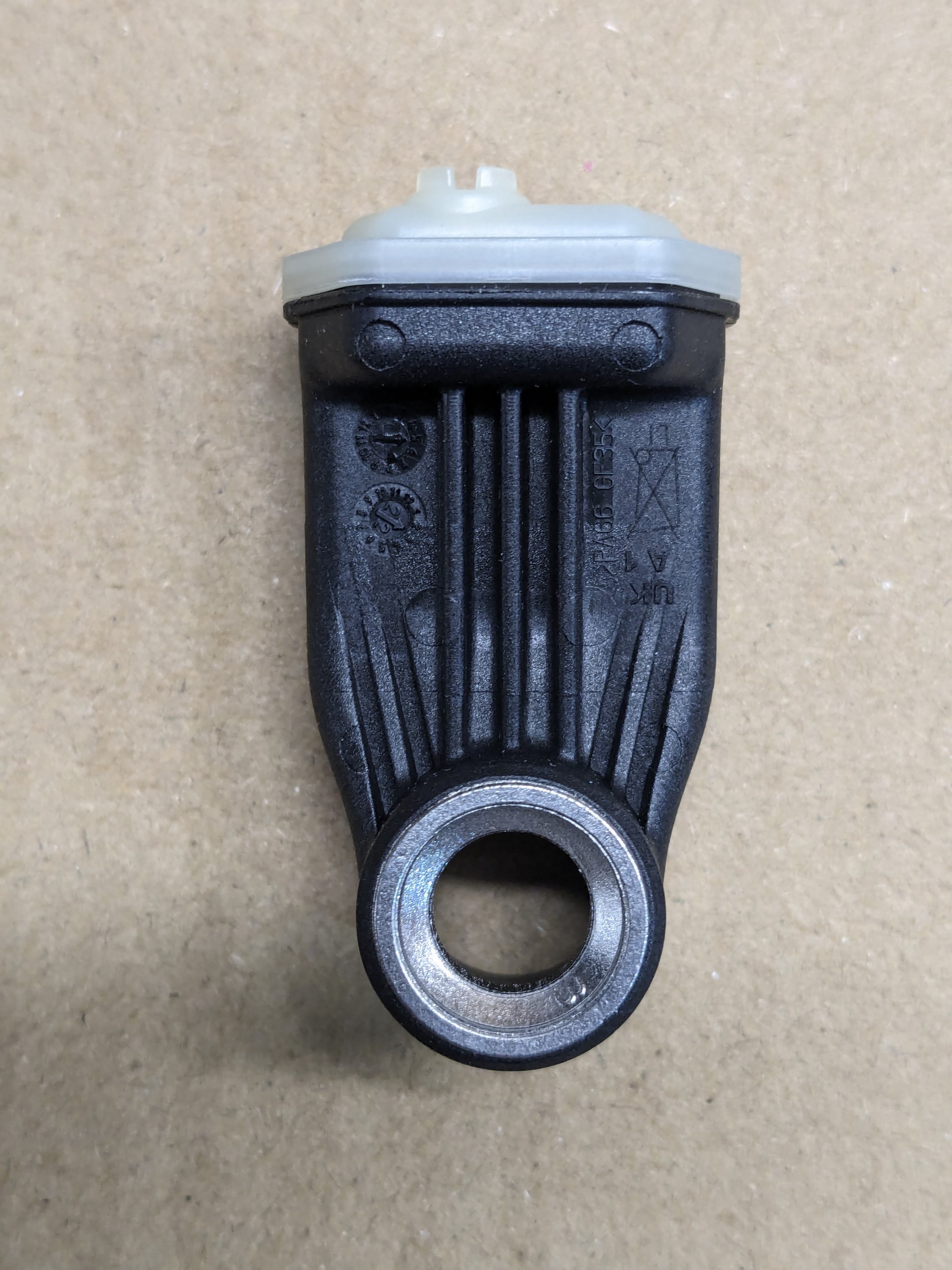

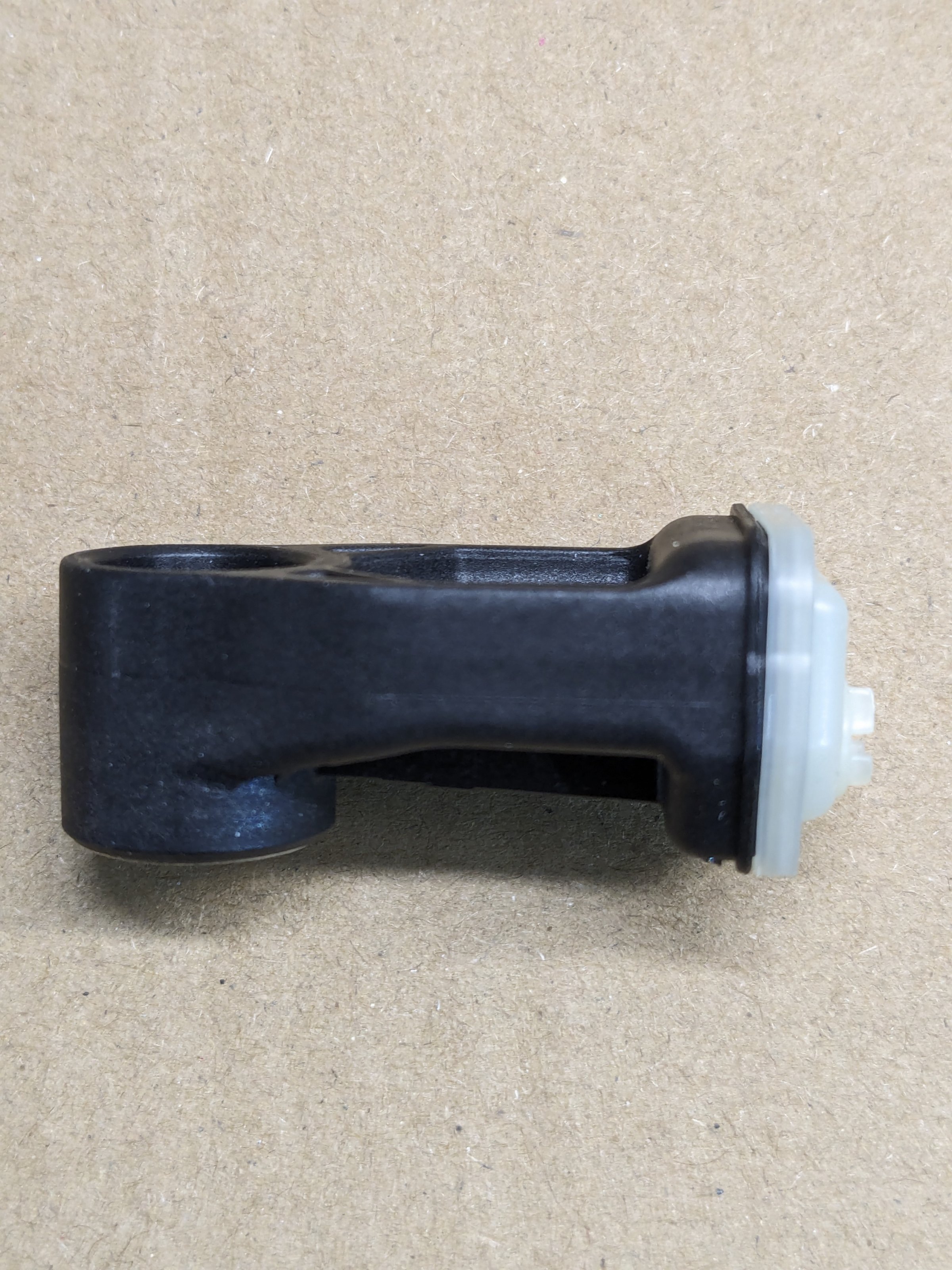

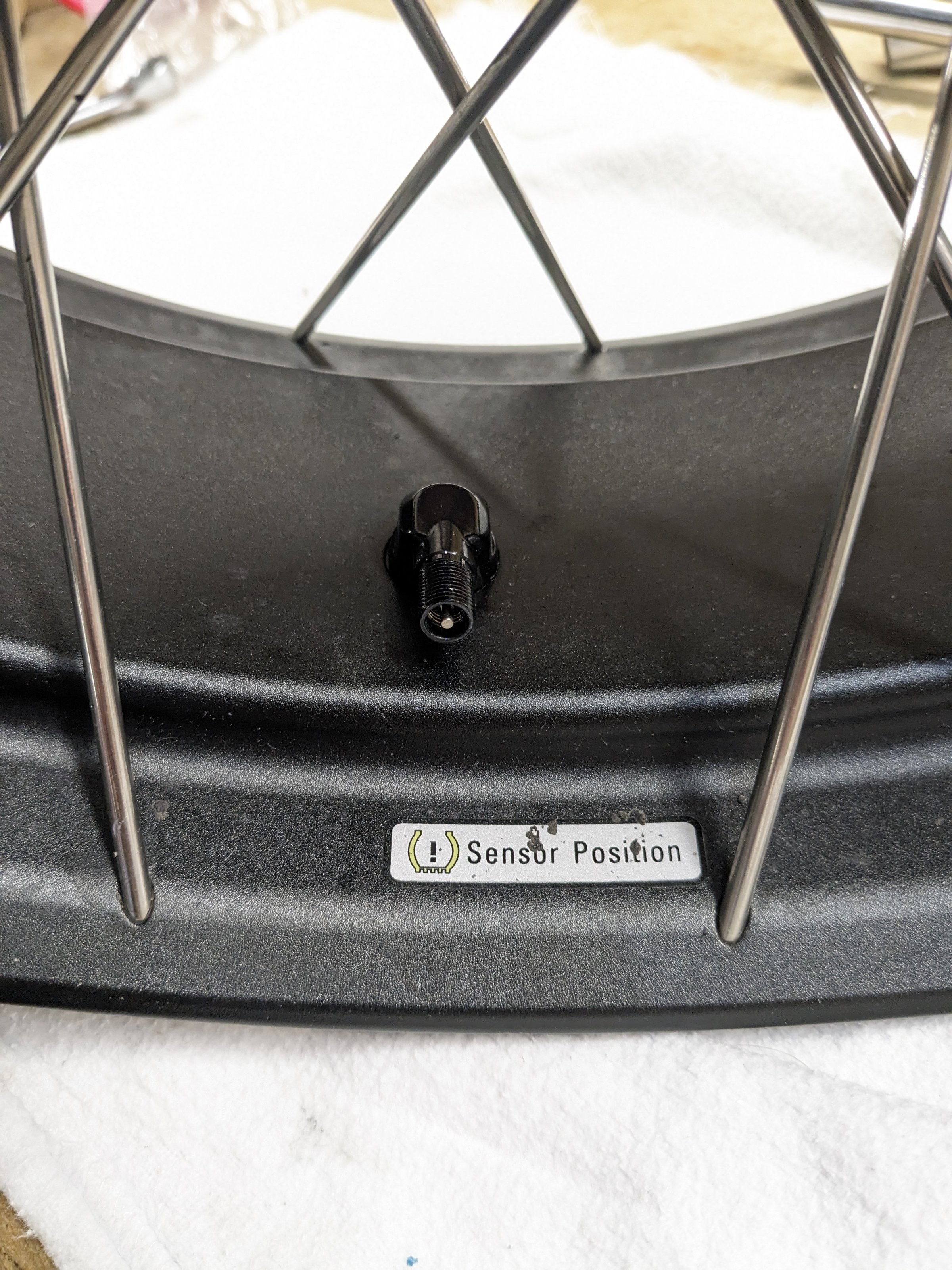

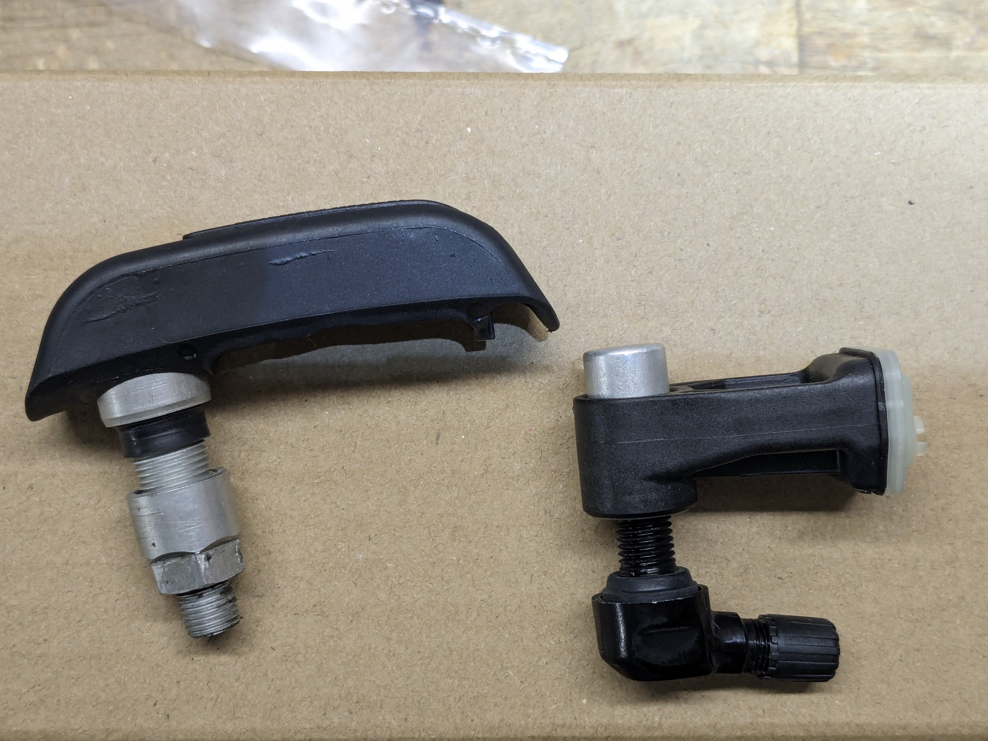

Mit Interesse habe ich den Hinweis auf die Schrader-Sensoren und Winkelventile gesehen.
Bei mir werden die Batterien der Originalsensoren vermutlich dieses Jahr auch den Geist aufgeben.
Daher gibt es nun zwei Optionen. Batterie selbst tauschen (fummelig und mit Heißkleber wieder verschweißen)
oder gleich umrüsten und dann natürlich auf die Winkelventile.

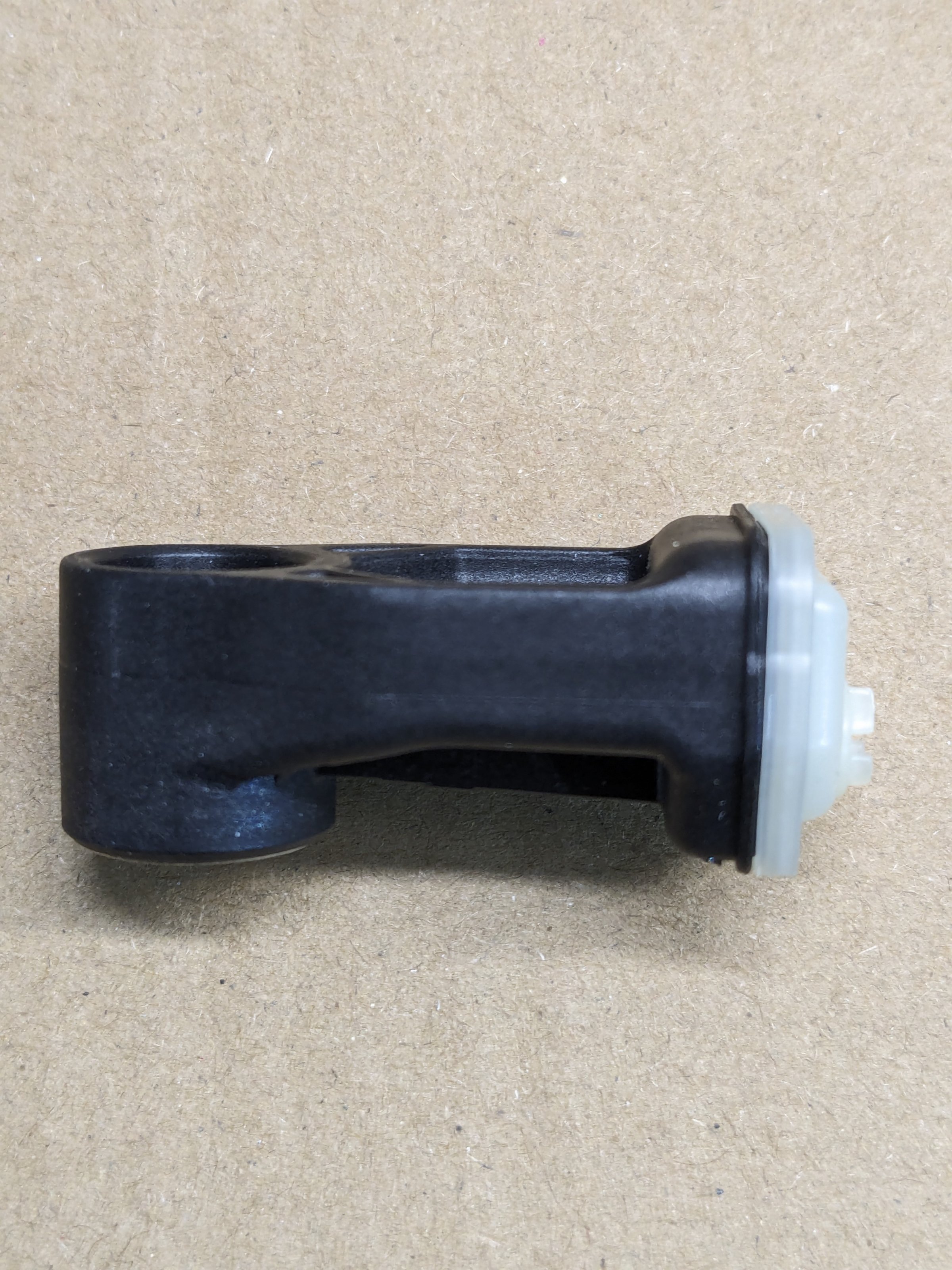

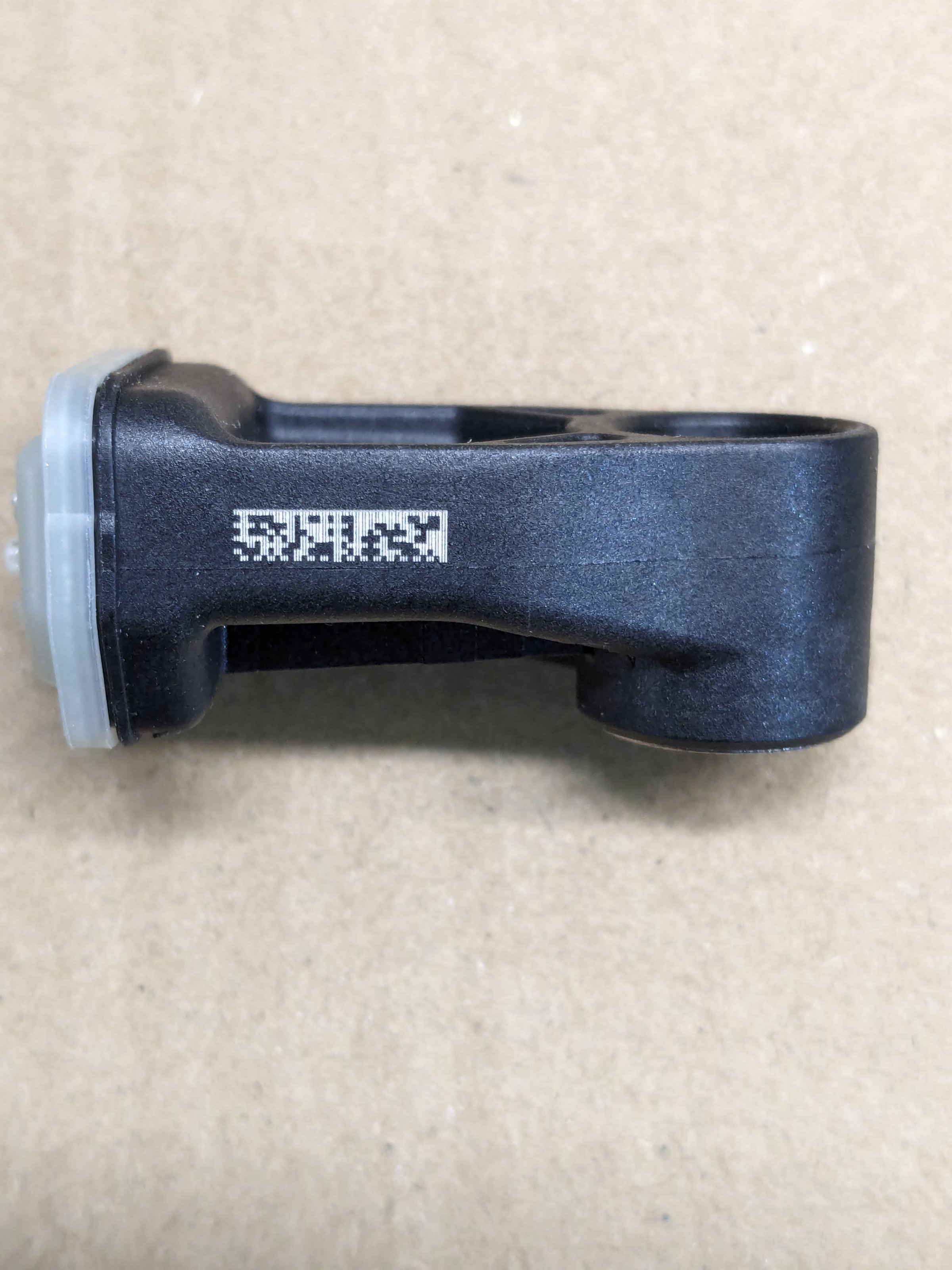

Kann man eigentlich bei den (leichteren) Schradersensoren die Batterie selbst tauschen oder müssen die Teile ebenfalls nach gut fünf Jahren komplett ersetzt werden?
Nee, kann man nicht (also zumindest nicht vorgesehen). Sind auch "verschweisst / vergossen".
Hier ein paar Bilder dazu vom Schrader 3141M und Winkelventilkit (schwarz)
Schrader 5082M:
PXL_20240222_075546728.jpgPXL_20240222_075552229.jpgPXL_20240222_075559095.jpgPXL_20240222_092203512.jpgPXL_20240222_092819141.jpg1708604998884.jpeg
EDIT: Aber ggf. gehts doch. Siehe hier: Batteriewechsel bei Schrader Drucksensoren

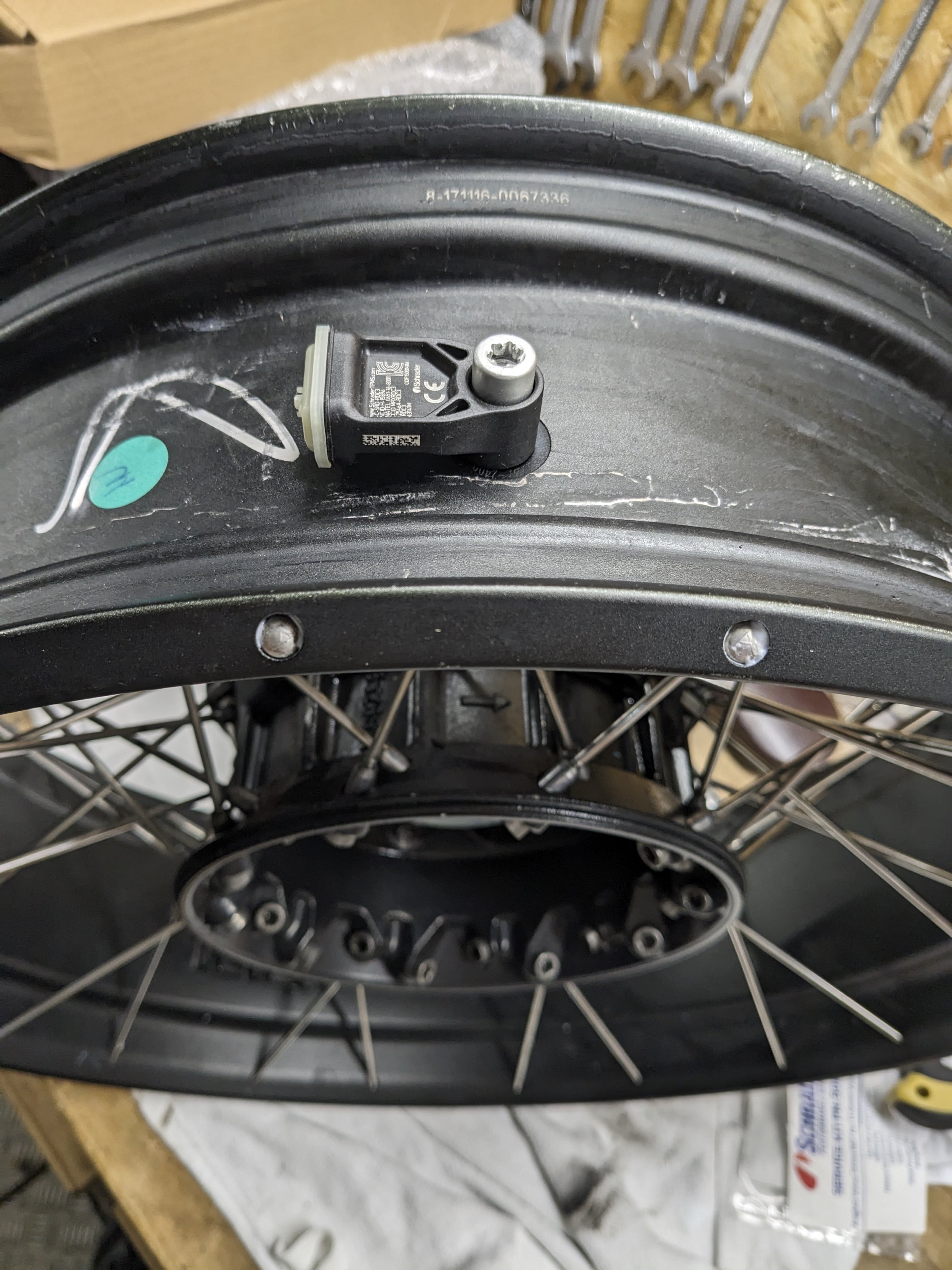

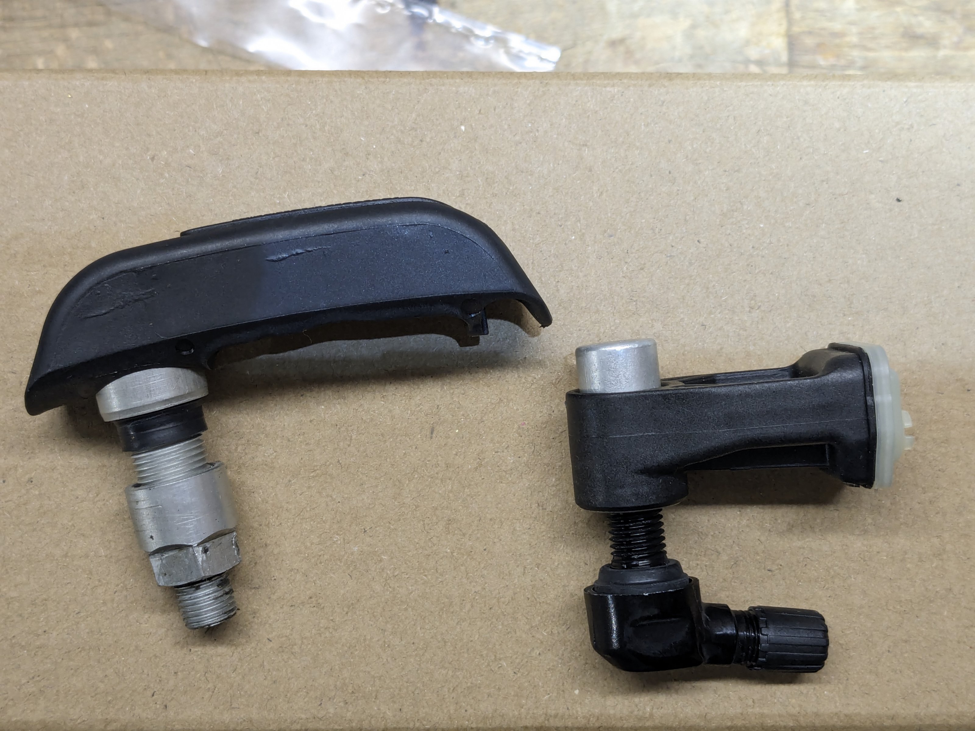

Tango_Delta
Tango_Delta
13.09.2019
5.369
Kamen
R 1200 GS K50

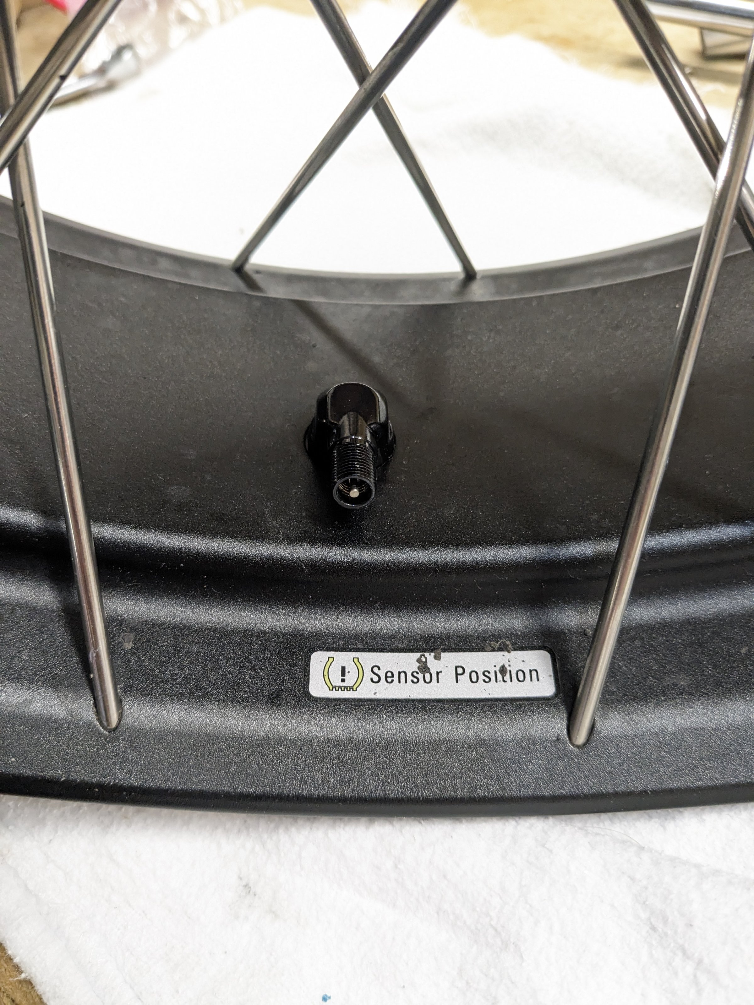

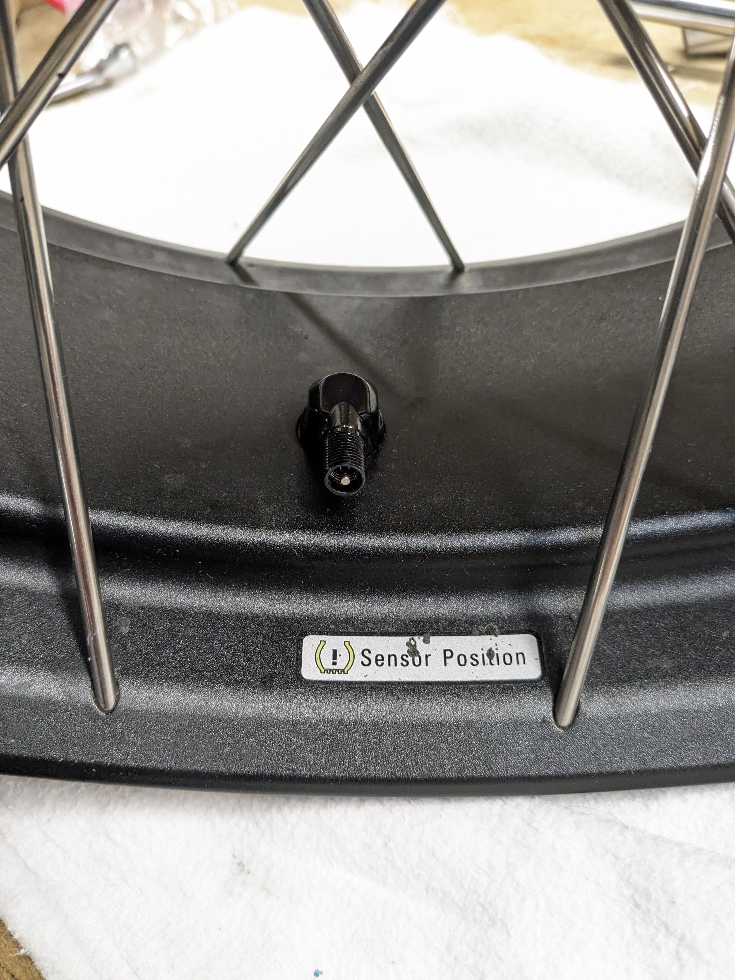

sehen genauso aus wie meine..... :wink: :bier:. Alt wie neu.
Sagte doch sind seit gestern drin. Nur brauchte ich die Ventile nicht. Dafür die kurzen Schräubchen 5081M.
Scheint jedenfalls dann bei den neuen einfacher zu bewerkstelligen sein als die Popelei bei den alten.
