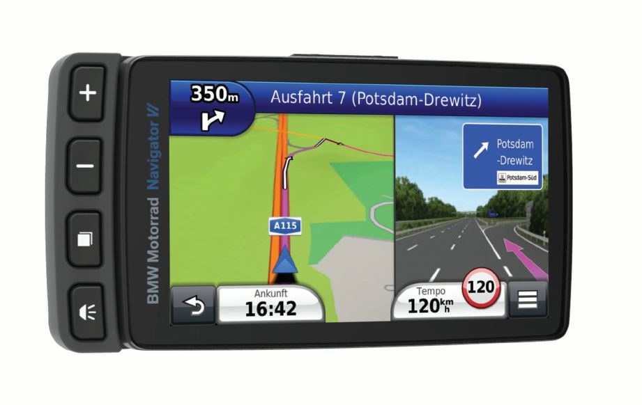

Hallo zusammen,
war jetzt mit meinem Nav6 eine Woche auf Tour. Was ich nicht hinbekommen habe ist die geteilte Ansicht bei Abfahrten z.B. auf der Autobahn. Ich glaube das Bild verdeutlicht was ich meine. Gibt es dafür eine Einstellung?

Funktioniert nur mit am Navi selbst geplanten Routen. (Man möge mich korrigieren falls es anders sein sollte. )

Uh.... Nee.... Da ist irgendwie eine Datei nicht in Ordnung.
Bei mir hat da immer nur geholfen, die Karte und die jvcd oder so Datei zu löschen und per Garmin Express wieder neu zu installieren.

Klappt dies Realanzeige bei dir auch bei Routen, die mit Basecamp geplant wurden?

hab bis jetzt recherchiert. Scheint evtl. wirklich ein Problem mit den JCV Dateien zu sein. Leider sieht man diese auf dem Nav nur, wenn man den Navigator 6 als USB-Massenspeichermedium umkonfiguriert, sonst werden die versteckten Systemdateien nicht angezeigt. Hab dann die Karten mit Garmin-Express neu installiert und dann hatte ich auch die Dateien für den Fahrspurassistenten. Morgen mal probieren, werde berichten.
Gruß von Pendeline
Jepp, klappt sogar bei Simulation
Wenn Du bei dem Wetter nicht fahren willst :) :)
Das funktioniert auch in der Simulation.

guter Tipp, leider immer noch keine Fahrspuranzeige :-(

Hallo Oerst, könntest du mal gucken, welche Dateien du auf deinem Navi im Ordner .System\JCV hast? Bei mir sind dort 2 Dateien enthalten D6212040A.jcv und D6165040A.jcv

Wenn es so einfach wäre....
1. Ich habe ein N5
2. Das kommt ja nicht an jeder Kreuzung
3. Ich hatte das Problem einst und habe meine Dateien gesichert und dann neu geladen. Dateien waren aufs Bit identisch. Trotzdem funktionierte es dann. Habe Backup zurück gespielt und funktionierte nicht mehr. Warum? Keine Ahnung.

hab ich jetzt auch gemacht, allerdings bei der Simulation (hab eine kurze Autobahnetappe inkl. Autobahnkreuz mit BC geplant) immer noch kein Fahrspurassistent. Ich such mal weiter.

Probiere mal die gleiche Strecke, einmal am N6 und dann noch mit BC geplant.

also bei der Simulation kein Unterschied. Wenn das Wetter morgen passt, teste ich mal auf dem Mopped. Hatte gerade auch mal den Support von Garmin kontaktiert, aber da war nur der Hinweis auf den Hardware-Reset, bringt aber auch nichts.

Der Fahrspurassistent kommt auch bei BC geplanten Routen auf Autobahnen und Schnellstrassen, das mit "nur am Gerät geplant" ist schlichtweg falsch.

Also: ich habe gerade mal eine kurze Tour mit BC geplant. Autobahn und Landstraße. Zuvor bei meinem Nav6 die Karten komplett neuinstalliert. Dann ab ins Auto (natürlich mit dem Navi) und los. Was soll ich sagen: perfekter Fahrspurassistent. Woran es jetzt genau gelegt hat kann ich natürlich nicht sagen, hab ne Menge ausprobiert. Allerdings zeigt bei der Simulation der gleichen Strecke das Navi KEINE Abbiegehinweise, also nur im Echtbetrieb.

Danke, bestätigt meine Erfahrung, bis auf das mit der Simulation.
Gleiche Dateien, aber irgendwie anders....
