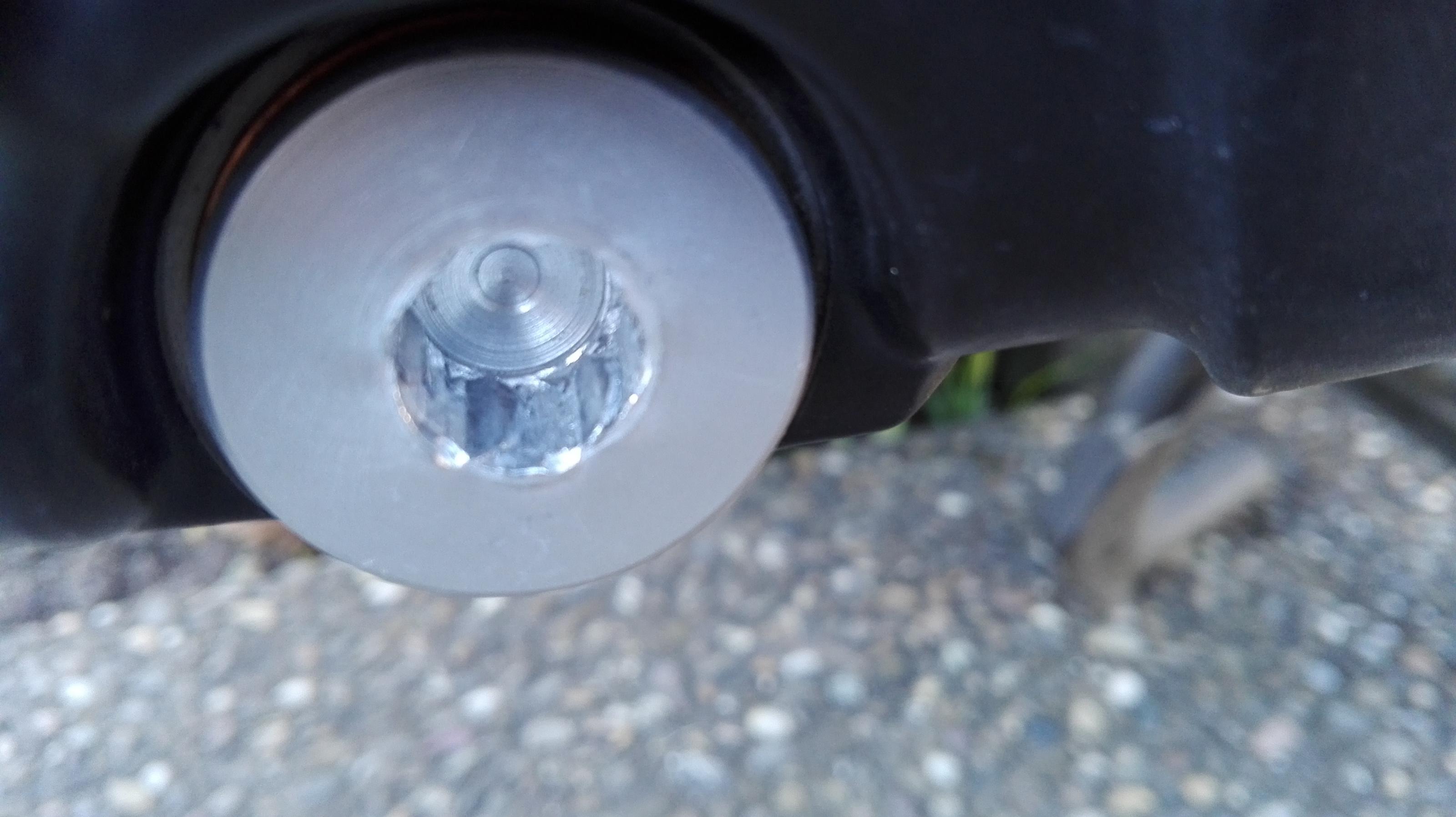

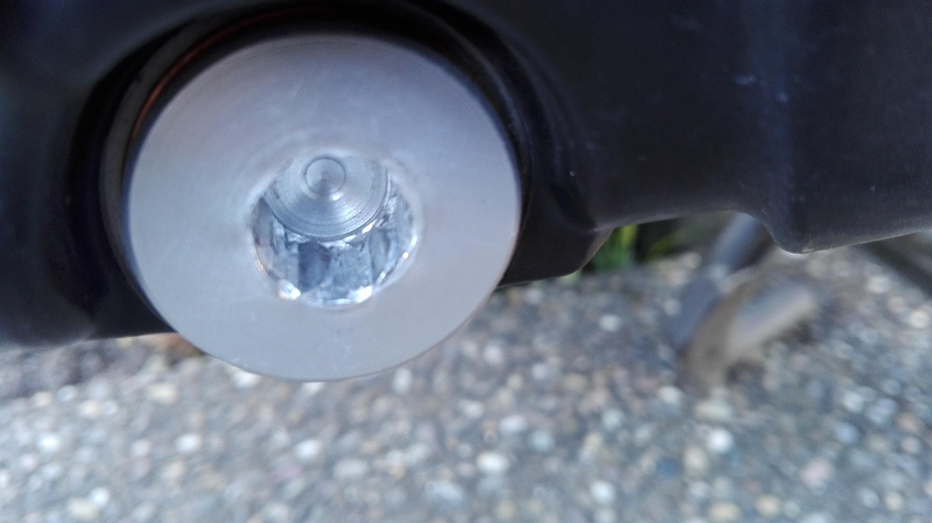

Update:
Selbermachen ging nicht, habe den Innensechskant erfolgreich rund bekommen.
In dem Moment wo sich der Drehmomentschlüssel bewegte, spante es auch bereits ALU.
Habe gestern meine F650GS vom freien Motorradschrauber abgeholt:
Er als Profi hat eine Stunde benötigt, dadurch daß bereits das Innensechskant vernuddelt war UND weil die Schraube so saufest war.
Aussenherum erhitzt (vielleicht Heißluftfön?), innen abgekühlt (vielleicht Eisspray?) ging es dann wohl.
Jedenfalls hat er nun bei der neuen Ablaß-Schraube eine ALU-Dichtung verwendet.
ICH befürchte,
daß es hier bei Verwendung einer vorgesehenen Kupferdichtung zur elektrolytischen Korrosion kommt und dadurch die Schraube festkorrodiert.
Hatte ein ähnliches Problem einmal gesehen bei "schicken" Aluventilkappen anstatt der Kunststoffkappen auf dem Messing/Kupferventil beim Autoreifen.
Also lieber Alu für Alu verwenden.
Gute Grüße,
freis
