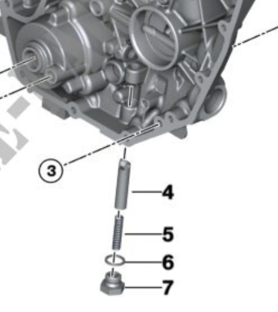

Kurzes Update zu "ASA Probleme". Ich zitier mich mal selber aus einem anderem Thread:
"Ich wünschte mir zum Beispiel niemals eine Probefahrt mit der 25 er Afrika Twin DCT gemacht zu haben. Danach kann man den D-Modus der GS nicht wirklich mögen.
Auch der M- Modus hat seine Tücken. Bei kaltem Motor lässt sich alles butterweich schalten. Der Schalthebel bewegt sich hoch und runter ohne Widerstand. Nach circa 10 km ändert sich dann das Bild, der Widerstand nimmt zu, ab und zu hakt es und man muss wirklich beherzt den Fuß heben oder senken. Dann plötzlich ist alles wieder butterweich. Und Zack, man fährt auf einer Kurve zu will runter schalten und der Hebel ist wie blockiert und man verpasst den richtigen Zeitpunkt für die Motorbremse um 1 sek. da man ein zweites Mal und jetzt rabiat den Schalhebel nach unten „treten“ muss. Und auch hier scheint es Serienstreuung zu geben, bei einigen war das so ausgeprägt, dass die Kiste in die Werkstatt musste. Dabei ist es völlig unerklärlich, man betätigt über den Hebel ja nur einen elektronischen Schalter"
Ich hatte heute Termin wegen meiner Probleme mit ASA und habe mehr oder weniger genau das angegeben, was ich oben zitiert habe. Um es kurz zu machen "Ich habe garkein Problem". Geantwortet wurde vom Werk, dass der Schalthebel lediglich einen Schalter bedient und immer gleich gängig ist. Kann nicht sein, dass er klemmt. Alles Einbildung von mir sozusagen. Der Depp von einem Meister hat auch eine 32km Probefahrt gemacht und meinte natürlich das Gleiche. Schalthebel war bei ihm immer gleich weich, nie verhakt, nie musste er ein zweites Mal rauf- oder runter betätigen. Keine Anweisung irgendwas zu fetten oder gar tauschen. Wenn sowas in irgendeiner Werkstatt gemacht wurde, dann nicht auf Anweisung von BMW.
Mein D- Modus sei auch völlig normal, angeblich sogar besser als deren Vorführer.
So das ist der Stand der Dinge
Gruss, Arik

Das ist natürlich enttäuschend. 😒Hoffe, du findest noch deinen Frieden mit dem Motorrad.
Das Problem sind halt die Posts hier über getauschte Bolzen (Nr 4 im Diagramm des Getriebes) und angebliche Lösung des Problems und dann die offizielle Stellungnahme seitens BMW. Ich kann es nicht einschätzen. Kann mir auch nicht vorstellen, dass eine Werkstatt das von sich aus macht ohne Anweisung weil es in einem Forum steht. Vielleicht wurde da auch garnichts gemacht, wer weiss das schon. Was jetzt meinen Frieden anbelangt, ist es wirklich nicht sooo schlimm mit dem Schaltgen im M- Modus. Ich kann mit dem M- Modus und dem selten auftretenden hakeln schon leben. Der D- Modus ist halt so wie er ist. War aber bei 2 ADV- Vorführern, die ich vor dem Kauf meiner Trophy GS gefahren bin, sicher nicht besser

Fetten vom Stift finde ich als eine Pseudolösung. Der Stift läuft im Ölraum des Motorrades und die Führungsbohrung wird dadurch sicher mit Schmierstoff versorgt.
Als Grund für den harten Schaltvorgang ab und zu könnte ich mir vorstellen, daß das Öl in den Raum im Bolzen, wo die Feder läuft, hineinkommt und wie ein gesperrter Hydraulikzylinder die Bewegung verhindert oder einschränkt bis das Öl wieder hinausgedrückt wird.
Interessant wäre wenn jemand beim Fetten dabei ist ob beim Bolzen, Richtung Rolle, eine kleine Bohrung vorhanden ist oder über eine kleine Querbohrung das Öl wieder raus kann.
Schon komisch, dass hier noch keiner der versierten Schrauber da selbst nachgeguckt hat. Auch dass es kein Video auf YT zum Fetten dieses Bolzens gibt. Das in Verbindung mit der Aussage von BMW macht mich skeptisch ob da überhaupt schon mal was dran gemacht wurde.
