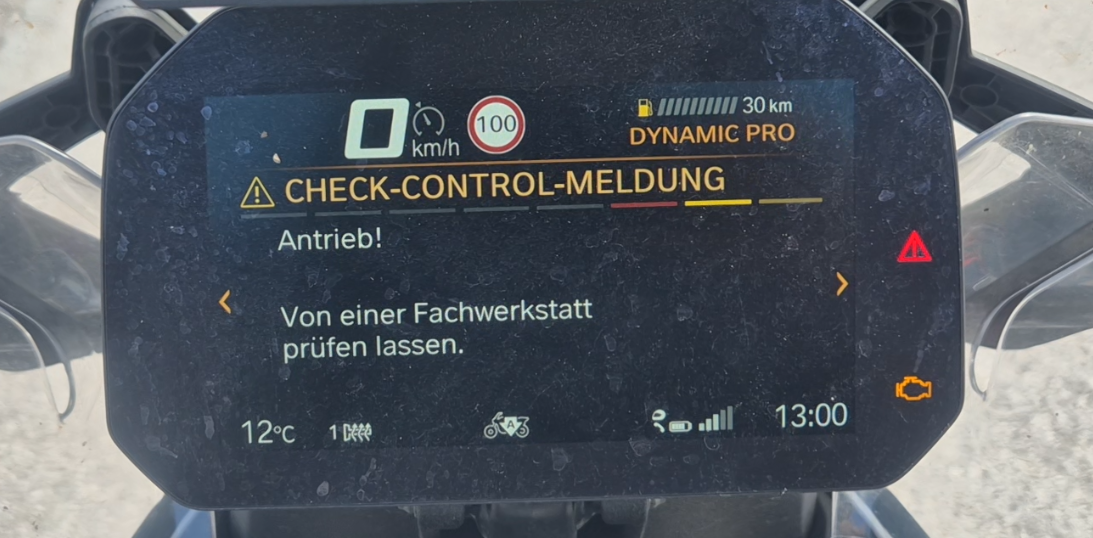

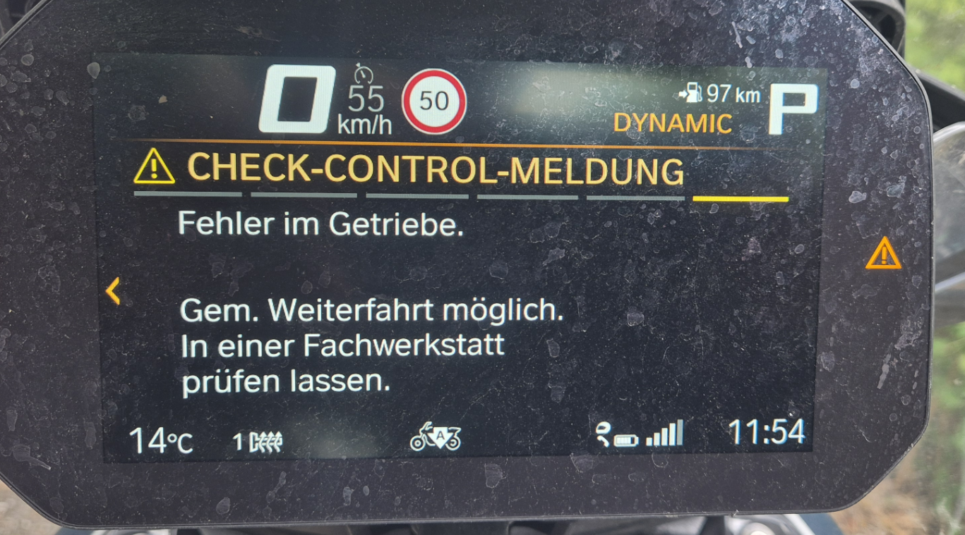

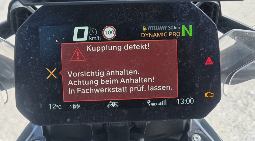

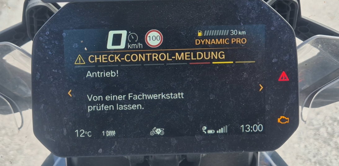

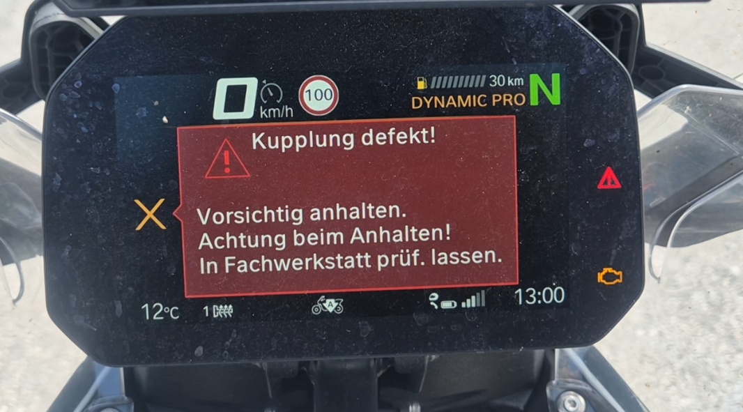

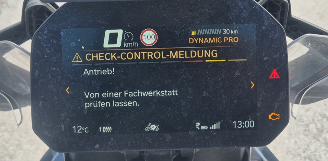

Ich glaube nicht, wenn der Strom weg ist, dass in N geschaltet wird.
Meine steht jetzt die 2. Woche mit ASA Störung in der Werkstatt und BMW kommt auf den Fehler nicht drauf.
Ich kopiere Euch einmal hier rein, was ich der Werkstatt zusammengeschrieben habe:
"Fehlermeldung Kupplung defekt, Vortrieb ist weg,
N blinkt, zuletzt eingelegter Gang ist drinnen, Gas wird nicht mehr angenommen
läuft auf Standgas weiter, Motorrad muss beim Anhalten abgewürgt werden.
Nach einiger Beobachtung kommt der Fehler nur vor wenn in Automatik weggefahren wird und soweit ich es mitbekommen habe, wenn vom 2. auf den 3. Gang geschaltet wird. Nach Zündung Aus / Ein sind die Fehlermeldungen nach wie vor vorhanden, N blinkt und es kann nicht gestartet werden. Nach einigen Sekunden verschwinden die Fehlermeldungen, bis auf die Meldung Antrieb! die bleibt einige Zeit, aber das Motorrad läuft wieder normal.
Update:
Fehler wie oben beschrieben, nur ist es diesmal nicht in Automatik sondern in Manuell vorgekommen.
Nach Zündung aus / ein blinkte Neutral unregelmäßig und nach dem das Motorrad gestartet werden konnte, war es nicht möglich einen Gang einzulegen. Nach ca. 5 Mal Zündung aus / ein kam ein komisches Krachen aus dem Motor obwohl der Motor nicht lief. Es dauerte ca. eine halbe Stunde und ca.10 Startversuche bis wieder ein Gang eingelegt werden konnte. Nach Start und Schalthebel runter wurde der Zweite Gang eingelegt.
Was mir bisher aufgefallen ist:
Es passiert nur beim Schalten vom 2. Auf den 3. Gang, Automatik oder Manuell ist egal, wenn der Fehler auftritt ist immer der Leerlauf zwischen 2. Und 3. Gang eingelegt und wird als Neutral ( blinkend ) angezeigt. Es kommt immer nur vor, kurz nachdem das Motorrad abgestellt wurde, nach längerer Fahrt ist der Fehler noch nicht vorgekommen."
Am Freitag bekomme ich entweder mein Motorrad, oder ich bekomme eine 1250 RT für eine Woche. Meine Frau hat schon mal in der Kanzlei einen Brief an BMW aufgesetzt. wenn die das Motorrad nicht schleunigst wieder flott bekommen, können sie sich den Schrotthaufen behalten.
Screenshot 2025-06-05 130220.pngScreenshot 2025-06-05 125205.pngScreenshot 2025-06-05 125117.png
Update:
Anhang anzeigen 785755Anhang anzeigen 785756Anhang anzeigen 785757

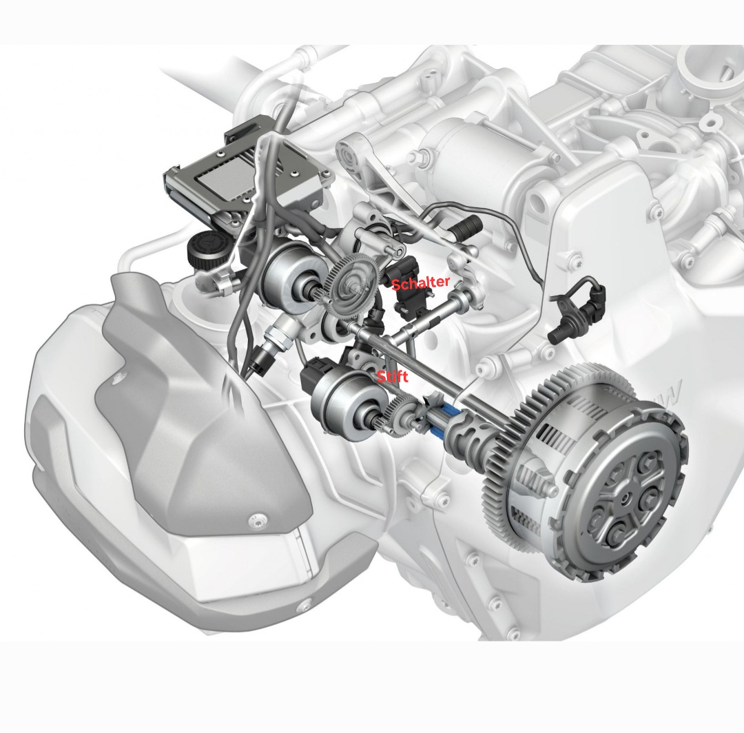

Ich verfolge das Thema immer wieder interessiert.

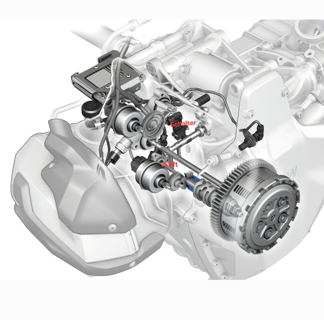

Was ich bei der Geschichte mit dem Stift nicht in Zusammenhang bringen kann (oder falsch verstanden habe):
a. Die Schaltbetätigung hakt/klemmt nach 20-40 (Fuß)Betätigungen merklich/störend
b. Abhilfe soll ein neuer Stift im Getriebe bringen, der im Ölraum mit viel Fett eingebaut wird
Auch mit viel Phantasie sehe ich nicht, wie ein Schalter (Schalthebel bedient elektrischen Schalter mittels Gestänge) ohne mechanische Verbindung zum Getriebe von einem Bauteil im Getriebe in seiner Funktion beeinflusst werden kann/soll.
Wenn der Stift im Getriebe einen Einfluss haben sollte, müsste das Getriebe eine Rückmeldung zum Steuergerät liefern und dieses wiederum die Schaltbetätigung beeinflussen ... wie soll das gehen?
Dazu müsste der Sensor gleichzeitig Aktor sein.
Wie soll ein Klemmen der Schaltbetätigung außerhalb des Bereichs Schalthebel, Gestänge, Schalter/Sensor liegen?
Schaut so aus. Der gefederte Stift simuliert nur die Schaltkraft und stellt den Schalthebel zurück.
Der Schalter ist unabhängig davon.
