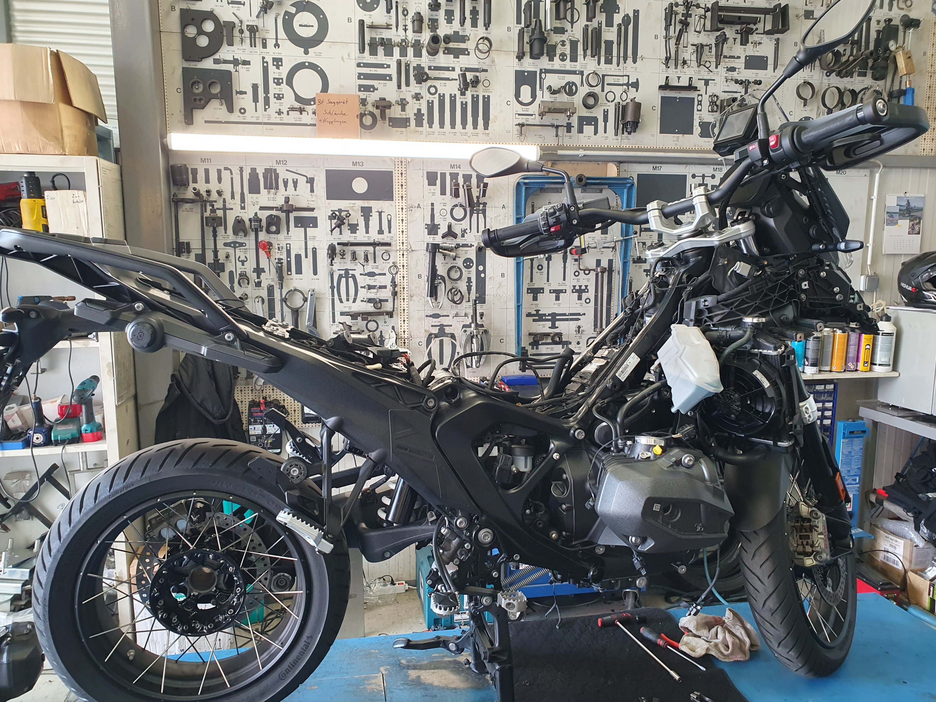

Meinst echt das die den nicht groß öffnen müssen? Ich habe die Vermutung, dass der nur nach innen, also in Richtung Getriebeinneres, ausgebaut werden kann 😬
Aber wie gesagt, nur ne Vermutung.

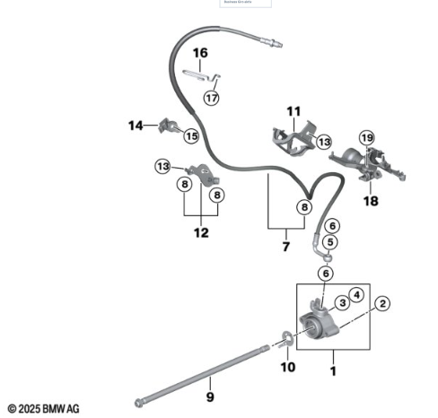

Müsste ja Nummer 9 sein. Schein sehr lange zu sein.

Kommen die nicht zufällig durch die vordere Motorabdeckung dran ? Das wäre ja Wahnsinn das komplette Motorrad zu zerrupfen
Doch ! Da komme die schon dran, wollen sie aber nicht weil die sich gerne mehr Arbeit und kosten machen.😏

Ok. Schaut auf jeden Fall wild aus.
Aber wenn man das öfters macht hat man sicher etwas Erfahrung.
