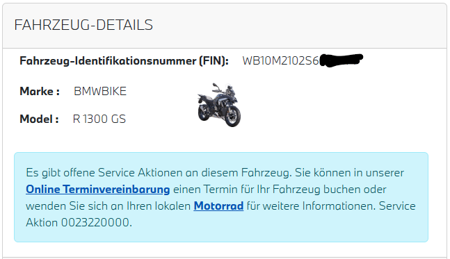

Die Serviceaktion Nr. 0023220000 umfasst in erster Line wohl die ersten GS(A) aus 2024 - meine war auch dabei. Wenn Deine dabei ist findest Du sie per VIN unter dem o.g. Link.
Grund: Der Ausrückhebel kann u.U. schneller verschleißen. Es wird dabei dieser Ausrückhebel ersetzt.
Erst einmal wird nur überprüft. Dauer laut Freundlichen ca 20 Minuten. Wenn alles fein, dann wars das. Wenn nicht, dann muss der Motor raus und der Ausrückhebel getaucht werden.

Ok, dann stehe ich total auf dem Schlauch. Ich dachte ihr habt es von der Serviceaktion die bei einigen ansteht.
Hab bei meiner gesehen, dass die Aktion (siehe Anhang) anliegt.
Das hab ich zu meinem Händler geschickt und mein Moped dann auf anraten meines Händlers mal schnell vorbeigebracht. Sie hätten sie auch geholt, aber erst Mitte Januar bis Anfang Februar. Ich wollte aber gleich wissen was Fakt ist.
Sie haben es dann gleich an den Laptop. Ergebnis, betroffen! Jetzt kommt der ganze Motor raus um ein Teil auszutauschen im Bereich des ASA.
