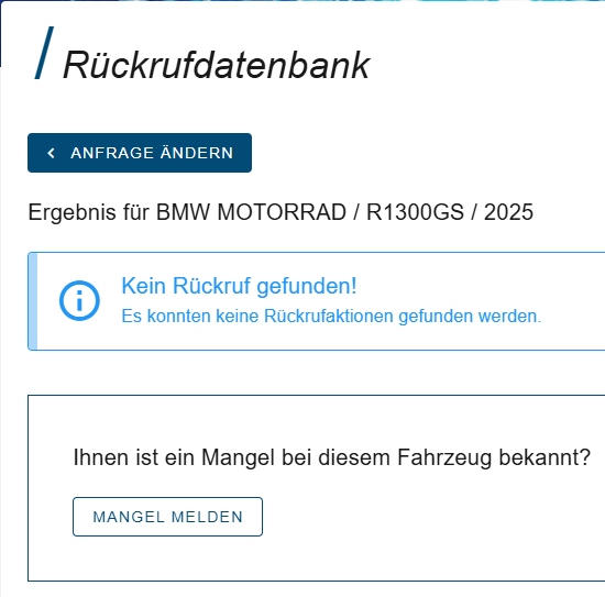

Ist deine bei dem aktuellen Rückruf dabei?
(evtl. Verschleiss an der Kupplungsdruckstange)
Was beinhaltet der aktuelle Rückruf?
Wie lautet er?
Verschleiß Kupplungsdruckstange?
Die Elektrik scheint nicht betätigt zu werden.

Beim kba gibt es diesen rückruf nicht

Es gibt keinen Rückruf, nur eine Serviceaktion. Dazu das „Recall-Tool“ auf der BMW-Seite aufrufen und mit der FIN auf mögliche Aktionen checken.
Obiwan1
Obiwan1
24.03.2025
466
Kannst du einen Link schicken wo man das aufrufen kann?
Danke

Bei mir liegt da was an nur was steht da nicht.

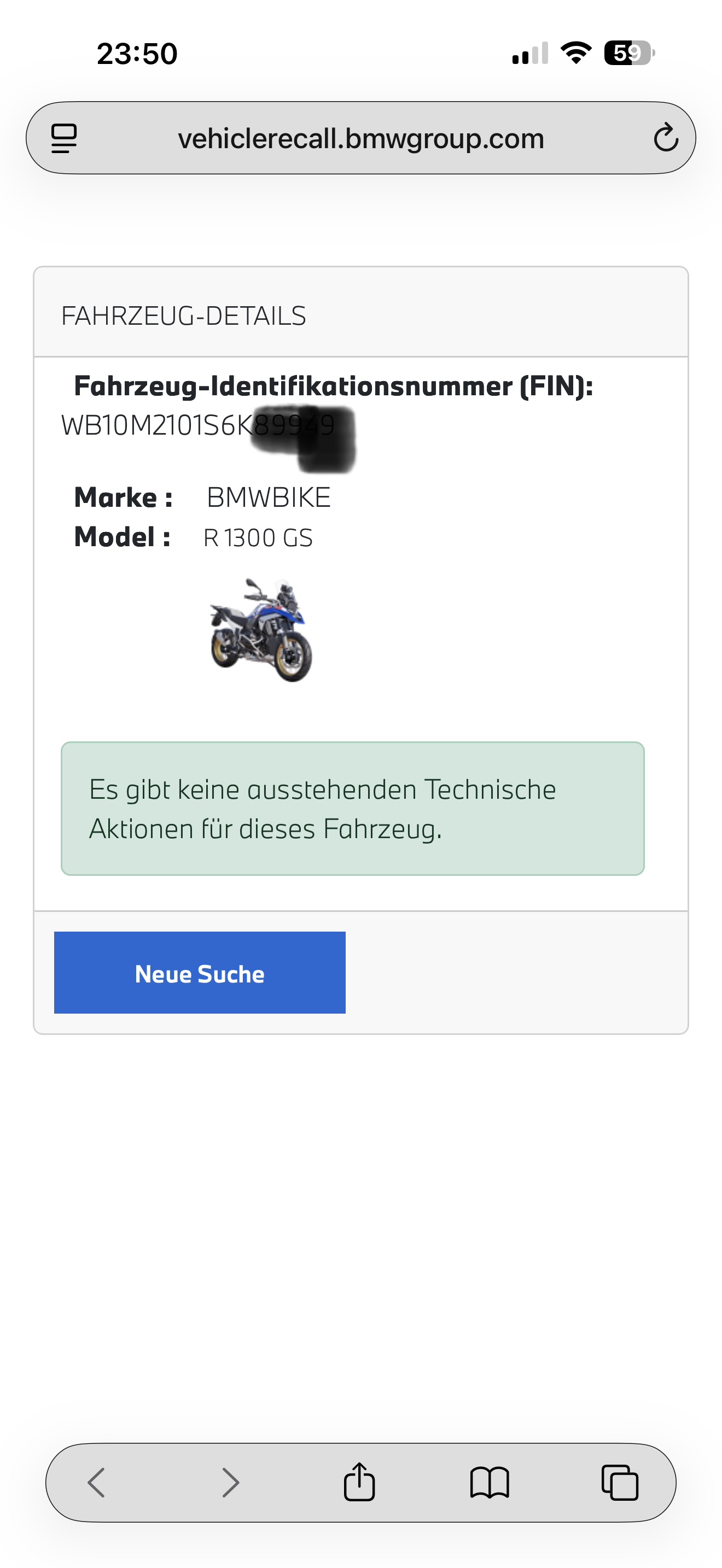

Bei mir weiterhin nichts gelistet

Die Serviceaktion Nr. 0023220000 umfasst in erster Line wohl die ersten GS(A) aus 2024 - meine war auch dabei. Wenn Deine dabei ist findest Du sie per VIN unter dem o.g. Link.
Grund: Der Ausrückhebel kann u.U. schneller verschleißen. Es wird dabei dieser Ausrückhebel ersetzt.
