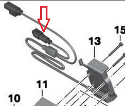

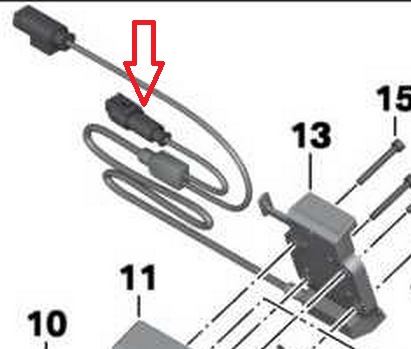

wo vorne rechts mit gemeint ist, weiss ich nicht.
Meinen N5 habe ich in die TT Halterung vom 660 gepackt, der via Garmin Adapter angeschlossen ist.
An dieser Kabelpeitsche
Unten aufgerollt, liegt das Audiokabel.
Darüber wird allerdings nur die Ansage ausgegeben, keine Musik/MP3.

Wenn man die Navi V-Vorbereitung (Cradle, Bügel, fertiger Anschluß) ab Werk mitbestellt dann ist kein Audioanscdhluß vorhanden..geht alles nur über BT.
Wenn man jedoch das Navi V mit dem Cradle als Nachrüstsatz kauft(passt dann auch für allle anderen GS'n) dann befindet sich am Anschlusskabel ein Audiokabel, so wie von Topas schon gepostet...allerdings weden dort nur die Navi-Ansagen drauf geschaltet..keine sonstigen Audio-Signale(MP3 etc.)
Wenn du also Musik hören möchtest bleibt dir nur ein BT-Empfänger.
