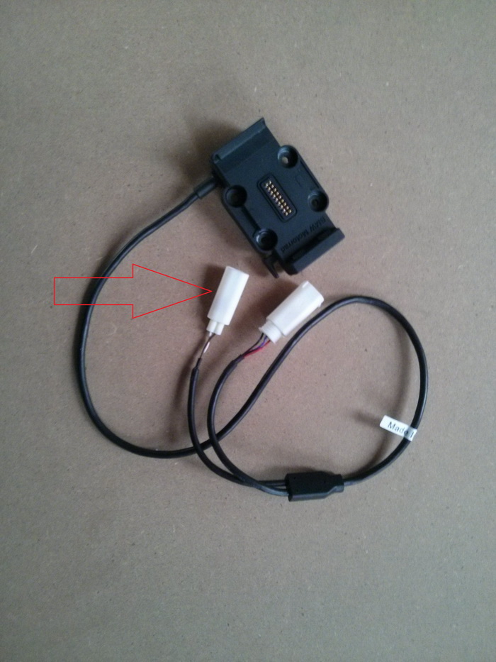

Wenn man die Navi V-Vorbereitung (Cradle, Bügel, fertiger Anschluß) ab Werk mitbestellt dann ist kein Audioanscdhluß vorhanden..geht alles nur über BT.
Wenn man jedoch das Navi V mit dem Cradle als Nachrüstsatz kauft(passt dann auch für allle anderen GS'n) dann befindet sich am Anschlusskabel ein Audiokabel, so wie von Topas schon gepostet...allerdings weden dort nur die Navi-Ansagen drauf geschaltet..keine sonstigen Audio-Signale(MP3 etc.)
Wenn du also Musik hören möchtest bleibt dir nur ein BT-Empfänger.
Dirk
ps: Auszug aus dem BHB des N5

der dargestellte Cartool Stecker dient nur zur Durchschleifung der Stromversorgung, da der vorhandene ja vom Cradle belegt ist und somit für weitere Geräte nicht zur Verfügung steht.
Die Baehr Anlage lässt sich nur mit dem IVer navi über die Klinkenbuchse verbinden...beim Ver geht das nicht.

Hier nun die versprochene Rückmeldung nach übereinstimmender Rücksprache mit BMW und (zusätzlich) Baehr:
1.) Es gibt im Falle der werksmässig verbauten BMW Navivorbereitung tatsächlich einen "blinden" Audioausgang nahe der Lenkerbrücke,
2.) Hierzu einfach der Verkabelung vom Navihalter folgen, bis man auf einen kleinen Plastikstecker trifft, der einfach endet,
3.) Dieser Ausgang liefert allerdings nur Navidurchsagen in Mono und war ursprünglich für das BMW Radio der RT etc. vorgesehen,
4.) Für Musik/MP3 vom Navigator5 braucht man definitiv eine entspr. BT Anbindung Helm - Navigator5,
5.) Alternativ gibt es für die Kabelfraktion von Baehr einen Bluetoothadapter (BPU-0300) für 229,-€,
6.) Für die Kabelanbindung der Baehr an o.g. Stecker kann man sich den Original BMW Gegenstecker ("Reparaturstecker") bestellen,
7.) Dieser ist dann selber oder vom Kfz HiFi/Baehrhändler mit einem Kabel an einen entspr. Klinkenstecker anzuflanschen u. umzupolen,
8.) Sobald vorhanden, poste ich hier BMW Artikelnummer des Gegensteckers. Stehe diesbezüglich mit BMW NL BN in Verbindung.
9.) Wenn Stecker erhalten, Bastelarbeit beendet und Moped ausgeliefert (Apr. 14) gibts bei Interesse mehr Infos.
Gruss, Radon
