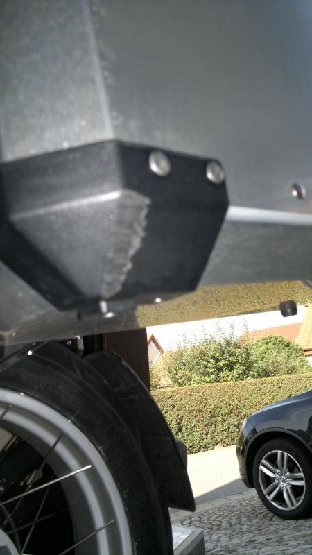

Hallo in die Runde,
ich habe die Woche meine FJR abgegeben und bin jetzt Besitzer einer GS. Da es ein Neufahrzeug ist, konnte ich mir die Optionen aussuchen. Meine Wahl viel dabei auf die Alukoffer der ADV. Die gefallen mir einfach besser und sind meiner Meinung nach praktischer.
Als ich das Vorführfahrzeug hatte konnte ich wunderschöne Schräglagen fahren. Ich fühlte mich auf der GS sofort wohl. Gerade in den Kurven hatte ich gegenüber der FJR gleich das Gefühl einer super Sicherheit und es kratzten auch ganz kurz die Rasten.
Bei meiner gestrigen Ausfahrt mit dem eigenen Fahrzeug musste ich leider feststellen, dass (selbe Strecke) auf einmal statt die Rasten die Koffer mit der Kunststoffkante vorn in Fahrtrichtung aufsitzen. :mad:
Nun suche ich eine Lösungsansatz in Form von Höherlegung der Koffer. Eine Fahrwerkshöherlegung kann es nicht werden, da sind dann die Beine zu kurz. Alternativ suche ich Fussrasten die Schleifnippel haben damit die erst aufsetzen und dann die Koffer.
Hat jemand in der Runde einen Tip für mich?

Hast mal ein Foto von den angeschlliffenen Koffern?

Bild kommt heute noch.
Thema Fahrwerk: Mein Fahrwerk ist mit ESA ausgerüstet und steht auf 2 Personen im Sportmodus. Mein persönliches Kampfgewicht mit Klamotten liegt so bei 140kg. Am Fahrwerk selbst kann ich ja die Feder nicht weiter vorspannen (ausser Geländemodus). Also was bleibt mir beim Fahrwerk?
Ausserdem denke ich das eine Höherlegung dann wieder den Effekt der aufsitzenden Koffer bringt, nur eben später. Eigentlich möchte ich das Schleifen der Fussrasten zuerst haben, somit merk ich dann rechtzeitig das die Schräglage am Ende ist. Aufsetzende Koffer sind nicht so toll.

Hier ist nun das Bild mit der angeschliffenen Ecke. Ich werde mir mal eine Kopf machen wie ich die Koffer höher bekomme. Auf der Suche nach Fußrasten mit Schleifnippel bin ich noch nicht fündig geworden.
Ein neues, geändertes Fahrwerk steht erstmal nicht zur Debatte. Erstens wegen den Kosten und zweitens baue ich nicht ein nagelneues Motorrad gleich um. Und ausserdem komme ich sehr gut mit der Q zurecht, nur das Aufsetzen der Koffer stört mich.

Meine Alukoffer an der ADV sind auch angeschliffen, das ist allerdings nur ein einziges Mal passiert, da war ich mit ein paar Österreichern rund um die "Kalte Kuchl" unterwegs. Damals hatte ich noch das Standard- oder Originalfahrwerk der 2006er ADV drin und Michelin Anakees montiert, die da schon schön weich waren und auch öfter mal etwas geschmiert haben. Jetzt hab ich ein Wilbers-Fahrwerk und gescheite Reifen, seitdem ist das nicht mehr vorgekommen.
Meiner Meinung nach wirst Du mit dem Gewicht auch nicht um Fahrwerksanpassungen rumkommen, es sei denn, Du machst in Zukunft autogenes Training. bevor Du losfährst. Möglicherweise hilft auch nur ne stärkere Feder, das ist nicht teurer als ein Höherlegen der Koffer und hilft schon weiter.

typischer Fall von viel zu weitem Einsinken hinten, was bei 140 KG auch nicht verwundert. Sprich mal mit HH-Racetech, ob man evtl. eine härtere Feder einbauen kann beim ESA, das ist zumindest eine recht günstig zu habende Maßnahme.
Wer noch Material am Rand des Reifens ungenutzt stehen hat und mit den Rasten schleift, hat definitiv ein zu tief einsinkendes Fahrwerk, das hat mit starker Schräglage rein gar nichts zu tun

So ist es, bei 140 kg Zuladung hängt die GS mit Serienfahrwerk hinten schon arg weit in den Seilen. Da hilft eine auf das Gewicht abgestimmte Feder, damit Negativfederweg und Federhärte in vernünftige Bahnen kommen. Angenehmer Nebeneffekt, die Balance wird dramatisch besser und das Moped wird deutlich handlicher.

Ich werde es mal testen, aber rein von der Logik her stellt doch der Geländemodus die Federn vorn und hinten härter, oder etwa nicht? Wenn es nur hinten härter wird könnte es klappen das die Koffer nicht mehr aufsitzen.
Hab mir das gestern mal angeschaut mit dem Umbau der Kofferträger. Als Metaller sollte das kein Problem sein die Aufnahmen so zu ändern das die Koffer 4cm höher kommen. Dann sollte nichts mehr schleifen. Hab auch gerade in der Niederlassung mal angefragt bezüglich einer härteren Feder.
