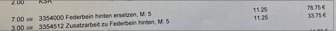

Jungs, mal eine kleine Anregung: Wenn Ihr stundenlang braucht um an der GS die Federbeine zu tauschen macht das der BMW Händler für ca. 110€ vorne und 100€ hinten (Aus- und Einbau und wenn Ihr nett fragt kann das Motorrad auch in einer Ecke dort stehen bleiben bis das FB überarbeitet ist).
In meinem Fall Motorsport Walz in Herrenberg.
VG Peter

Kann man machen...muss man aber nicht. Zumal das "in der Ecke stehen" aktuell durchaus 4 Wochen dauern kann.
Die AW Vorgaben von BMW zum Aus/Einbau der Federbeine erreicht kein Händler. Und auf Nachfrage verdrehen sie die Augen.
Ich denke, wenn Du aktuell fragst, kostet es locker das doppelte. (Inspektionen sind wesentlich profitabler.)
Und beim selber schrauben lernt man sein Motorrad noch kennen, was auch nicht das falscheste ist.
VG Peter
Ja klar, da pflichte ich Dir bei da ich es schon selbst gemacht habe aber hat jeder den Platz und das Können?
Wie gesagt: Mein Händler machte es nach BMW Vorgaben (wobei kalibrieren allein 30€ ausmachten).
Und...wenn später irgend etwas nicht stimmt an den FB lehnt BMW jegliche Kulanz ab ;-)
