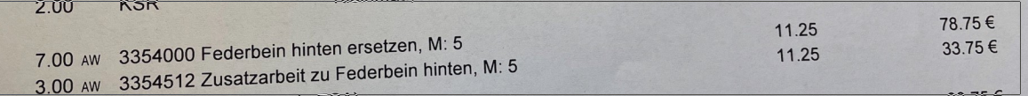

Ich glaube, hier liegt eine Verwechselung vor.
Was Peter gepostet hat, ist der Preis den der Händler von BMW/Versicherung für die Arbeiten bekommt (es fehlt noch die Märchensteuer).
Wenn Du als Kunde den Auftrag gibst, kommen da ganz andere Summen bei raus :pattpatt:

Nein Andi.
Ich habe das als Arbeit in Auftrag gegeben, da hat BMW selbst und die Versicherung nichts damit zu tun.
1- Termin mit hh-racetech zur Reparatur FB vereinbart
2- mit Motorsport Walz den Termin incl. Inspektion abgestimmt.
3- nach Ausbau morgens bei Walz abgeholt, zu hh-ractech gefahren (25km) und FB abgeliefert.
4- später am Nachmittag FB wieder abgeholt und zu Walz gebracht.
5- Am nächsten Tag war alles erledigt.
BMW Händler arbeiten nach den von BMW vorgegebenen AW, da könnten nur erschwerte Bedingungen hinzukommen wir festgerostete Teil etc.
VG Peter

Nein aber im Ernst, der Peter hat recht.
Just paar Infos für meinen Dad da eingeholt und wegen den Preisen gefragt. BMW gibt eine Stunde plus Zusatzarbeiten an…das ist verblüffend 🧐
Somit wäre das geklärt ✌

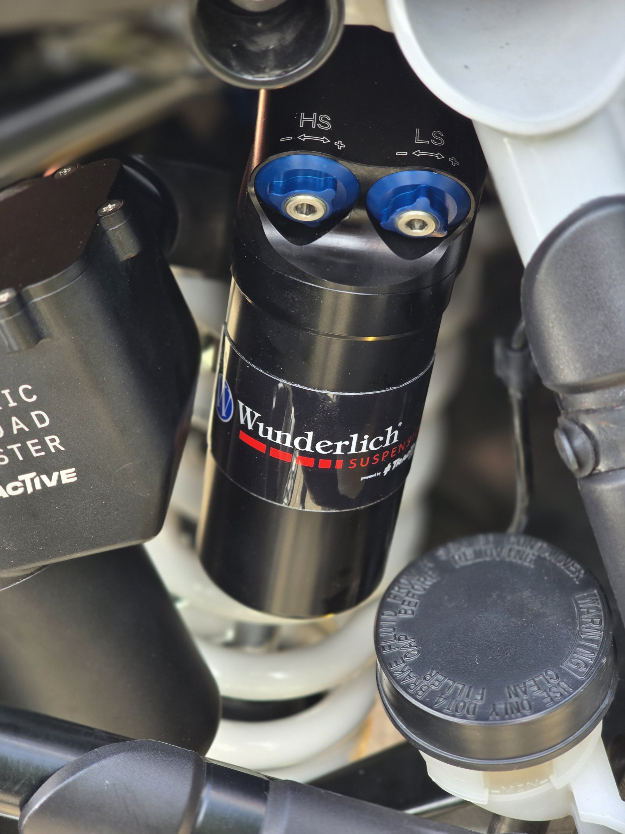

Ich habe den Wechsel OEM-Federbein zu Treactive nun hinten durch und mit Hilfe von Andi, paar Youtube-Videos ect. ganz brauchbar hinbekommen.
Trotzdem enthält mein Workflow paar learnings und die gebe ich damit mal hier weiter.

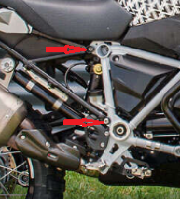

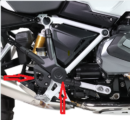

Motorrad auf Hauptständer, diesen gesichert nach vorne per Spanngurt gegen wegklappen nach hinten :cool:
Demontage Rahmenschützer und Fersenschützer beideseitig:

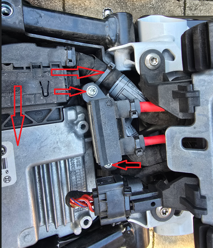

Unter der Fahrersitzbank:
Den Kabelbinder am Kabelbaum Steuergerät durchkneifen (muss ersetzt werden)
Die beiden Schrauben am Kästchen mit den dicken roten Kabeln entfernen
Das Steuergerät aus seiner Plastikkwanne ausklipsen(2 Stellen, gut ersichtlich) und nach links in Fahrtrichtung ausheben und zur Seite drehen, kann mit dem Kabelbaum verbunden bleiben
Den Seitendeckel vom ESA-Sensor unten ausklipsen und oben rausheben.
Den Kugelkopf oben vom dahinter liegenden Sensorhebel abschrauben (sehr wichtig!!) und die Stange unten auf der Schwinge ablegen.
Den Auspuff abbauen (die Haupt-Halteschraube, 3 kleine Torx an der Auspuffklappen- Blende und die Schellenschraube (ich meine 13 mm SK), das HR abschrauben
Ausklipsen der Plastik-Halteschale des Steuergerätes, die Schale steckt in 4-5 Gummis, hier schon ausgeklipst (eine der 4 Gummibuchseln per Pfeil gekennzeichnet ) und entfernt:

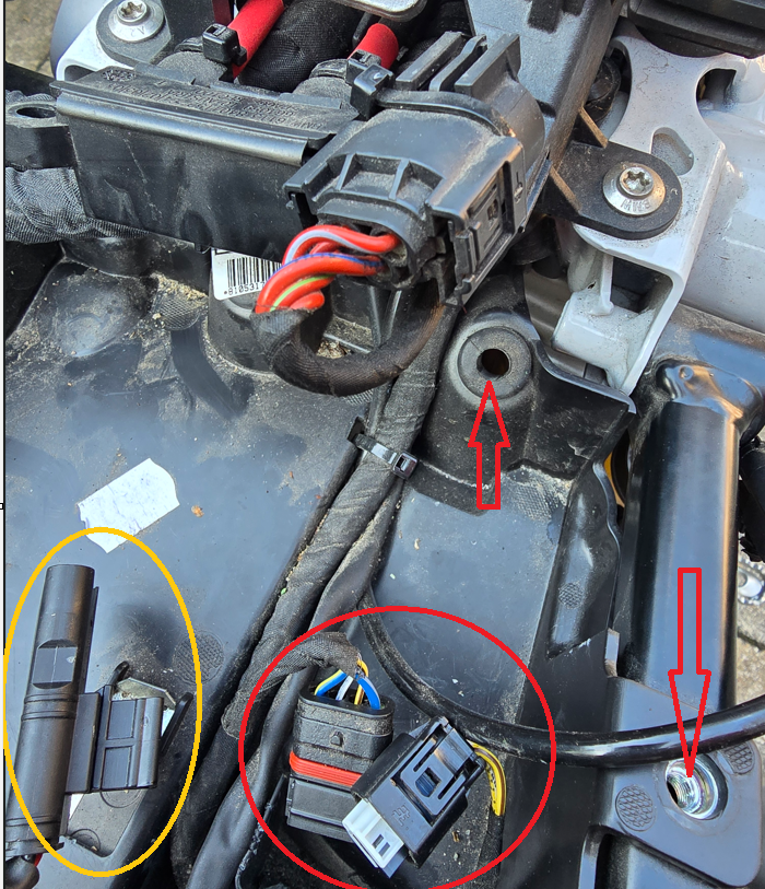

Darunter kommen die Stecker für die Höhenverstellung (Stellmotor) und Dämpfung zum Vorschein, Stecker trennen.
Die Halteschraube der Plastikwanne rechts lösen (der Pfeil rechts zeigt das Gewinde der herausgedrehten Schraube
Tractive schreibt vor, das man die GS auf level min stellen soll und dann die Stecker zu allererst trennen soll, um eine Fehlermeldung zu provozieren (Anzeige Verstellung defekt...) das habe ich entsprechend gemacht, bevor ich die GS gestrippt habe.

Resultat :
Das ganze hat bei mir gut 2 Stunden gedauert, beim nächsten mal käme ich ich wohl mit 1 - 1,5 Stunden aus.

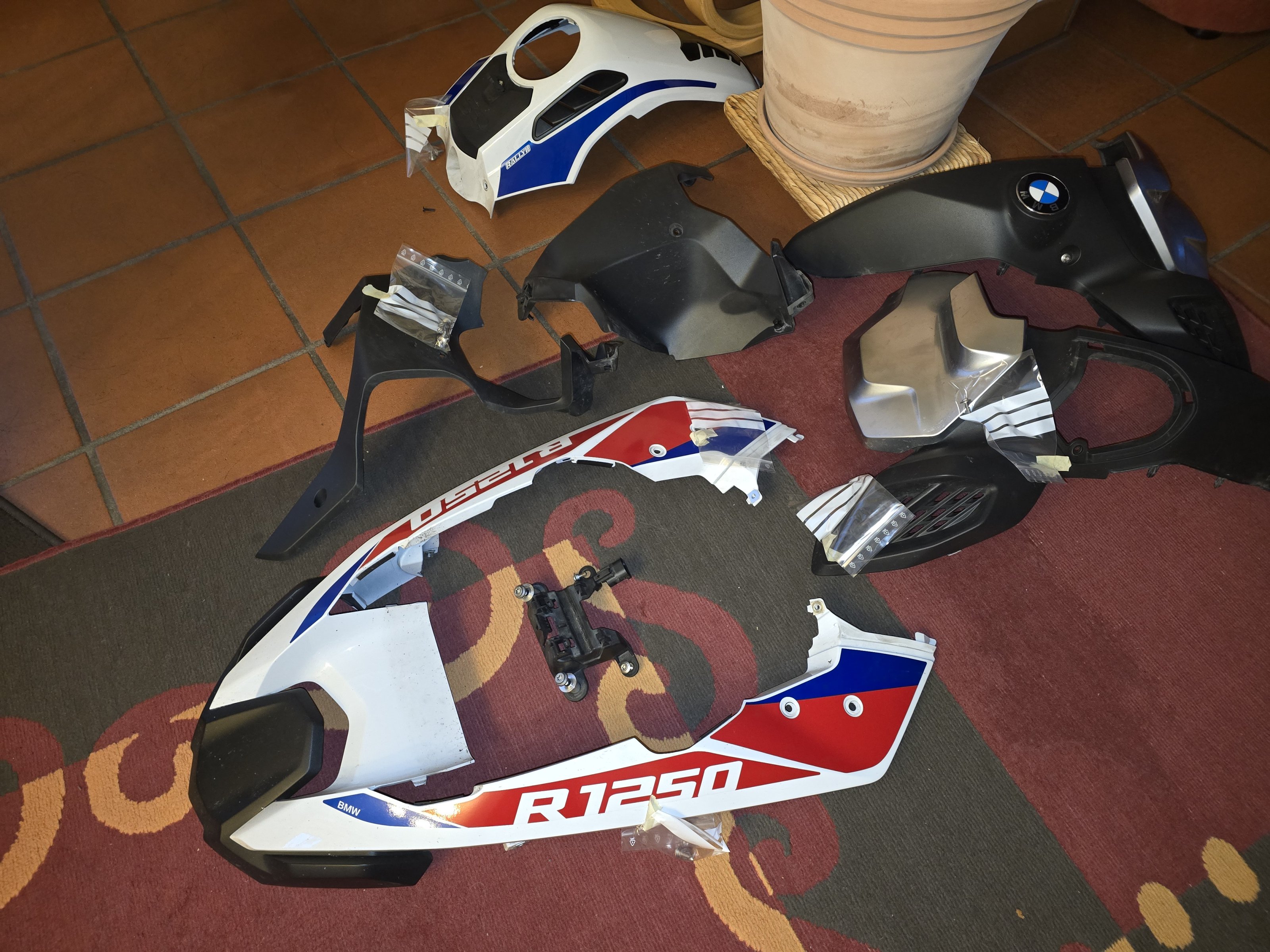

Ich hab nun vorne auch umgebaut über Weihnachten, allerdings darüber auch kein Riesen-Fototutorial angefertigt, weil unnötig! :)
Den Kniff von Andi mit den Tüten + Tape (bzgl. unterschiedlicher Schrauben) habe ich angewendet, vielen Dank dafür :):
Aber unbedingt notwendig ist es nicht, da es auch ein prima Youtube Video gibt, welche Schraube vom Bodywork und der Tankdemontage wo GENAU hingehört:
Für Ästheten der Schraubendemontage empfehle ich statt der Tüten ein Shadowbord aus z.B.
Styrodur, wo man die Schrauben leicht reindrückt und mit beschriftetem Krepp daneben kennzeichnet und beschreibt, wo sie genau hingehören.
Was sehr hilfreich war, sind die Youtube Demontagevideos vom Bodywork und Tank z.B. dieses :

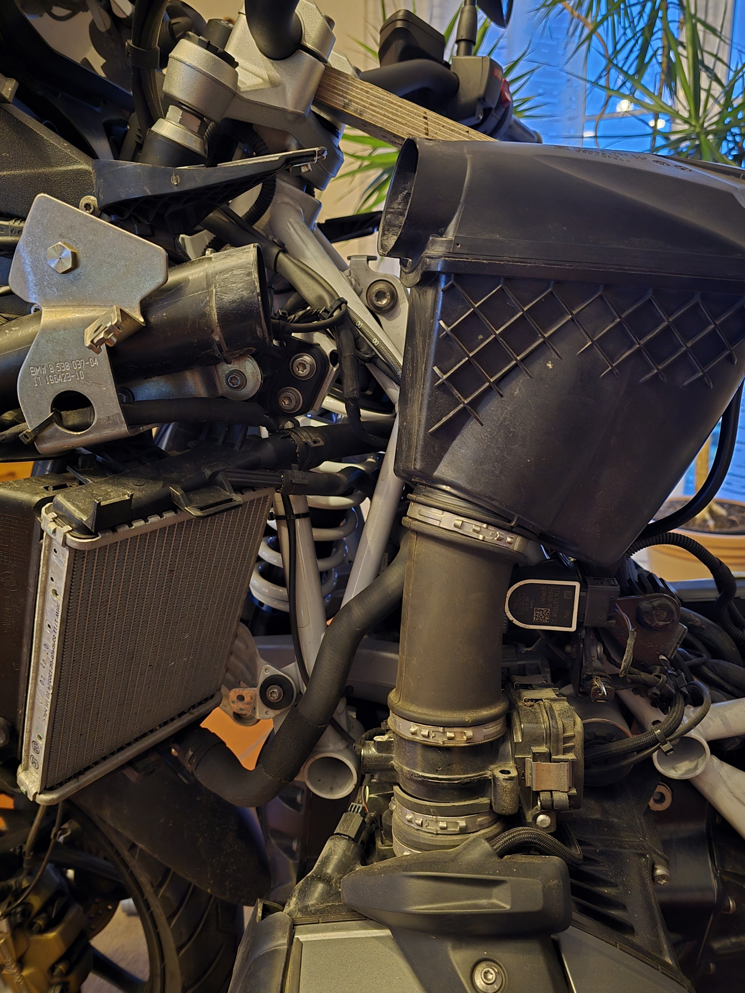

Wer sein Federbein vorne wechseln möchte muss nach der Tankdemontage dann den Luftfilterkasten nicht unbedingt ganz abnehmen, auch das wird in einem der Videos beschrieben.
So sieht es aus, wenn man den Luffilterkasten zwar von seiner hinteren Befestigung gelöst hat, aber dann die Ansaugstutzen und Öttiker-Schellen drauflässt und den Luftfilterkasten nur zurückzieht, das geht einwandfrei:
Roter Kreis = Federbeinschraube oben.
Und so ist ruckzuck das neue Federbein auch vorne drinnen und der Umbau auf Tractive komplett:
Ich habe nicht mal das Vorderrad abgenommen, den Hauptständer unterlegt, Gewicht aufs Heck (2 10 kg Hantelscheiben) , das die Front hochkommt und paar Brettchen zum wunschgemäßen Unterlegen der Front haben es auch so getan.
Ich habe mir super viel Zeit gelassen (Demontage und Umbau 3-4 Stunden, Rückbau ca. 1,5 Stunden, es war ja warm und gemütlich im Wohnzimmer :cool:

Du verrückter Hund. Im Wohnzimmer...wie geil ist das denn :lachen: :lachen: :super: .
+1 würde mich achtkantig rauswerfen. (Wenn die die GSA überhaupt in die 2. Etage bekäme)
Also wenn ich mir den Luftfilterkasten anschaue, sehe ich, dass der Ansaugschnorchel der zu den Drosselklappen geht, oben nicht bündig sitzt. Ist das eine Folger deiner "Nicht ausbauen wollen" Aktion?
Ansonsten. Again: Well done:super:
