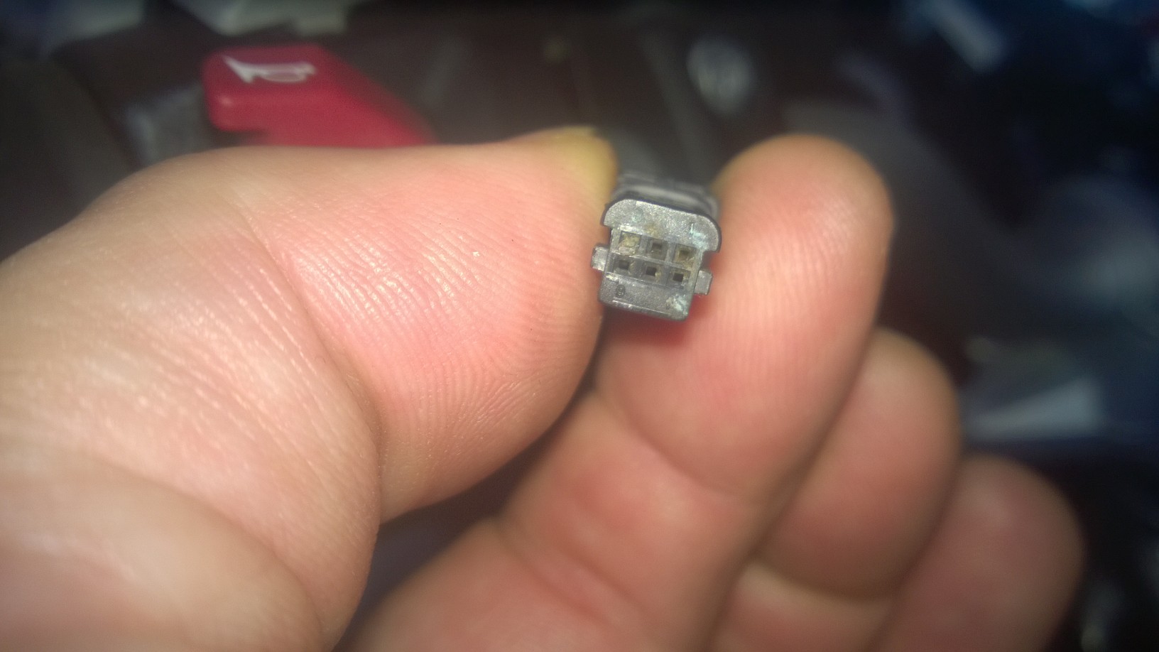

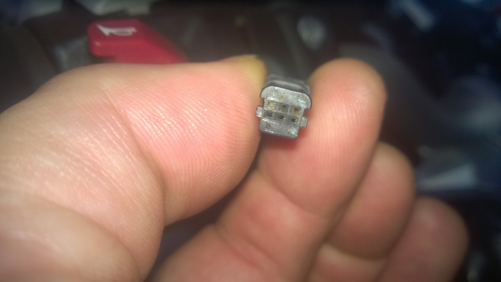

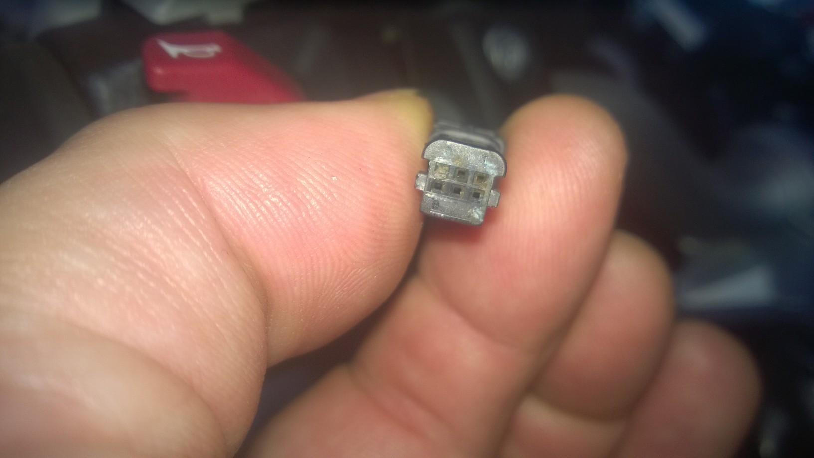

Die Ursache des Ausfalls der linken Lenkerarmatur
War heute in der Werkstatt,nach Anruf ,die Schaltereinheit ist da.Als der Monteur den 6 Poligen Stecker abzog konnte man die Ursache gut erkennen,der Stecker stark verrottet und ein Kontaktstift abgebrochen,O-Ton Monteur:Das habe ich noch nicht gesehn: Es wurden Fotos gemacht,die Sache geht nach BMW,ich bekomme bescheid wie es weiter geht,Wahrscheinlich nächste Woche Schalter und Kabel tausch,
Gruß an Alle Regor
Gruß an Alle Regor
