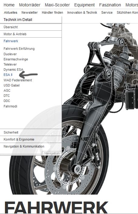

Die gegenfrage beantwortet nicht meine frage !! Wo hab ich bitteschön was falsches geschrieben ???
wie soll ich dir das zeigen ;) ok ich mach mir mal die mühe
also erst der Link:
BMW Motorrad International
dann 2.

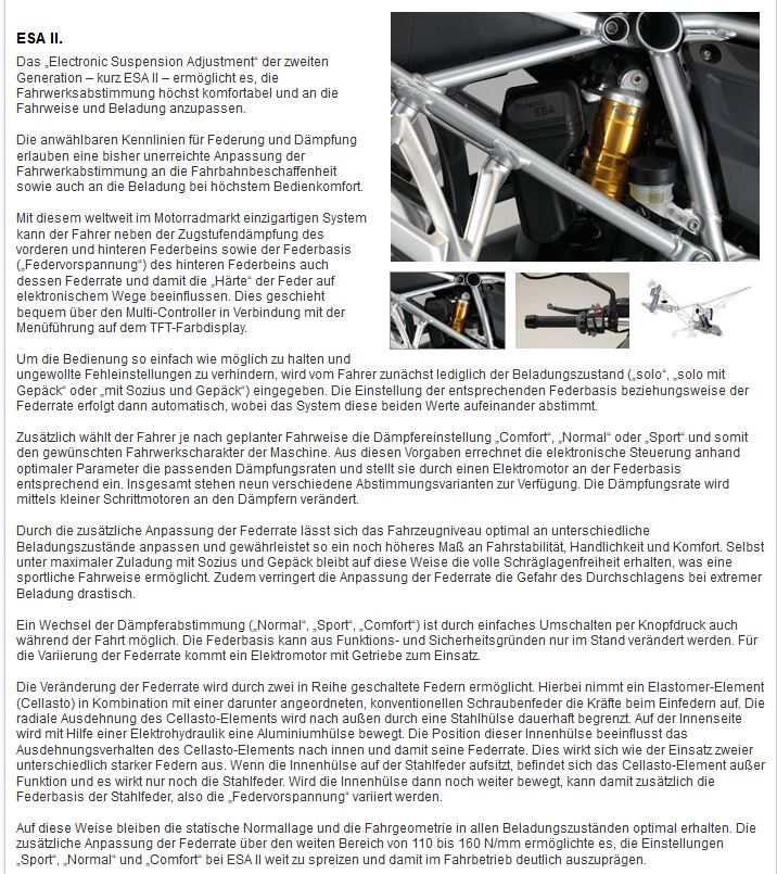

3.
und schön lesen, nicht nur bildchen gucken !!

So siehts aus.. richtig lesen! ESA dann dyn ESA dann ESAII (next gen.)
Der Link geht zum dyn ESA und nicht zum ESAII, ist aber lks. oben auszuwählen!
Kollege, die Seite inkl Dyn ESA und ESA II gibt es bereits seit 2013.
Vor Deiner Zeit hier im Forum gab es schon Internet.
ESA I ist in der TÜ im Einsatz.
Ein ESA III gibt es nicht, da im Prinzip nur die Vorspannungsautomatik und andere 'BMW Profi Profile' hinzugefügt wurden.
Kollege, es ging nicht darum wie was heißt, sondern was wo verbaut wurde und um das regelverhalten und der technik im vergleich zwischen bj. 2013-16 zur 2017er. Und dann ob auch die federrate davon betroffen ist oder nicht! Es stimmt wohl das esa "next gen" die erweiterung um die Niveauregulierung ist, also in der 2017er dann dyn.esa next gen!
Tut aber nichts zur sache!
Wo hab ich also jetzt was falsches gesagt? Bis auf von mir aus das ich die bezeichnung esaII und next gen. auf eine stufe gestellt habe :unsure:

Und dann kam der clown "swabo70" mit seiner theorie das die federrate nicht zu verstellen ist....
Meine recherche auf der bmw seite ergab ....z.b bei ESAII ist das sehr wohl der fall !

Die Federrate, auch Federkonstante genannt, ist NICHT verstellbar. Bei keiner Feder und keinem Federbein der Welt. Darum heißt sie auch Konstante.
Denk mal drüber nach: wie soll denn eine Feder durch Elektroschnickschnack härter oder weicher werden?
Das wäre ja ein toller Trick.
