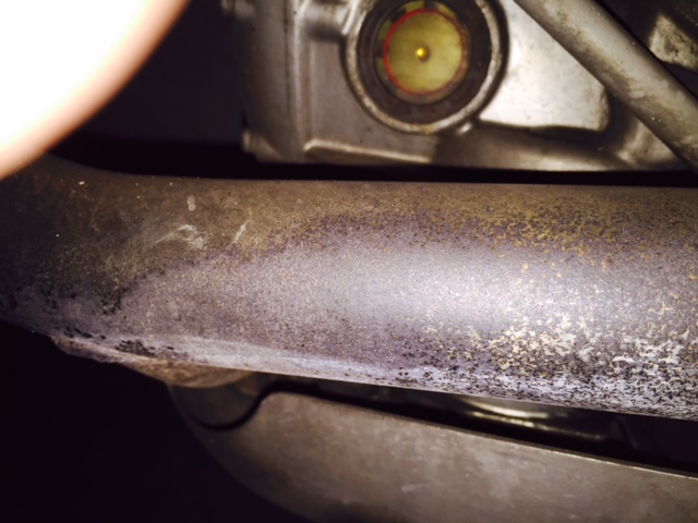

Diskutiere Auspuff sieht sch... aus im R 1150 GS und R 1150 GS Adventure Forum im Bereich Motorrad Modelle; Moin, moin, der Auspuff meiner Q sieht sch.... aus. Hat jemand eine Idee bez. hübsch machen Gruß Uli

Moin Uli,
das kannst Du mal probieren...
Uffpasse, das Zeug ist recht aggressiv.

putzen, und die üblichen Mittel probieren.
Die Suchfunktion hilft. Und schau nochmal nach deinem Ölstand.

Ne Schwarze
Füll erst mal Öl ein, sonst brauchst bald kein Auspuff mehr :)
Ist der Chrom ab, gibt es nix mehr zu polieren. Da würde ich pulvern lassen.

Ne Abgasanlage pulvern? Da musst du dann aber schonend fahren oder?

Moin, moin, danke für die Anworten, besonders an gstommy68 und pietch1.
Ich habe die Erfahrung gemacht das mich die Q ölmäßig verarscht. Will heißen, ich gucke nach , halb voll, fahre, stelle sie dann ab und das Schauglas ist leer.
Aber ich sehe trotzdem nochmal nach.

Keramik ist natürlich Hitzebeständiger :)

Ich habe es gewusst, das Öl hatte sich nur versteckt. Kaum bin ich in der Garage ist es wieder da.[emoji23][emoji23][emoji23]

Moin, Uli,
so sahen meine Krümmer auch mal aus. Hab'sie bei Dir um die Ecke in Quickborn bei Pulverbeschichtung Nord Keramikbeschichten lassen, kam so ungefähr auf 200€, aber es waren damals auch ein paar Teile mehr. Das erste Mal wurden sie recht schnell grau, dann machten sie es auf Garantie noch mal neu mit anderer Farbe und die hält jetzt hoffentlich! ...habe sie danach verkauft, weil es dann von SR-Racing auch die Krümmer gab.
Mit dem Öl ist es eine Wissenschaft für sich: Stellst Du sie nach dem Fahren sofort auf den Hauptständer, ist kein Öl im Schauglas zu sehen, es sei denn, es ist viel zu viel drin. Kippst Du dann nach, ist wirklich zu viel drin.
Stelle sie erstmal 10 Min. auf den Seitenständer, quatsche solange mit dem Nachbarn und stelle sie erst dann auf den Hauptständer. Dann stimmt's meistens. Sie muss natürlich vorher richtig warm gewesen sein. Nach kurzer Schleichfahrt ist der Pegel auch niedriger.
Das werden jetzt sicher viele besser wissen, aber bei mir ging's bisher über 300.000 Km immer so und ich denke, dann kann's nicht falsch sein!

Auf Youtube hat einer eine verrostete Fahrradfelge mit Cola und Alufolie gereinigt. Das werde ich auch mal probieren. Schlimmer kann es ja kaum werden .
