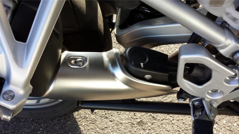

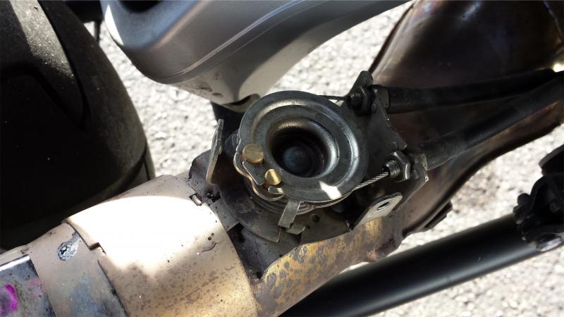

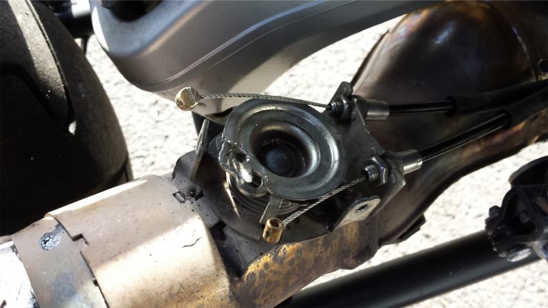

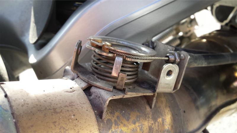

Hallo ,
toll dass du die Mühe gemacht hast die Funktion des Steuerklappes zu messen,das deckt sich als Ergebniss mit der Aussage vom bmw Werkstatt Meister,bis zur Geräuchreduzierung!!??
Gestern habe ich die Klappe Ausgehängt,mit Bilder und Video ,vorher und naher.
Dann bin ich Stunden probegefahren.Fazit:
1. Leistungseinbruch -nicht bemerkbar
2.Überwachung , bzw. Fehlermeldung -tritt nicht vor
3.Lautstärke minimal höher-ich denke 10% maximal,d.h. alles in grüner Bereich für die Freundlichen
4. DER KLANG HAT SICH VERÄNDERT,JETZT KLINGT ES KRÄFTIGER,BRUMMIGER,DUNKLER,TIEFER ALS VORHER
Bei mir wird es so bleiben,Klappe immer offen, da die Ergebnisse gut sind und überhaupt keinen spürbaren Nachteil festzustellen wäre.
Da meine Meinung subiektiv ist,gibt es kein Anspuch auf Vollständigkeit,zwei Menschen drei Meinungen ist mit Sicherheit bekannt,die Bilder und Videos folgen.
Das alles sollte zu Informativen Zwecken dienen und keineswegs zum nachahnen aniemieren,zusätzlich , laut Theard wird eine Klärung angestrebt,wenn ich durch meinen Beitrag dazu diene freue ich mich.
Grüße allesamt

So , jetzt zuerst einige Bilder,die der Video Übertragung folgt.
Der Fachmann meinte doch dass, in der Fehlerspeicher die Öffnung der Klappe protokoliert wird, dennoch ohne Einfluss auf die Funktion des Motorrades(abgesehen von ca 2PS und etwas Drehmoment Verlust).
In der Display ist nichts zu sehen, keine Fehlermeldung.
Der Fehlerspeicher wird bei Bedarf(Inspektion, usw.) dann gelöscht.
Nachmachen auf eigene Verantwortung :)
