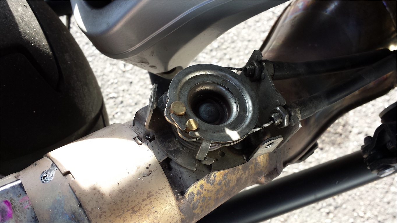

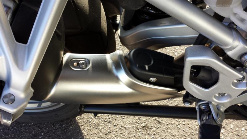

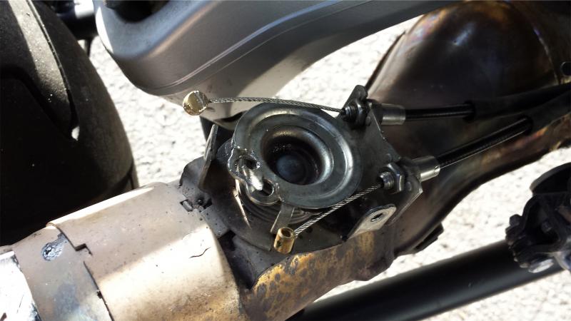

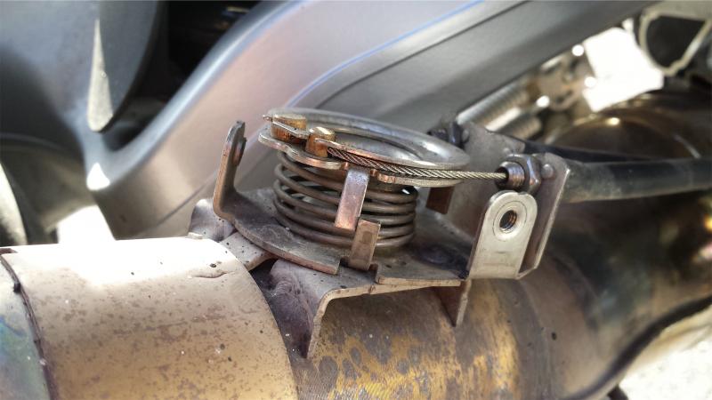

So , jetzt zuerst einige Bilder,die der Video Übertragung folgt.
Anhang anzeigen 102323Anhang anzeigen 102324Anhang anzeigen 102325Anhang anzeigen 102326
Der Fachmann meinte doch dass, in der Fehlerspeicher die Öffnung der Klappe protokoliert wird, dennoch ohne Einfluss auf die Funktion des Motorrades(abgesehen von ca 2PS und etwas Drehmoment Verlust).
In der Display ist nichts zu sehen, keine Fehlermeldung.
Der Fehlerspeicher wird bei Bedarf(Inspektion, usw.) dann gelöscht.
Nachmachen auf eigene Verantwortung :)

Hallo Bmin, ich schraube öfter als du dir vorstellen kannst, ohne die Halterung zu verbiegen geht es leider nicht. Du kannst aber versuchen alles besser zu machen J,anschließend würde ich mir die Ergebnis gerne anschauen, hier als Anleitung!
Ich hätte gehoff,t das meine Mühe(Bilder ,Video usw.) Anerkennung findet, es ging um Sound Veränderung und wie man das erreichen kann, oder?
"Larsi" du hättest dich eigentlich bei mir bedanken können, und nicht bei Bmin der nur die Arbeit andern kritisiert, ohne selbst einen besseren Weg zeigen zu können! Grüße

Hallo Bmin, ich schraube öfter als du dir vorstellen kannst, ohne die Halterung zu verbiegen geht es leider nicht. Du kannst aber versuchen alles besser zu machen ....
natürlich geht das. einfach die überwurfmutter lösen und den kompletten zug aus der halterung nehmen. dann kannst du die nippel ganz einfach ausfädeln ohne etwas verbiegen zu müßen.
ps: wie sagte einst mein geselle zu mir in der ausbildung .... nicht nur drücken auf'm topf, wenn's geht auch etwas dabei denken. :)

Bvo.jpg Bitte das Bild genau betrachten und Bescheid geben ,wenn Du eine andere Lösung siehst. Grüße
