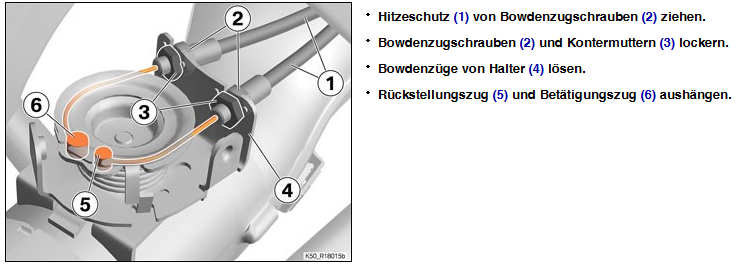

Ich habe auch schon Dinge versaut weil ich keine Ahnung hatte und drauf los gebastelt habe.
Es geht darum zu helfen und zu verhindern teure Fehler zu machen. Wenn bei so einer Aktion, die als Anleitung gedacht wurde, der Servomotor für die Klappe oder die Klappenmechanik beschädigt wurde wird das teurer als ein Schalldämpfer aus dem Zubehör.
Und wenn man keine Ahnung hat....
Gast14416
steht da evtl. auch noch mit welchem Spiel die Züge eingestellt werden sollen, damit die Klappe richtig funzt? Falls ich die mal ausbauen will. :)

Nein, zum Spiel steht da nichts.

Einmal abgesehen davon, dass sich die Diskussion hier wohl etwas Abwegen befindet ...
Wie sieht das eigentlich mit dem Zubehörtöpfen aus. Bleibt die Klappe da drin oder wird die über das Verbindungsrohr "entsorgt"?

Kommt darauf an...

Wohl auch Jurist, Herr Kollege!
Auf was kommt es denn an?
Ich rede von "normalen" Endtöpfen, wie etwa Akrapovic HP oder LeoVince SBK8787, also keine Komplettanlagen, bei denen die Klappe wohl wegfallen wird.

"normale Endtöpfe" sind dann vermutlich sog. EndSchallDämpfer, ESD.
Da es nur "End"-SchallDämpfer sind, ist die Klappe da nicht enthalten, zu sehen zB HIER
Der Sinn und Zweck der Klappe ist ja eigentlich, dass in bestimmten Drehzahlbereichen die Lautstärke nicht zu hoch ist, damit es eine Zulassung/TÜV gibt.
Wenn jetzt ein neuer ESD die Klappe entfernen würde, wäre der neue ESD entweder insgesamt leiser oder würde die Zulassung nicht bekommen.

Bei den meisten, mir bekannten ESD ist aber ein Verbindungsrohr mit dabei. Und darauf zielt meine Frage ab, ob im Zusammenhang mit dem Austausch des Verbindungsrohrs auch die Klappe wegfällt? Hier müssten doch schon einige Erfahrungen haben, die den ESD samt Verbindungsrohr ausgetauscht haben.
Mich würde dabei auch interessieren, wie das dann bewerkstelligt wird, wenn der gesamte Klappenmechanismus einschließlich Leitungen wegfällt?
Alle mit ABE versehenen Zubehör-ESD haben den Rohrstutzen zur Verbindung mit dem originalem Abgasrohr HINTER der Abgasklappe fest angebaut; d.h. "slip on" auf den originalen Rohrstutzen mit der fest verbauten Abgasklappe und Befestigung mit der Rohrschelle.
Es gibt im Zubehörhandel auch eine Abgasanlage (Krümmer ohne KAT & ohne Abgasklappe) welche in Verbindung mit dem jeweiligem Zubehör-ESD dann deutlich mehr Leistung und Drehmoment verspricht aber keine Zulassung für den Straßenverkehr besitzt.

Ich muss nun noch mal nachfragen. So richtig wurde diese Frage noch nicht beantwortet.
Bekommt man am Cockpit eine Anzeige wenn die Klappensteuerung nicht funktioniert?
GS1200A
02.07.2014
70
Nein!
Die Steuerung funktioniert dann ja noch, sie bewegt nur keine Klappe mehr!
Stelle nur sicher, dass sich die Bautenzüge innerhalb des "Mechanikdeckels" nicht wirr hin und her bewegen oder biegen. Verbindet man die Köpfe der Züge mit einem Draht, so das sie sauber um die Drehrolle hin und her gleiten können, werden auch keine Beschädigungen an den Bautenzügen auftreten. Verkaufst du dein Moped, einfach die Züge wieder einhängen und gut is.....

.... und regelmäßig in der werkstatt den fehlerspeicher löschen lassen.
