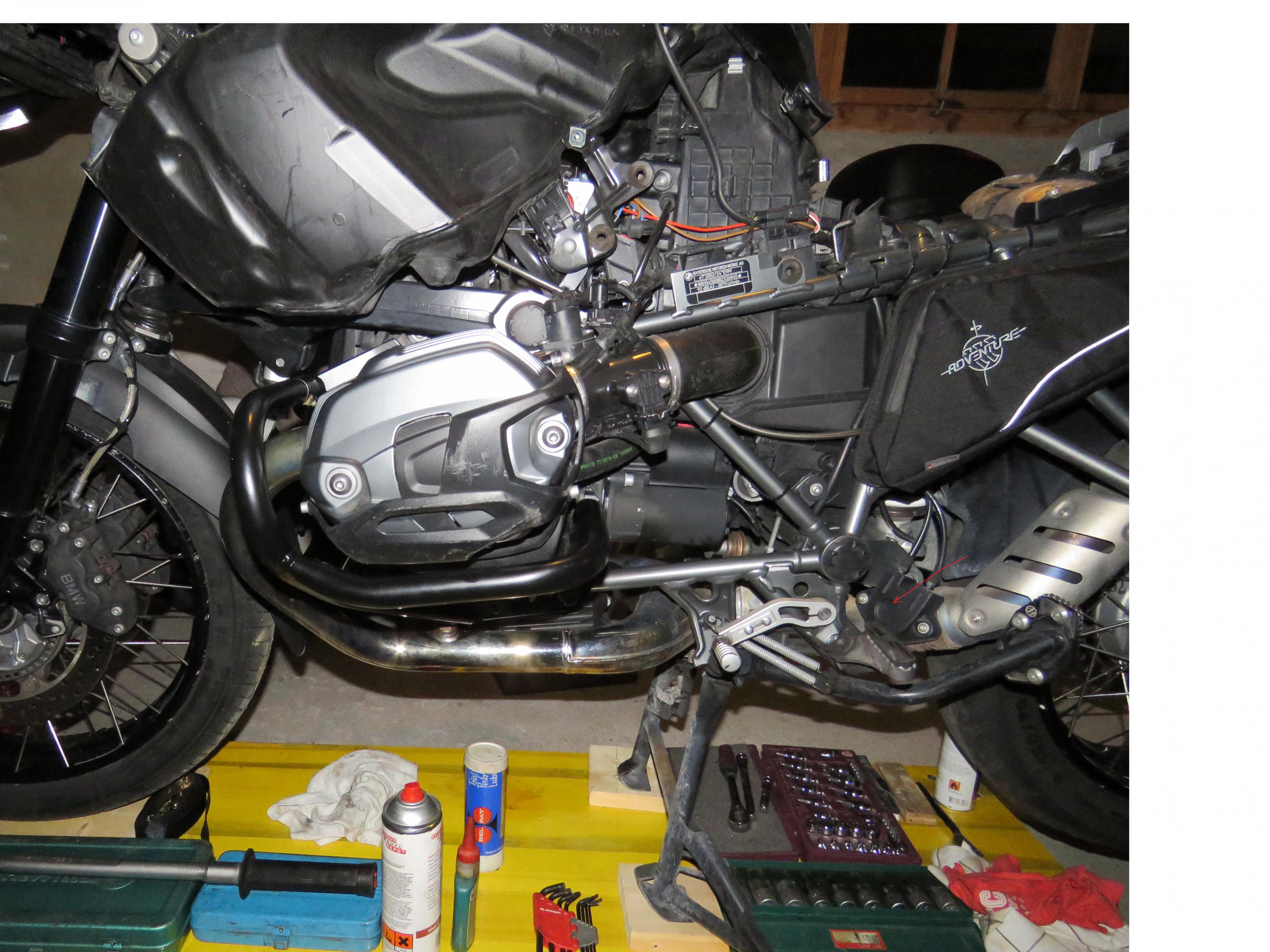

[FONT=&quot]Meine Frau fährt eine R1200GS TB Bj 2012. Bei dieser klemmt die Auspuffklappe (Hab' ich heute beim Winterputz eindeutig diagnostiziert - Auspuff runter und dann Zündung ein/aus und mal probiert, ob sich was bewegt)[/FONT]

Ciao Wolfgang,
Schraubst den schwarzen Kunststoffdeckel an der Auspuffklappe weg, löst die Einstellschrauben der
Bowdenzüge, hängst die Züge aus, fertig, Bride des Klappenteils zum Kat hin lösen, und der Klappenteil ist ausgebaut.
Beim Stellmotor die Befestigungsschraube und den Elektro Stecker lösen, den Motor ausfädeln und er
ist ausgebaut.
