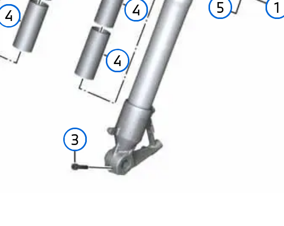

Sorry, jetze habe ich das KI angefragt.
Standrohr ist das obere , verchromte Rohr. Es ist in der obere Gabelbrücke fixiert.
Gleitrohr ist das untere Rohr, das die Radachse und die Bremszange aufnimmt.
Habe oben leider die Begriffe vertauscht.
Also, richtig wäre:
Moped aufgebockt. Vorderrad frei.
Wenn ich das VR drehe hält es nach etwa zwei Umdrehungen an.
Wenn ich die Standröhre per Hand verdrehe bis ich Widerstand spüre, dreht sich das VR kaum mehr.
Wenn ich die Standröhre wieder Verdrehe bis ich am wenigstens Widerstand spüre, dreht sich das VR etwa vier Umdrehungen bis Stillstand.
Theoretisch kann das nicht sein, da die Gleitröhre von der Achse und von der Gabelbrücke unten festgehalten sind.
Praktisch ist es aber so. Warum?

wenn man das genau wissen will, muss man die Standrohre ausbauen und auf einer geraden Platte die nicht jeder hat rollen.
Dass sich die Bremse festsetzt wenn man die Holme anders dreht, deutet auf leicht krumm hin.
Da muss dann die Achse raus, Rad raus und wenn man die Standrohre dreht sollte die Achse immer leicht durchgehen in Jeder Standrohr Stellung Klemmung oben festgezogen.
Ich würde sie in der Stellung, wo das Rad sich am leichtesten Dreht fixieren, damit ist die Gabel gerade .
Es gibt auch Betriebe die leicht krumme ausgebaute Rohre spannnen und nach der Prüfung geraderichten können.
Es gibt auch komplette gute Gabeln Gebraucht.

na an der Oberen Gabelklemmung ist das silberne Standrohr.
Da macht man einen Eddingstrich zur Klemmung macht beide Klemmungen auf und verdreht den Strich nach hinten damit hat man das Krumme zur anderen Seite. Durch das Drehen sollte sich unten die Gabel nicht wesentlich am Auge zum Anderen Gabel Auge verändern.
Die Floater sind trotzdem ggf mitsamt der VL krummen Scheibe keine Kontrolle ob die Gabel gerade ist.
Ist die Scheibenflucht gut beim Raddrehen ist sie geeignet die Gabelholme zu prüfen.
Wenn das Rad sich am längsten dreht ist die Anlage am paralellsten, also beide Gabelholme nicht verspannt..

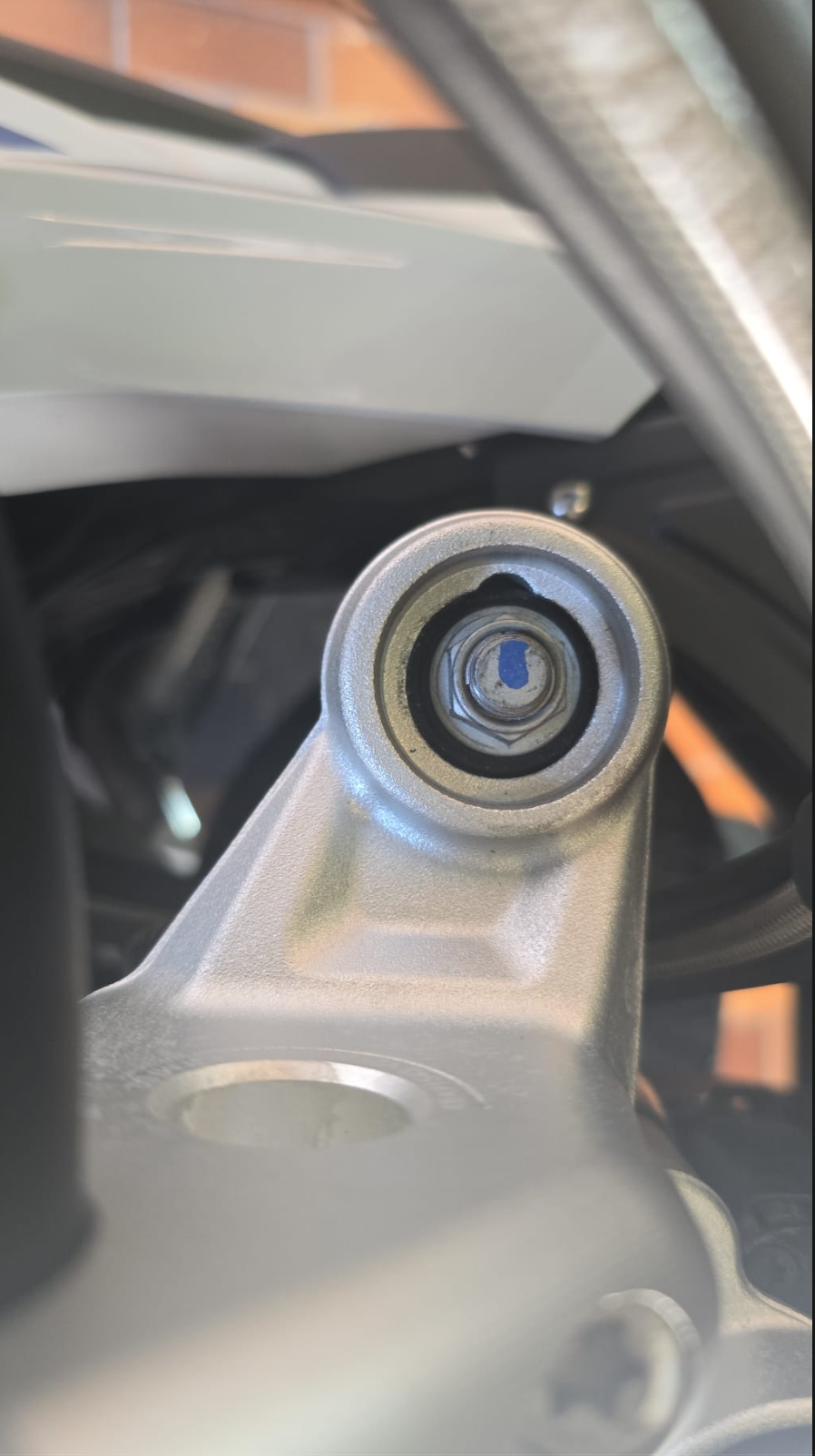

Hallo, habe gerade die Standrohr Besestigungsmutter auf beiden Seiten komplet ausgedreht.
Das rechten Standrohr federt wunderbar ab und auf.
Das linken Standrohr federt ab sehr gut, auf federt es nicht so gut, d.h. es kommt nicht mehr in der Endstellung oben von alleine. Ich sehe keine Schäden. Wenn ich mit dem 22 mm Gabelschlüssel der Standrohr drehe habe ich unterschiedliche Schleif Wirkung zwischen Bremsscheine und
d Bremsbeläge. Mal rollt das VR kaum , mal rollt wieder normal. Ohne Bremssattel dreht sich das VR einwandfrei.

Lässt sich das Standrohr nicht immer (ohne irgendeine Klemmung zu lösen) verdrehen, da es ja praktisch "lose" in den oberen Tonnenlager (Kippentkopplung) gelagert ist ... und einfach aus dem Tauchrohr gezogen werden kann?! :confused:
teileklaus
teileklaus
13.07.2010
11.187
74847 Obrigheim Neckar
R1252 R Mod 2012
nein so wie ich das kenne sind die Tonnenlager nur für die Relativbewegung der Oberen Gabelbrücke, die Unteren sind auf Jedenfall geklemmt bei meiner 12 er. https://www.leebmann24.com/de/de/component/gabelbruecke-unten-311039
So wie ich das verstehe lässt sich der Gabelholm nur verdrehen, wenn die beiden Klemmschrauben der Unteren Gabelbrücke gelöst sind.
Bremsscheiben der 12 er und 1250 er sind ggf gleich, einfach mal im Teilekatalog schauen.
