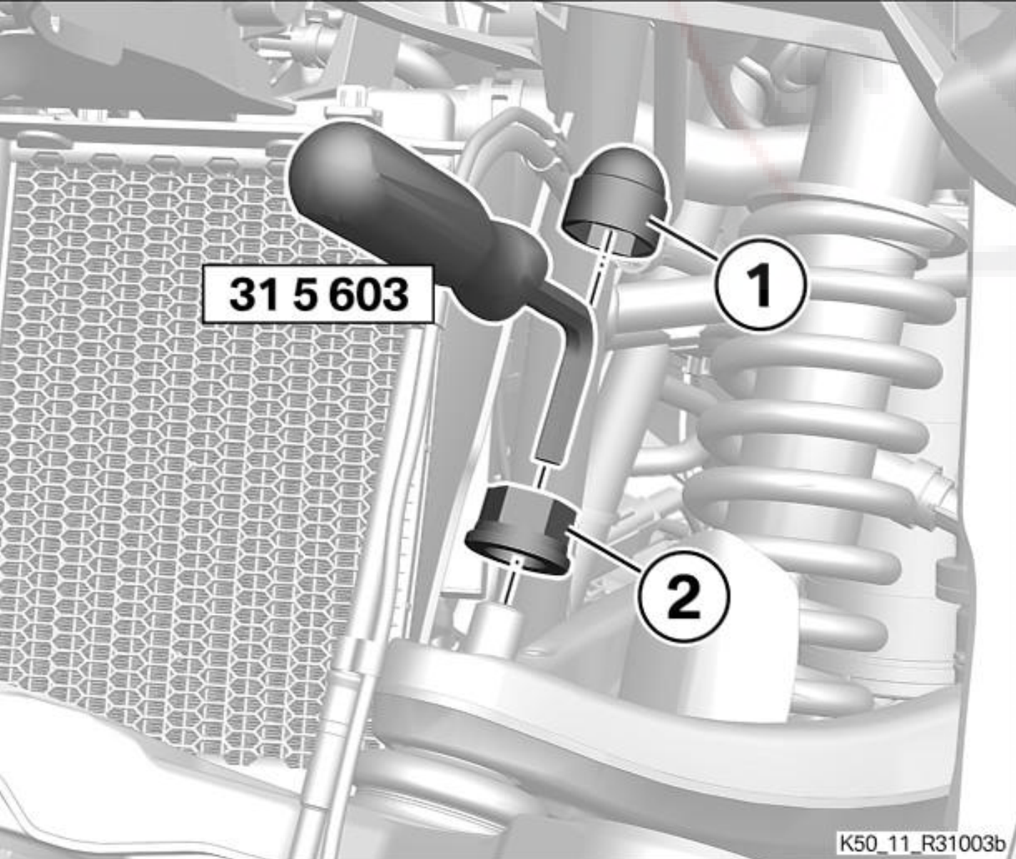

Wenn die untere Teleleverbrücke schief ist, ist sie (ange)brochen und Schrott. Das ist ein Alu Guckgussteil.
Und ausbauen ist nicht mal eben so einfach, wie auf dem Foto beschrieben. Das Gelenk ist eingeklebt und mit 120nM angezogen. Also sehr gut warm machen und entsprechendes Werkzeug parat halten.

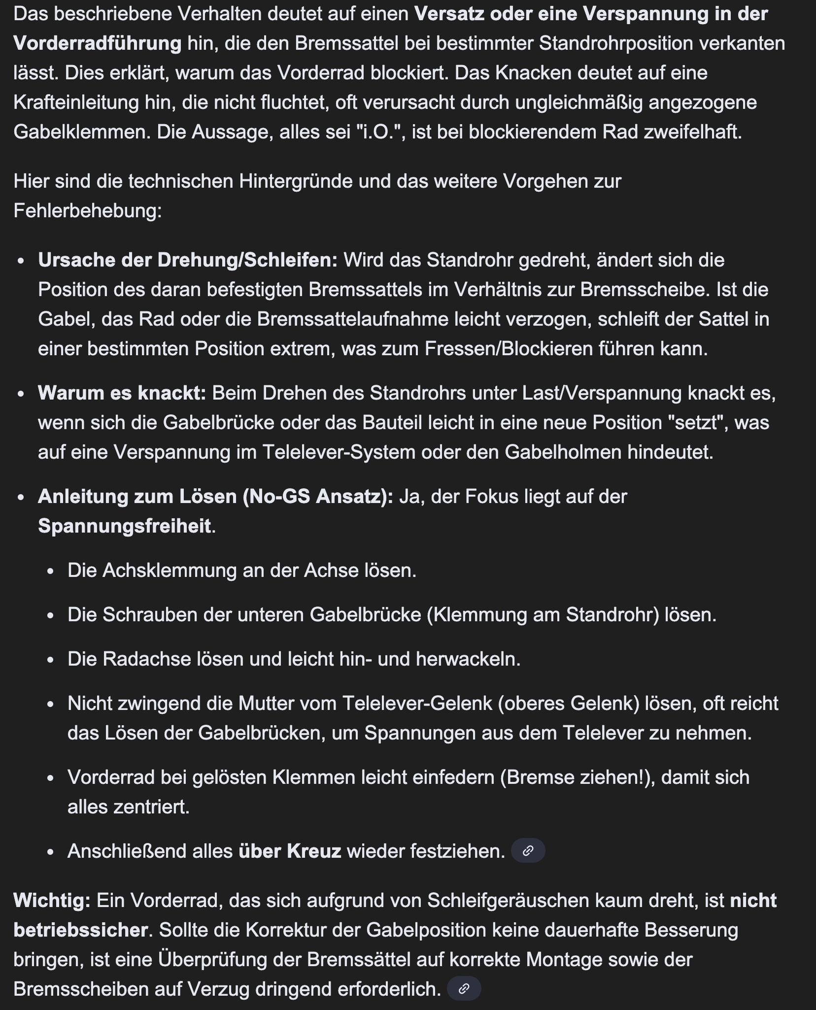

Ich versuche gleich wie No-GS empfohlen hat, den linken Gabelholm in der untere Gabelbrüke zu bewegen. Also die Mutter vom Telelever- Gelenk nicht lösen? Ich meine hier nicht den gesamten Kugellager sondern nur die Befestigungsmutter um eventuelle Schiff Haltung zu beheben.

Die Standrohrverdrehung erfolgt ja immer nach dem anziehen.
Ausprobieren:
Motorrad auf einen Hubständer stellen (Vorderrad in der Luft).
Gabelbrücken (oben/unten) und Achsklemmung lösen.
Schrauben der oberen Gabelbrücke mit korrektem Drehmoment über Kreuz festziehen, während das Rad entlastet ist.
Die Gabel durch ein paar Mal kräftiges Einfedern ausrichten.
Dann das Rad durch Einfedern entspannen und die untere Gabelbrücke über Kreuz festziehen.
Zum Schluss die Achsklemmung anziehen
