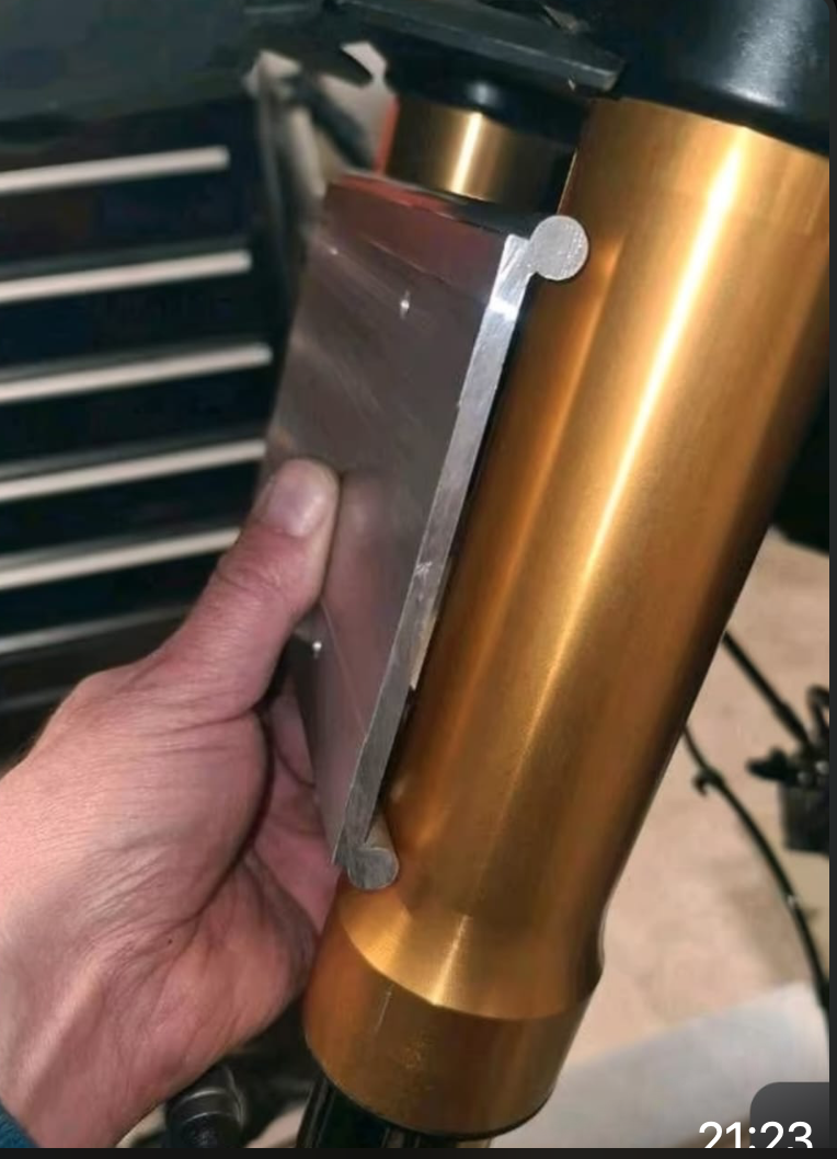

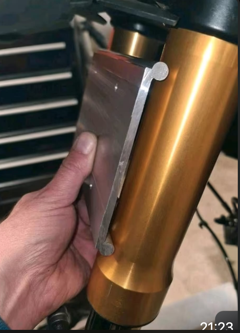

In übrigens war ich heute in einer Moped Werkstatt wg. den o.g. Unfall.
Der Meister hat das Moped unter die Lupe genommen. Hat die Gabel mit einem Gerät überprüft (siehe Bild). Anschließend meinte er, daß alles i.O. ist außer den Vorderreifen, der muß erneuert werden das die Karkasse ein Schaden hat.
Ich berichtete, daß wenn ich die Gabelstandröhre mit der Hand drehe die Bremsbelägen schleifen stärker oder schwächer auf die Bremsscheibe!
Bewege ich hiermit die Gabeltauchröhre mit? Das kann nicht sein. Die Achse würde das verhindern, auch dann wenn die beiden, Tauch-, und Standrohr ineinander verklemmt wären. Er meinte eine hat mit der andere nichts zu tun. Außerdem wenn ich mit meiner Hand über den unteren Gabelholm seitlich taste, merke ich kleine Wölbungen wie Wellen. Was meint ihr dazu? Danke!

Hallo, ich habe gerade noch mal mit dem Meister telefoniert. Er meinte Die Standröhre sind von der Achse und untere Gebelbrücke festgehalten. Eine Verdrehung ist nicht möglich. Höchstens kann ich die Bremsscheibe noch mal messen, die Bremskolben sollten sich leicht per Hand bewegen lassen.
Noch mal zu dem jetzigen Zustand. Moped aufgebockt. Vorderrad ist frei. Wenn ich das Vorderrad drehe hält das VR nach etwa zwei Umdrehungen an. Wenn ich den Tauchrohr per Hand in eine andere Stellung drehe, kann ich das VR kaum mehr drehen. Wenn ich die Tauchröhre erneut drehe u.z. wo am wenigste Wiederstand spürbar ist, Dreht sich das VR vier bis fünf mal bis zur Stillstand. Theoretisch kann das nicht sein, ist es aber so. Warum?
