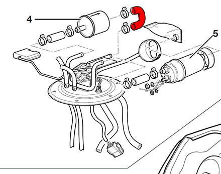

das der Benzinschlauch zwischen Filter & Pumpe einen Riss hatte
(je wärmer und damit weicher der Schlauch desto mehr Sprit konnte wohl austreten)
Das Gemeine daran war dass der Riss nicht gut zu sehen war und das Benzin IM TANK aus dem Kreislauf ausgetreten ist und somit der Fehler von aussen nicht feststellbar war.
