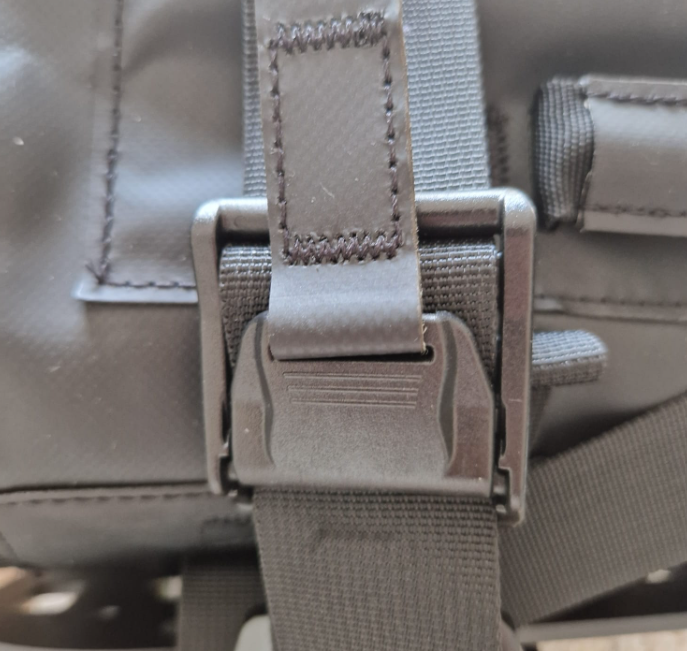

Meine Holde hat sich zwei Bagtecs-Taschen (XA32) samt Montageplatten gekauft (quasi Neuware, noch grösstenteils originalverpackt, der Verkäufer hatte sie bei Motea gekauft)
Blöderweise halten die Klemmen nicht besonders fest geschlossen, die den Gurt fixieren, mit dem die Taschen am Träger/den Trägerplatten angebracht werden.
Hier mal zwei Fotos dazu:
Die Klemme aus dem roten Kringel links sind rechts nochmal im Detail abgebildet.
Rechts sieht man ja die Klammer (das geriffelte Plastikdings) mit der Lederschlaufe, mit der man es lösen kann.
Die Klammer hält leider nur sehr überschaubar und geht quasi schon beim festen Anpusten auf.
Der Gurt ist jetzt so geführt (anders als auf dem Bild!), dass er schon relativ viel Zug braucht, um durch das Schnallengedöns zu rutschen.
Und genau das ist das Problem: statisch im Wohnzimmer ist das schon okay, aber für mehrere hundert Kilometer auf rütteliger Strecke würd ich dem Konstrukt SO jedenfalls nicht vertrauen...
Ich könnte die Lederschnalle noch mit einem zusätzlichen Gurt nach unten spannen, aber das wäre Hosenträger PLUS Gürtel mit Kondom - und nur eine zusätzliche Fehlerquelle, die man vergessen oder nur an einem der Teil insgesamt 4 Gurte machen kann etc - das will ich nicht.
Irgendwer die gleichen Taschen und / oder eine Idee, wie man das so gesichert bekommt, dass ich nicht alle 20km nachschauen muss, ob das noch hält?
Schnallen ersetzen wär noch eine Möglichkeit, da man den entsprechenden Teil quasi aus dem Gesamt-Riemen rausnehmen kann - das wär aber irgendwie auch doof und nur die letzte Wahl...

ich versuche immer noch, das Prinzip des Verschlusses zu kapieren. Wenn das so ist, wie mich anhand Deiner Bilder deucht, dann ist das mehr als windig? Das von oben kommende Teil wird mit den re.+li. befindlichen Nasen in die große Schnalle eingehängt? Hab ich ehrlich noch nie gesehen. Wer denkt sich sowas aus?
Umrüsten auf die bekannten Steckverschlüsse? Was anderes fällt mir da nicht ein. :schulterzucken:

Prinzipiell ist das so schon okay, und man kann die Taschen so auch schnell ab- und dranmachen.
Wenn die doofe Schnalle/Klemme halten würde oder irgendwie vertrauenswürdig gesichert wäre...
Ich hab den Gurt jetzt anders geführt, der "Überhang" ist lang genug, da nagel ich jetzt vielleicht eine Öse rein und sichere das mit Karabinern oder so an den unteren Schlaufen am Rand, dann kann sich das nicht wirklich lösen.
Sind halt 4 zusätzliche Handgriffe, aber eine andere Variante seh ich da aktuell nicht...
Und vielleicht springt mir ja innerhalb der nächsten Wochen und Fahrten noch was anderes schlaues ein :-)

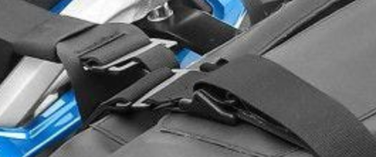

Eigentlich sieht das doch ganz stabil aus?
Die Metallhaken würde ich persönlich nicht durch Plastik ersetzen.
So wie ich das sehe, wird der Gurt durch diese L-förmige Klemme gehalten und dann aber nochmal durch einen anderen Gurt gesichert?
Wenn evtl. einen wiederlösbaren Kabelbinder nehmen. Es gibt welche, die kann man auslösen und neu ansetzen. Wäre das was?
Alles, was man vergessen oder - noch schlimmer - verlieren/verlegen kann, ist eher ungeeignet für den Anwendungsfall 🙃
Meine Liebste wird jetzt den Gurt am Ende umklappen/umnähen und das dann wie eins weiter oben von mir beschrieben mit einem Karabiner oder so fixieren.
Nicht perfekt, aber eher schwer verlierbar und überschaubar mehr Aufwand/Gerödel.
Und der richtige Einsatz ist ja noch ein paar Monate entfernt, bis dahin wird sie das ausgiebig testen und schauen, ob das so funktioniert - ansonsten scheinen die Taschen nämlich echt sehr okay sein. (Halt keine MoskoMoto, aber dafür inkl. Platten auch weniger als 20% vom Preis - und "you get halt what you pay for" - da müssen gewisse Schwächen oder Umständlichkeiten einfach hingenommen werden. Für eine Weltreise wär das eher nix, für ein paar eher kurze Touren könnte das reichen...
Ich werde berichten ;-)

Habe die gleichen Taschen. Die Gurte sind so eingefädelt, dass sie schon etwas schwerer laufen. Da muss man erstmal das richtige "System" finden. Das heißt, zum lösen muss man schon ein wenig die Schnalle nach oben ziehen. Könnte leichter sein, geht aber. Der "Knopf", der den Gurt dann klemmt sitzt bei mir auch nicht bombenfest. Reicht aber völlig. Den Gurtüberschuss dann etwas zusammenlegen und in die vorderen Durchführungen der Tasche stopfen. Bei 3000 km über TET Dänemark im Mai hat sich nichts auch nur ansatzweise gelöst.
Beste Grüße
Norman
PS: So, wie die Gurte auf dem Verkausbild geführt werden, hält das nicht weil zu wenig Reibung.

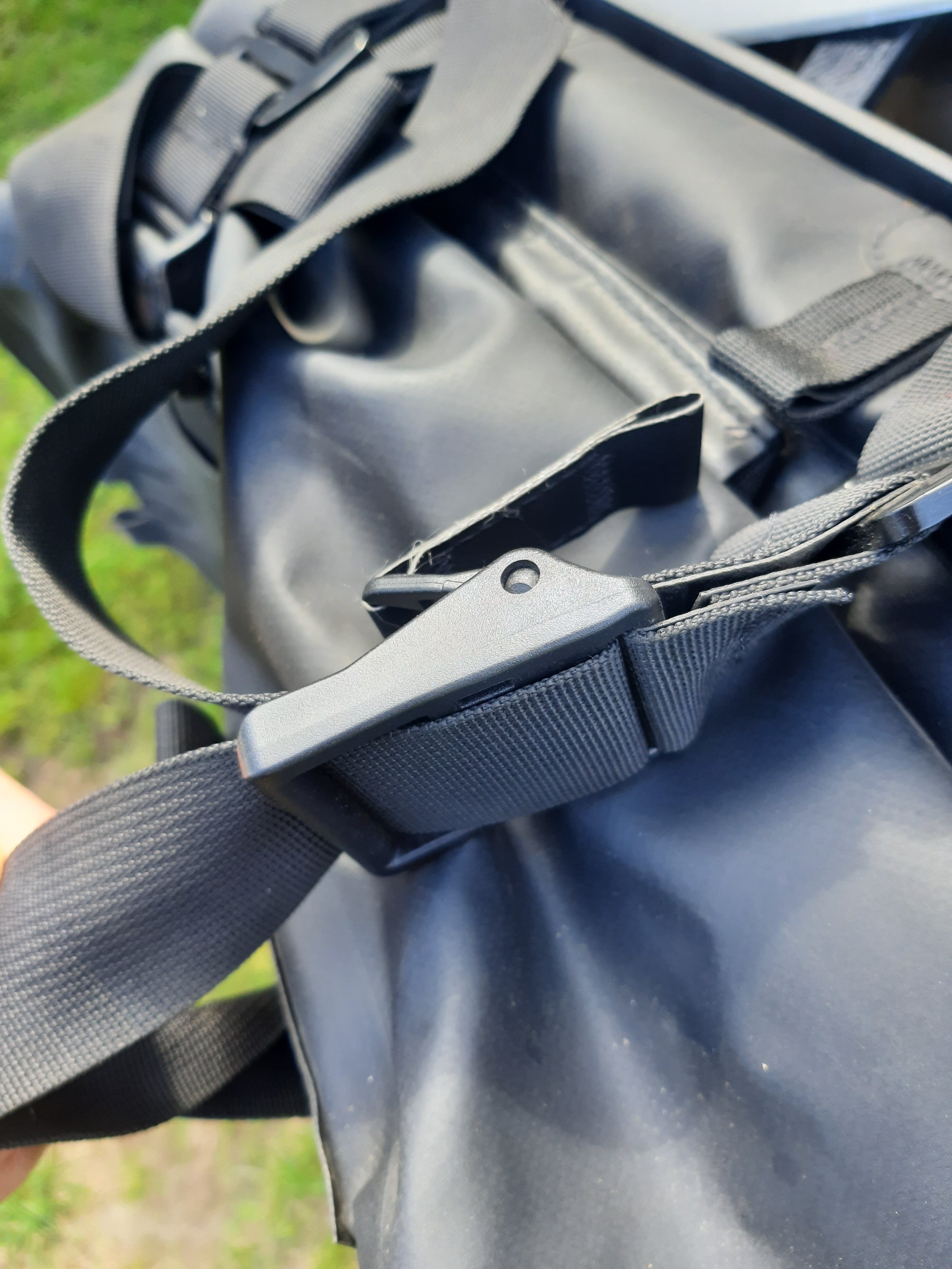

Kannst Du vielleicht ein Foto hier einstellen, wie bei DIR die Gurte laufen?
Das wäre klasse!
Norman650
Norman650
09.10.2024
136
G650GS Sertáo

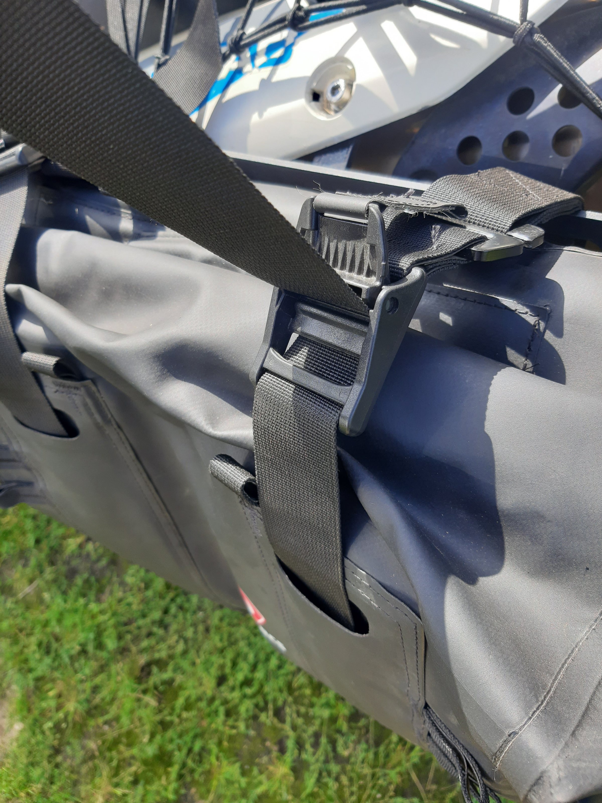

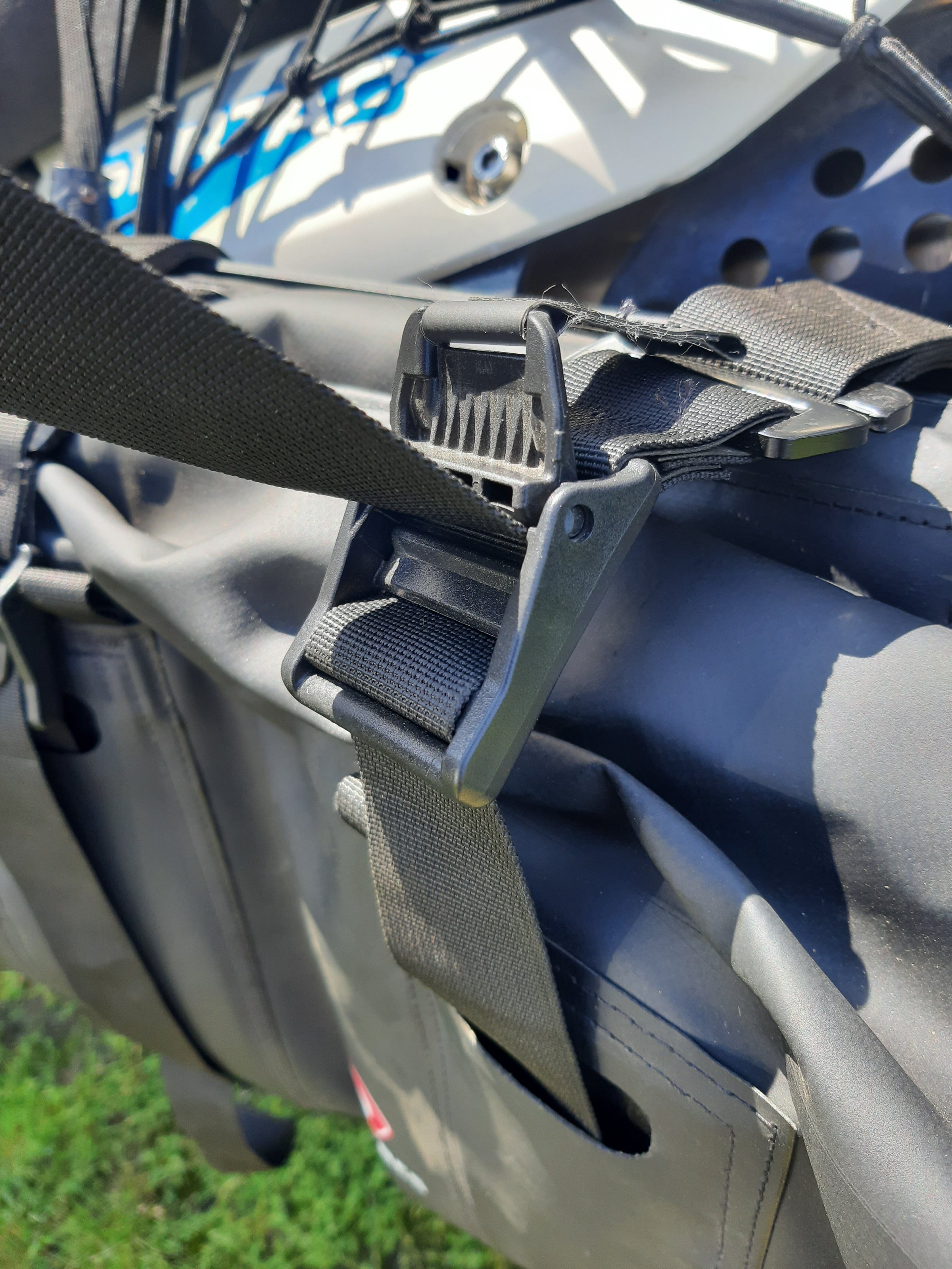

So wie auf dem ersten Bild hatte ich es zuletzt. Etwas schwergängig, hält aber bombenfest.
Die zweite Variante habe ich gerade ausprobiert. Weniger Reibung, hält aber scheinbar auch gut.
Man muss einfach mal verschiedene Möglichkeiten ausprobieren.
Viele Grüße
Norman

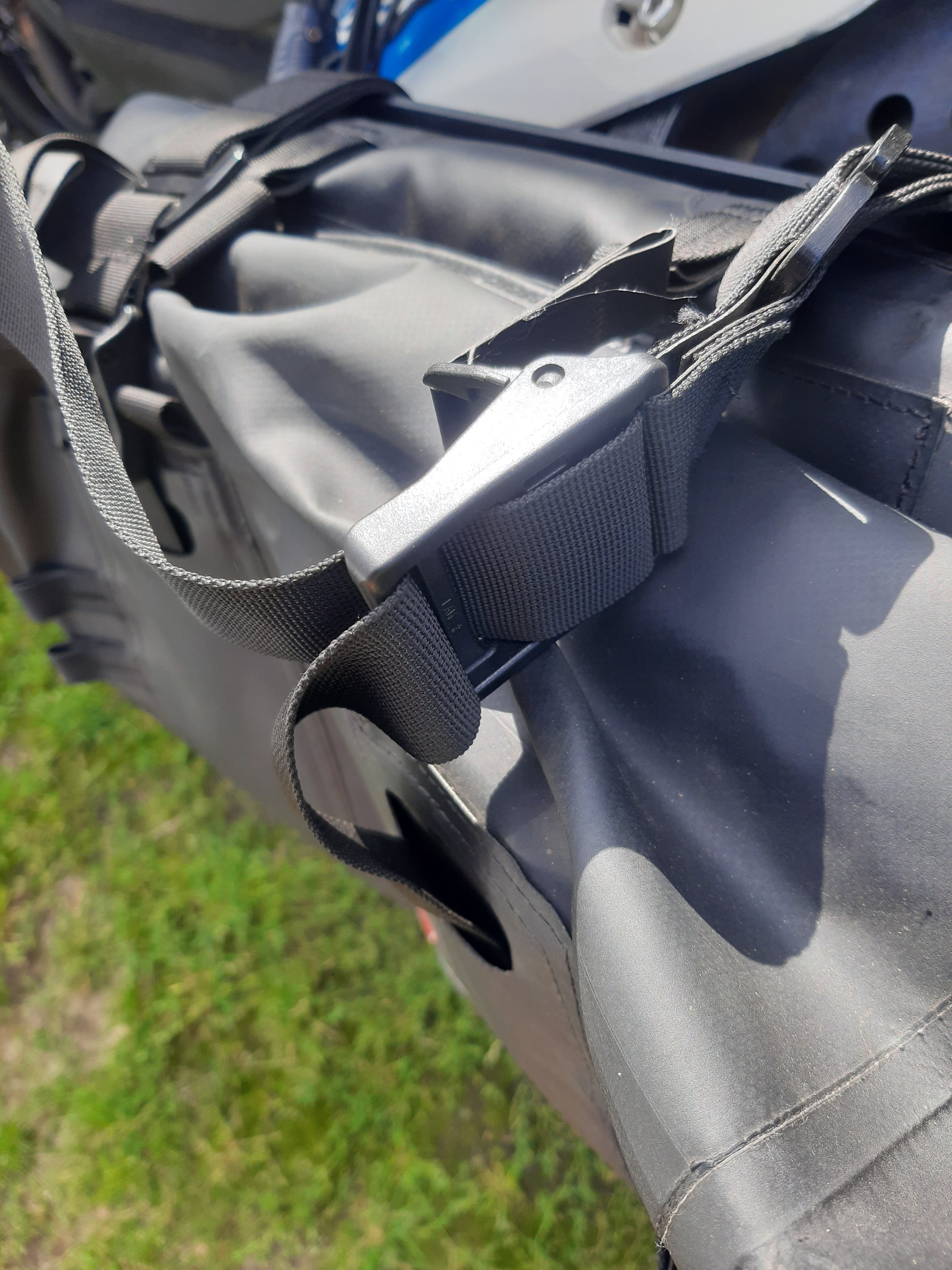

Hinten rum sieht es dann so aus. Das erste Bild zur ersten Variante, das zweite Bild zur zweiten Variante.

Ja, so hält das schon ganz gut, vielen Dank für Deine Unterstützung!
