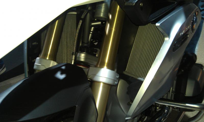

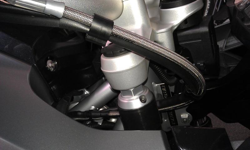

Der Verschluss ist in der Gabelbrücke per Gewinde verschraubt.
Da das Standrohr im Tauchrohr frei drehbar ist, ist der Verschluss (genauer dessen Gewinde) die einzige Sicherung.
Löst sich dieser kann das Standrohr nach unten ins Tauchrohr absacken.
Die Punzungen sollen dies verhindern.

Danke vierventielboxer,
jetzt habe auch ich das endlich verstanden. Wenn das, dass Problem war und da eh ein Gewinde drin ist dann ist das doch auch, meiner Meinung nach, eine einfache und doch effektive Lösung. Ich kann mir nicht vorstellen das durch den jetzigen 4 Verformungen das Rohr noch eine Chance hat sich aus dem Gewinde zu drehen.

Aus rein fahrtechnischer Sicht wird es wohl gut sein.
Bleibt nur zu hoffen dass die Chromschicht nicht abplatzt und sich der Gammel unter der Manschette breit macht...

Wer insoweit Bedenken hat, der kann ja noch in jedes dieser kleinen Löcher einen Schuss Sprühwachs geben und dann die Kunststoffmanschette wieder hoch schieben.

Also wenn ich das richtig sehe ist das doch die Gabel die schon in den älteren GS en drin war.
Wie hat es denn da gehalten?
Siehst Du falsch. Die Gabel wurde geändert, z. B. wurde der Standrohrdurchmesser verjüngt.

Hier guck:
Meinst du das ist kein Chrom?
stimmt, von 41mm auf 37mm ...
wie um alles in der welt hat die schwere 1150er mit ihrem 35mm-standrohren halten können??

Ist die kleine Schraube womöglich die neue Sicherung ab Werk?
