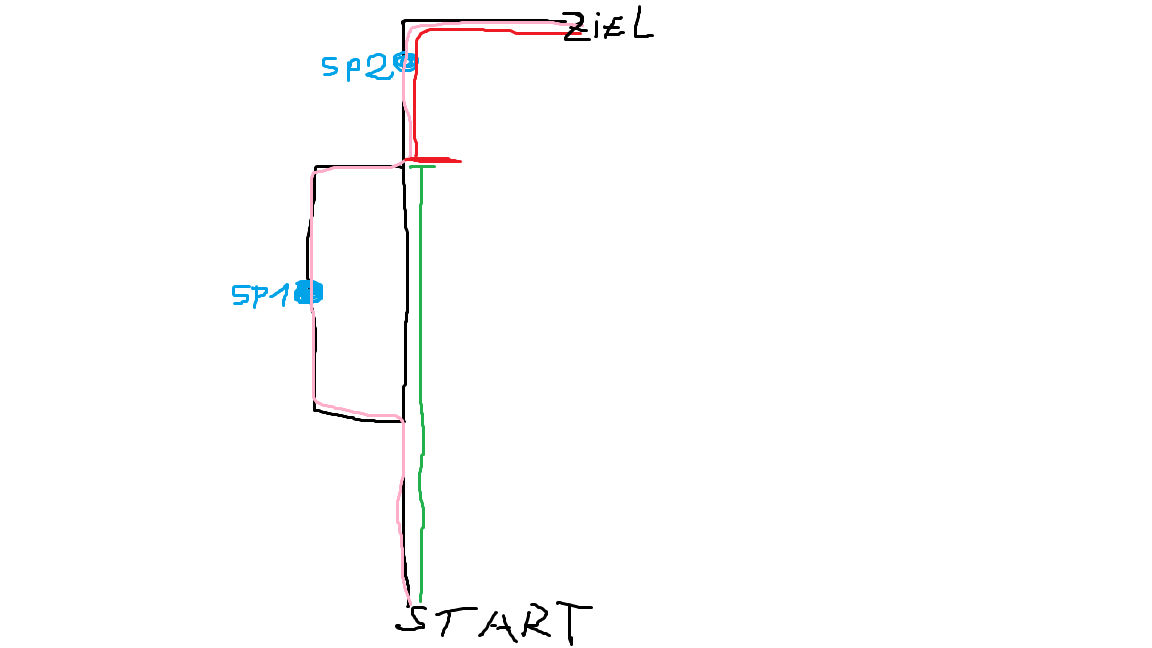

danke, wieder mal Top,
hätte auch ein Bsp.:
wenn ich bewusst hier geradeaus fahre weil ich SP1 nicht anfahren will (grüne Linie), will Navi mich bis zum roten Strich auf SP1 lotsen. Ab der rote Linie ist man quasi wieder auf der normalen Route und wird SP2 angefahren.(SP1 wird automatisch übersprungen)

Genau, das ist ja das was ich im Video mache, egal ob mit oder ohne Neuberechnung.
Interessant wäre nun, wenn man eben "rechts" irgendwo anders parallel fährt und "automatisch Überspringen" an oder aus hat, was dann passiert.... Ich nehme wirklich stark an, dass es so wie oben vermutet passiert und dann auch der SP1 übersprungen wird, auch wenn man NICHT auf die ursprüngliche Route zurück fährt, aber "näher" an SP2 herankommt.
Aber das lässt sich die Tage ja einfach mit 2 parallel Straßen testen ;)

Interessant wäre nun, wenn man eben "rechts" irgendwo anders parallel fährt und "automatisch Überspringen" an oder aus hat, was dann passiert.... Ich nehme wirklich stark an, dass es so wie oben vermutet passiert und dann auch der SP1 übersprungen wird ...
Genau das war bei meinen Tests nicht der Fall. Ich bin auf deine Ergebnisse gespannt.

ist auch modellabhängig. Bei meinem XT gab es z.B. kein automatisch überspringen.
Dafür erscheinen da 2 Routenlinien wenn man wieder auf der Route ist.
Man kann da freiwillig entweder auf sp1 umkehren, oder auf sp2 weiterfahren. Wie es mit Navigator oder mit anderen Garmin´s ist, keine Ahnung.
Garmin ist quasi wie eine Affe, der lässt den einen Ast erst nur los, wenn der den anderen Ast erst berührt hat :mstickle:
d.h. das entscheidende ist; Ist man auf der urprünglichen Route oder nicht. Der überspringt nur automatisch wenn man auf der ursprünglichen Route wieder ist.
