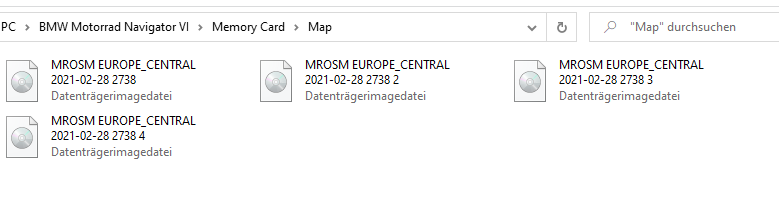

Ich bekomme immer die Meldung, dass die Route nach dem Übertragen neu berechnet wird, da die Karten nicht identisch seien. Die Karte die ich in Basecamp verwende habe ich mit Mapinstall auf das Navi übertragen. Was Über sehe ich hier?

ist den die OSM Karte auf dem Navigator aktiviert? - das könnte ich mir als Fehler vorstellen

Ja, und die CN Garmin Karten sind deaktiviert

Normal mußt Du die ".img" Datei in einem Ordner "Map" auf dem Garmin Gerät speichern.

Das habe ich mit der FZK teilweise auch, obwohl ich die mal manuell, mal per MapInstall aufs Navi gezogen habe.
Da ich weiß, dass Quell- und Zielkarte zueinander passen, habe ich die Neuberechnung beim Übertragen ausgeschaltet. Geht auch so problemlos. Man darf nur nicht die Übersicht verlieren, welche Karte zum Routen genutzt wurde. Ich habe meine OSM-Routen jetzt alle mit OSM im Namen benannt, dann ist es später einfacher :D
