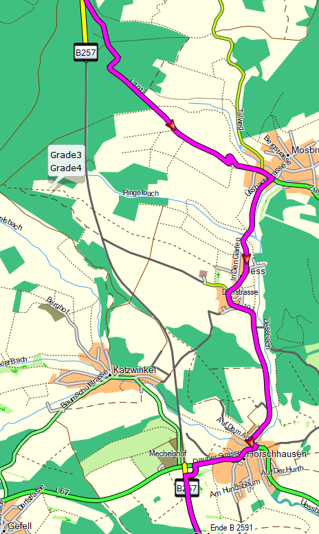

Bei dieser Testroute tritt ein Fehler auf, den ich mir nicht erklären kann. Habe ich beim "backen" der Route einen Fehler begangen oder ist MotoRoute fehlerhaft??? Wie man sieht erkennt MotoRoute einen Teil der B257 nicht als Straße und weigert sich über diese zu routen. Und dieses Verhalten ist mir auch an anderen Stellen aufgefallen. Ich würde MotoRoute sehr gerne benutzen, komme aber an diesem Punkt einfach nicht weiter. Wer hat hier eine Erklärung???

Was ist denn da für ein Fehler?
Ich sehe das Route versucht "vom Track abzuweichen" - liegt dort eine Straße drunter? sieht hier nicht so aus.
Ich entnehme deiner Aussage, dass dort definitiv die Bundesstraße weiter geht? Dann ist das Ausgangsmaterial halt dort fehlerhaft. Passiert.
Gast 54259
Es könnte ein Tunnel sein, Schnellstraße usw. und je nach Einstellung meidet es diese halt.
Es sieht aus, als würde auf der MotoRoute Karte ein Stück der B257 fehlen. Kannst Du den Kartenausschnitt nochmal ohne Route und Track zeigen ?
Kannst Du noch weitere Beispielstellen nennen?
In den OSM Daten fällt mir auf, daß die Abschnitte vor und nach dem fehlenden Stück ohne "tracktype" getagged sind:
Way: ‪B 257‬ (‪796583891‬) | OpenStreetMap
Way: ‪B 257‬ (‪689457574‬) | OpenStreetMap
Die beiden fehlenden Stücke sind mit tracktype=grade1 gekennzeichnet
Way: ‪B 257‬ (‪690064688‬) | OpenStreetMap
Way: ‪B 257‬ (‪689457575‬) | OpenStreetMap
Dies ist zumindest für Deutschland unüblich, da dort üblicherweise nur für Wirtschafts-, Feld-, oder Waldwege ein tracktype eingetragen wird:
DE:Key:tracktype – OpenStreetMap Wiki
Erlaubt ist es aber trotzdem. Sollte es am tracktype ligen, würde ich das als Fehler des "Backprogramms" sehen.
Wenn es in anderen Beispielen, die Du hast, auch am tracktype hängt, könnt man ggf. den tracktype rauslöschen (in dem gezeigten Beispiel meiner Meinung nach ok), aber sauberer wäre es, das "Backprogramm" anzupassen.
