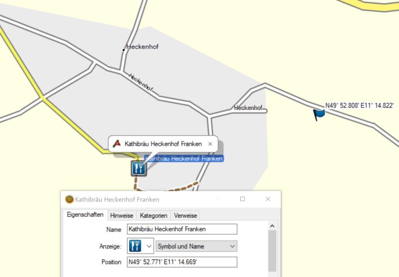

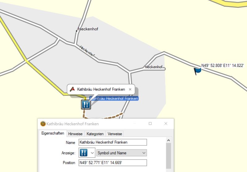

Aus eigener Erfahrung solltest Du Kathi-Bräu (49.88013423135309, 11.247041613592478)
da war ich 1x, habe aber den Wegpunkt hier sitzen N49° 52.771' E11° 14.669' ???
Das ist identisch.
Die beiden Angaben sind in der Tat genau das gleiche. Die erste Schreibweise gibt Grade in Komplett-Dezimal an, die zweite Schreibweise nennt volle Grade und die Minuten in Dezimalschreibweise.
Wenn man die 52.771 Minuten in Winkelgrade umrechnet kommen 52.771/60 = 0,879517° raus.
Die 14,669 Minuten ergeben 14,669/60 = 0,24448°.
Die kleinen Abweichungen in den beiden Angaben machen nur ein paar Meter aus - wenn überhaupt.
Man könnte auch die Dezimal-Winkelminuten noch in Sekunden ausdrücken. Das wäre dann:
52.771' = 52' 46.26" (die Nachkomma-Minuten * 60).

Oh, den zweiten Wegpunkt hatte ich gar nicht gesehen. Jetzt, wo du es (nochmal) sagst ...
49.88013423, 11.24704161 (Angabe des Luftgekühlten) und
49.87951666, 11.24448333 (deine Zahlen umgerechnet)
sind wohl doch 196 Meter auseinander.
360° am Äquator sind halt doch 40.000 km. Da kommt es auf die Nachkommastellen mehr an als man denkt.
Da muss der Luftgekühlte seine Koordinaten ein bisschen nachschärfen sonst gibt's nix zum trinken :zwinkern: .
