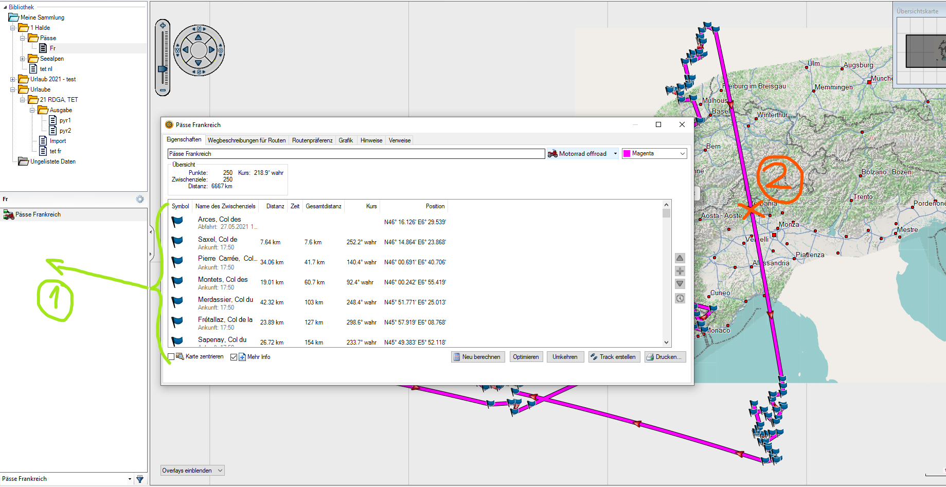

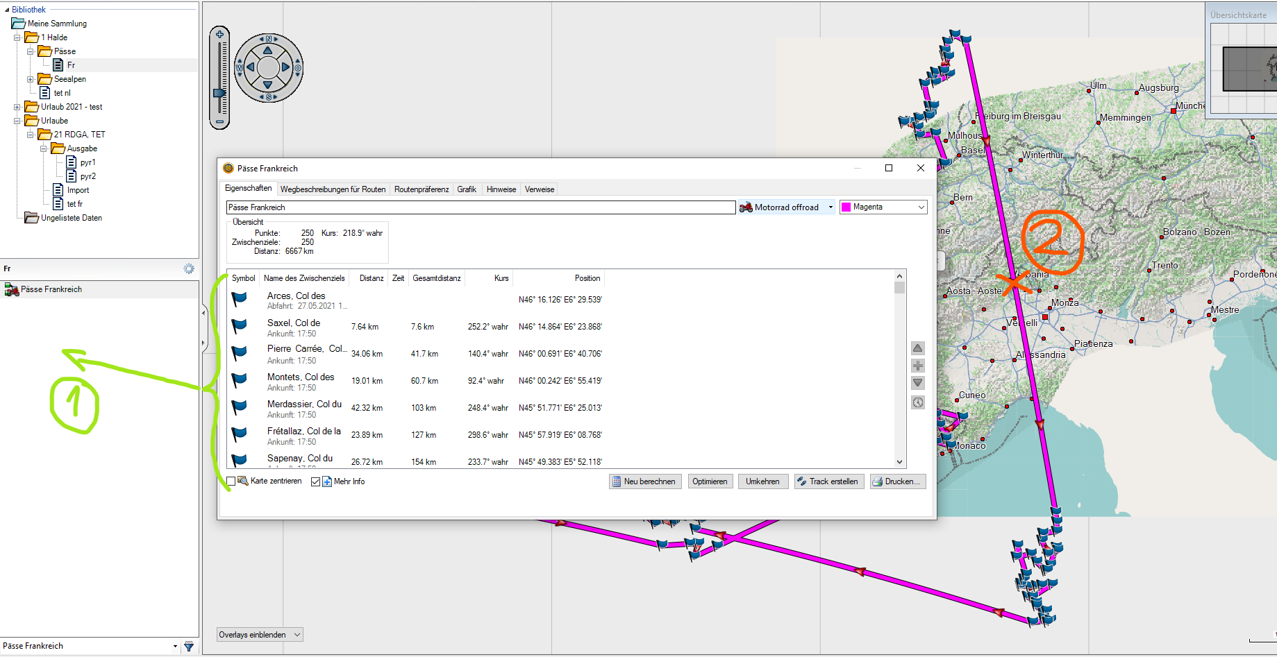

Ah ok das hätte ich dazu schreiben sollen....
Ich hatte zuvor ein TomTom und habe mir Tyre gearbeitet. Jetzt habe ich schon fertige Listen mit Wegpunkten. Wenn ich Tyre öffne und dann als .gpx speicher, kann ich die Datei in BaseCamp öffnen. Dann habe ich aber das Problem mit Route in der die ganzen Viapunkte integriert sind.
So manche runtergeladene Datei hat die gleichen Probleme.
Im Anhang ein Beispiel:
1 - Ich mag die Viapunkte einzeln dastehen haben und nicht in der Route
2 - Damit genau diese Route nicht berechnet wird
Hoffe du kannst mein Problem nachvollziehen.

Ja, wie gesagt. Das liegt dann am Speichern der GPX.
Mir ist kein Weg bekannt, wie man die extrahieren kann.
Nur manuell über neues setzen von Favoriten an den jeweiligen Stellen.
Alternative, wenn es bei dir sehr viele Punkte sind, über gpxshaping.de - hab dazu ein Video gemacht. Da kann man sich die Via-Punkte nochmal neu in der Liste ausgeben lassen.

Korrektur, geht doch ganz einfach:
Route auf, im Fenster alle Wegpunkte markieren, kopieren und dann links in der Liste einfach einfügen.

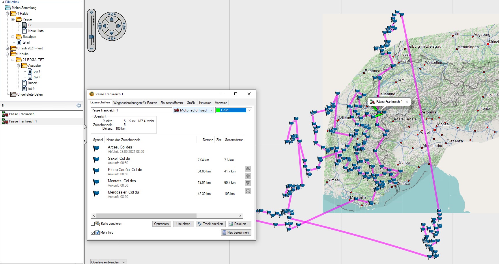

Hallo zusammen,
vielen Dank für die Antworten. Wenn ich jedoch auf die Route klicke und mir alle Pässe markiere und links im Übersichtsfenster einfüge, passiert - auch nach einiger Zeit - nichts. Wenn ich dafür nur einige wenige Viapunkte markiere, dann wird daraus einfach eine zweite Route erstellt in der diese Viapunkte integriert sind. Mein Ziel wäre es diese Viapunkte ohne eine Route im linken Fenster zu haben.
Hab nochmal einen Screenshot eingefügt der die neue Route zeigt. Habe ich dann vielleicht etwas anders eingestellt in BaseCamp? So gehe ich beim kopieren vor: Route öffnen, Viapunkte mit STRG-A markieren, mit STRG-C kopieren und dann in der Liste mit STRG-V einfügen
P.S.: Mit der Seite gpxshaping habe ich auch noch nicht das gewünschte Ziel erreicht. Würde mich aber auch wundern wenn BaseCamp das nicht kann.
Ja, so mache ich das auch und bei dir klappt das dann.
Ich hasse Maus-Kontextmenüs, aber probier's mal darüber.
Ansonsten lad die Datei mal für uns hoch und stell den Link hier rein. Dann können wir ja am exakt selben Material arbeiten.

Vielen Dank für die ganze Hilfe!
Leider klappt es auch mit der Maus nicht, das habe ich auch schon probiert.
Anbei die Datei um die es geht.

Geht bei mir mit der Datei auch nicht.
Wie gesagt, bei anderen Routen geht das. Muss also irgendwie an der Speicherung der GPX liegen.
Hab ich leider aber auch keine andere Idee.
Selbst GPXshaping kann damit nicht arbeiten.

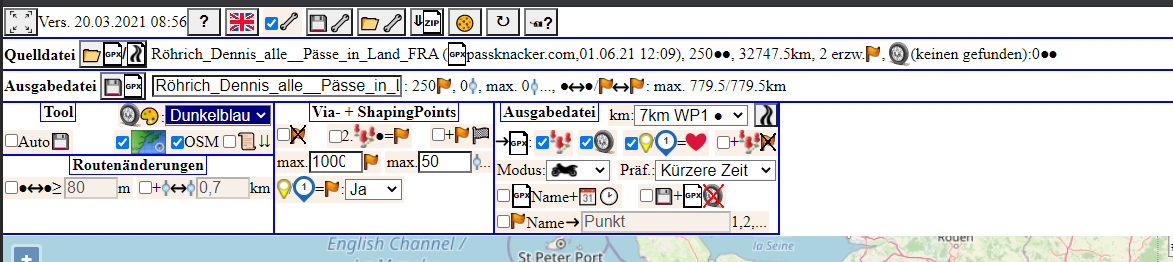

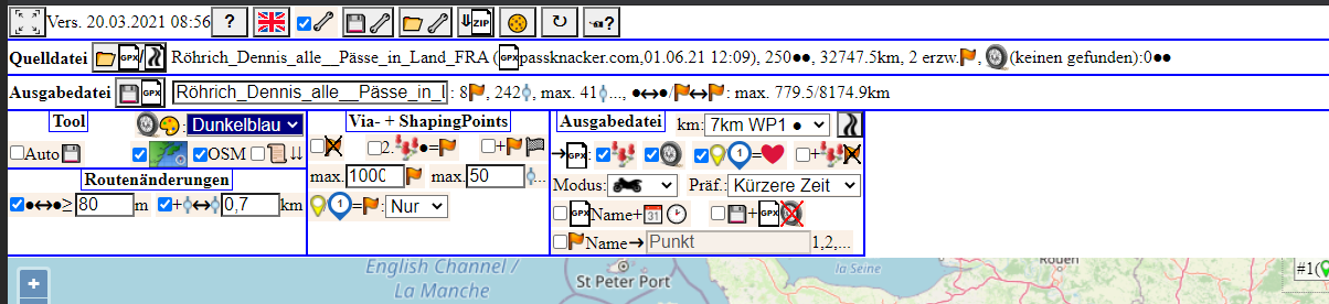

Wie man hier sieht, sollen eigentlich 250 Via-Punkte aus der GPX ausgelesen werden und dann als Favoriten in der GPX neben der Route abgelegt werden. Das passiert aber nicht. Irgendwas ist an deiner Ursprungs GPX "kaputt".
Das GPX scheint ein Export aus passknacker zu sein - dabei wurden alle französchen Pässe in einer Route hintereinandergehängt (Sinn?).
Vorschlag:
Vermutlich kannst Du auch mit GPSBabel die Route in waypoints (im GPX: <wpt>) umwandeln
