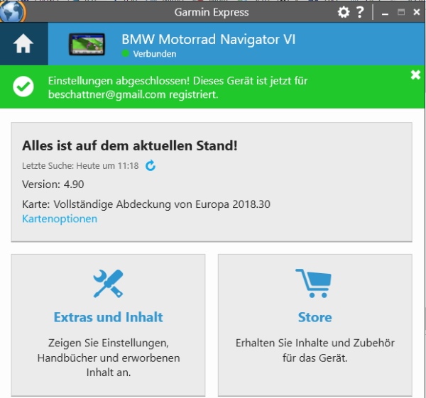

GE-Installation / Kartenupdate auf StandPC:
Basecamp ist vorhanden.
1. GE installiert
2. Navi6 per USB verbunden
=> Anhang anzeigen 241853
Was tun? Hier nicht, weiter mit 3..
Klicke auf "Kartenoptionen" und wähle aus, ob du neueste Karte installiert haben möchtest auf Gerät (Navi) oder PC oder Gerät und PC. Das führst du (bei angstöpseltem Navi) bei allen PC aus, auf denen du die Karte haben möchtest
3. Basecamp gestartet
=> Karte(n) wurden vom Navi auf Basecamp übertragen; war zumindest links im Feld von BC erkennbar (wusste ich nicht?) Auch hier wurde mir keine Option angeboten ob und wohin ich die Karten installieren möchte (nur PC, PC und Navi).
Nein, so wie ich das sehe, greift der PC mit BC womöglich nur auf die auf dem Navi liegende Karte zu. Auch damit kann man arbeiten. Die ganzen Kartendaten werden jedoch durch das USB-Kabel gezogen, ist also recht langsam.
Kontrolliere in BC, welche Karten genau dort angeboten werden. ->Karten und schauen, ob da die NTU 2018.3 angehakt ist. Falls das Navi gerade am PC hängt, sollte die NTU 2018.3 sogar 2 x angeboten werden (einmal die vom Navi, einmal die auf dem PC).
Gruß - Pendeline
EDIT
Ein korrekt installierte Karte wird in BC bei angestöpseltem Navi sogar 3 x angezeigt, (1x Nord- 1x Südkarte vom Navi und 1x die Komplettkarte auf dem PC) .

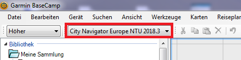

ERGÄNZUNG:
Wenn du wissen möchtest welche Karten du in BC installiert hast
Einfach auf den Pfeil für das Dropdownmenü klicken.
Dort muss immer die Globale Karte und die aktuelle Karte z.B. 2018.30 usw zu sehen sein.
Hast du z.B. noch die 2018.20, 2018.10, 2017.xx, dann werden diese über die Systemsteuerung von Windows deinstalliert.

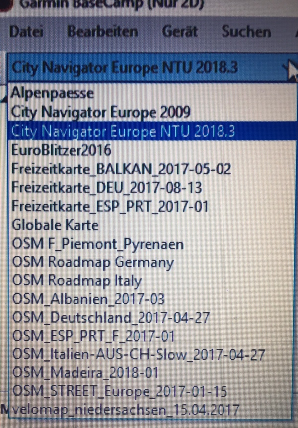

nun ist Pendeline ebenfalls (mir) zur Seite gesprungen. Danke euch beiden ... und den anderen bisherigen 'Helfern' natürlich ebenfalls. Falls jemand für MapSource oder das 2610 Support benötigt .... :)
Sitze wieder am StandPC. Dort war in BC auch im Pulldownmenü der Karten 2017.3 zweimal zu sehen. Das waren aber - vermutlich - die Karten, die über das am USB hängende Navi6 gezogen wurden/zu sehen waren.
Da der StandPC in meiner Abwesenheit sich zur Ruhe gelegt hatte, konnte ich nach dem Erwecken in dem noch geöffneten BC sowohl das Navi6 als auch im Pulldownmenü die 2017.3er-Karten nicht mehr sehen. Das Navi6 'schläft' am USB hängend.

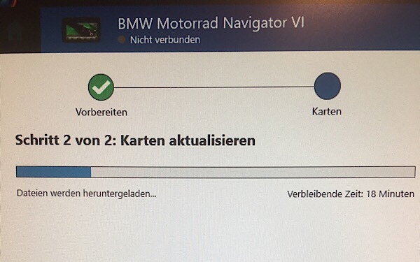

GE gestartet, Kartenoptionen => Auf Computer installieren .... läuft!
Diese Sache scheint geklärt. Hoffentlich. :rolleyes:
Bevor ich im letzten (PC-)Schritt an mein Alt-Notebook gehe, warte ich ab bis die Installation auf dem StandPC beendet ist.
NACHTRAG: Das (Karten-)Update auf dem StandPC ist abgeschlossen, sieht gut aus! Danke! Werde mich jetzt an das Alt-Notebook heranwagen. ;-)))

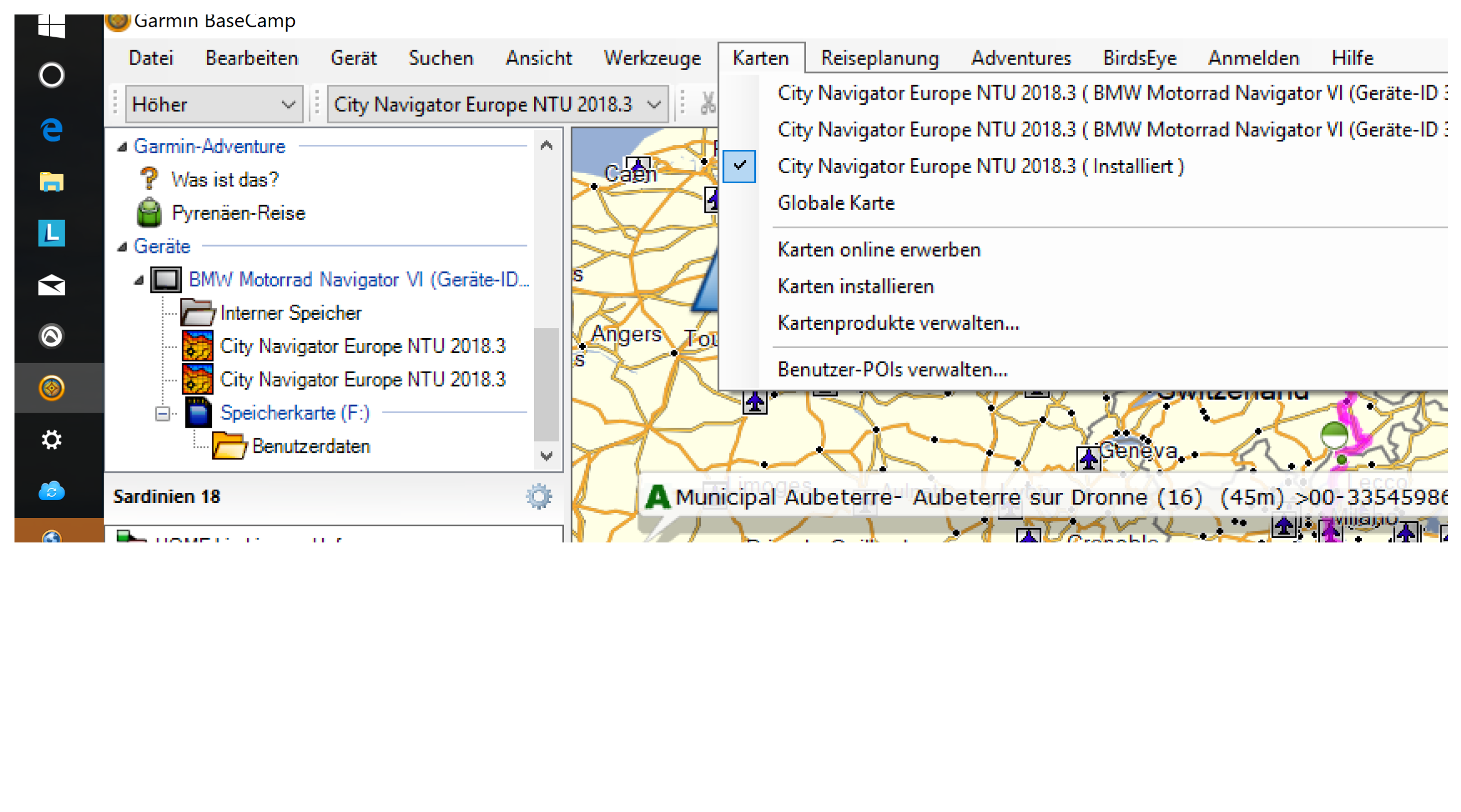

wurde ja schon geholfen; ich will mal versuchen, die Logik von BC mit anderen Worten zusammenfassen:
1. Auf jeden Fall die von Gatower gezeigte Kartenauswahlfunktion in BC einblenden, wenn nicht vorhanden:
"Ansicht/Symbolleisten/Kartenprodukte"
Tip: Nach der BC Installation werden einige nützliche Knöpfe nicht in der Symbolleiste angezeigt -> manuell aktivieren.
2. OHNE angeschlossenes Navi können mit der Kartenauswahlfunktion alle lokal auf dem PC installierten Karten angezeigt werden.
3. MIT angeschlossenem Navi kommen zu den lokalen Karten noch die auf dem Navi installierten Karten hinzu. D.h. die Europa 2018.3 wird dort zweimal angezeigt.
Hintergrund: Auf dem Rechner muss gar keine Karte installiert sein um BC zu nutzen!
Dafür muss dann aber das Navi angeschlossen werden, dessen Karten BC dann benutzt. (Ein USB-Stick mit einem/mehreren Kartenimage führt übrigens zum gleichen Ergebnis, da BC (nicht Mapsource :() den Stick als Kartenspeicher, wie die SD-Karte, "erkennt".)
4. Jetzt das evtl. Verwirrende: Im linken BC-Fenster werden unter "Gerät" die auf dem Gerät installierten Karten gelistet. Weil die Europa NTU 2018.3 physikalisch aus zwei Imagedateien besteht (früher war es nur eine), wird die dort zweimal gelistet. De facto ist das aber eine Karte.
5. Wird das Navi erstmalig an einen Rechner angeschlossen, liest BC alle Karten vom Navi ein (zu erkennen an den grünen "Lesefortschrittsbalken"). Das dauert bei ersten Mal ein wenig, BC speichert diese Daten aber offenbar im Cache; beim zweiten Mal anschließen geht es deutlich schneller.
Wichtig: Da Karten des Navis werden dabei nicht auf BC übertragen, in dem Sinn, das sie dort auch ohne Navi zur Verfügung stehen.
Kann man daran sehen, dass die Navikarten nach trennen des Navis wieder aus der Auswahlliste verschwunden sind.
Die Installation von Garminkarten auf dem Rechner erfolgt ideal über GE (Option "Karte auf Computer"...).
Analog bei OSM-Karten z.B. von Freizeitkarte wird auf dem Rechner mit der *.exe installiert. Für das Navi steht eine *.img Datei zum Download, die einfach aufs Navi kopiert wird.
Grundsätzlich bietet auch BC die Option bestehende Karten woanders hin zu installieren/zu übertragen.
Mir ist das (mit mehreren Karten) zu intransparent.
Man sollte sich also vorher überlegen (vor dem Hintergrund, das die Karten auf dem Navi ja auch in BC zur Verfügung stehen) welche Karten wo/wann benötigt werden.
Wer immer das Navi (an all seine Rechner) anstöpselt, kann alle Karten nur auf das Navi ziehen und braucht auf den Rechnern überhaupt keine Karten installieren (und später updaten).
Auf die lokalen Rechner gehört somit nur Kartenmaterial, das auch ohne Navi zur Verfügung stehen soll.

Beschäftigen muss ich mich noch mit den OSM-Karten; das habe ich noch nicht genau durchschaut wie ich diese aus Basecamp heraus (?) auf das Navi6 übertrage.
Basecamp hat sich (automatisch) alle OSM-Karten die bis jetzt in MapSource genutzt wurden 'gezogen'. Sicherlich muss ich da auch etwas aufräumen und einige OSM-Karten löschen. Bisher habe ich mit JaVaWa gelöscht.
