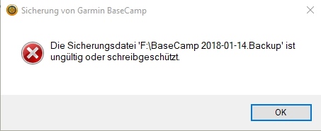

Gerade wollte ich von meinem Hauptlaptop die in BC vorhandenen Daten über Datei => Sicherung erstellen... auf einen USB-Stick (wird in BC auf der linken Seite unter "Geräte" angezeigt) speichern. Obwohl genügend Platz auf dem Stick ist kommt diese Fehlermeldung:
Wähle ich zuerst einen Speicherplatz auf dem Laptop kann ich die nur 477KB große Backupdatei anschließend auf den USB-Stick übertragen. Eigentlich keine große Sache, aber ich kann mir nicht vorstellen dass dieser Umweg sein muss?

Sicherung auf USB-Stick gibt bei mir die gleiche Fehlermeldung :confused:. Ich mache das aber auch nur Gelegentlich als Backup auf Festplatte.

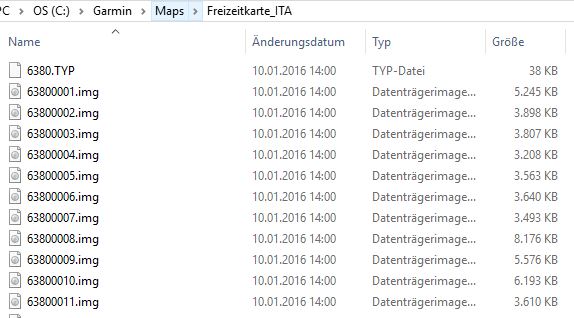

wenn ich in meine \maps Verzeichnisse sehe, dann habe ich zum Beispiel für die OpenTopoItaly eine Menge Dateien mit *.img und ca. 10 MB...?
kopiert ihr hier den ganzen Ordner oder wie macht ihr das?

die hab ich auch,
da sieht aber das Verzeichnis auf der HDD so aus:

die hab ich auch,
Die Karte ist auf dem PC insalliert und kann nicht einfach kopiert werden.

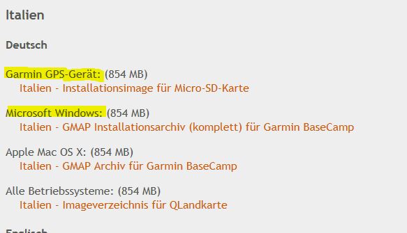

Wenn Du die Karte auf einem anderen PC haben willst dann mußt Du sie dort mit der *.exe Datei der Freizeitkarte, die Du runtergeladen hast, installieren.
Wenn Du die Karte aber auf dem Navi haben willst, dann mußt Du eine andere Datei der Freizeitkarte (*.img für das Navi) runterladen und auf die Speicherkarte in das Verzeichniss /Map kopieren.

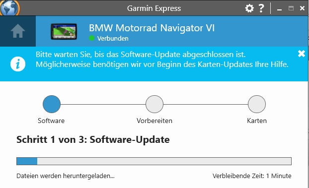

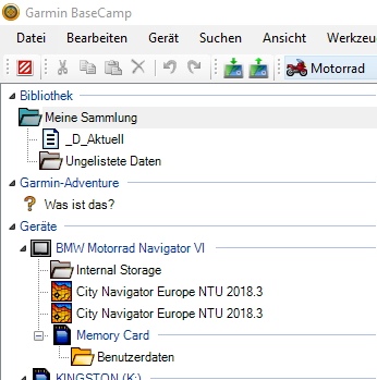

Nachtrag: auf dem Navi6 und meinem Hauptlaptop hat das Update geklappt. Kartenstand ist jetzt 2017.30.
Irgendwann war mein Laptop 'eingefroren' und nichts ging mehr, u. a. auch die Maus. Über den Taskmanager konnte ich andere geöffnete Programme schließen, an GE kam ich nicht ran. Ca. 1 Stunde später habe ich das Notebook 'mit Gewalt' ausgeschaltet. Das Navi6, welches bis dahin über USB verbunden war, startete neu, auf dem Display war noch etwas von 'installiert' o. a. zu lesen ... und anschließend war der aktuelle Kartenstand vorhanden. Läuft.
Vermisst habe ich während dieser Schritte den Hinweis ob nur der PC oder auch das Navi upgedatet werden sollen?
Wie gesagt, die erste Station (Laptop) und Navi6 laufen; nun werde ich so langsam an die zwei anderen PCs rangehen.

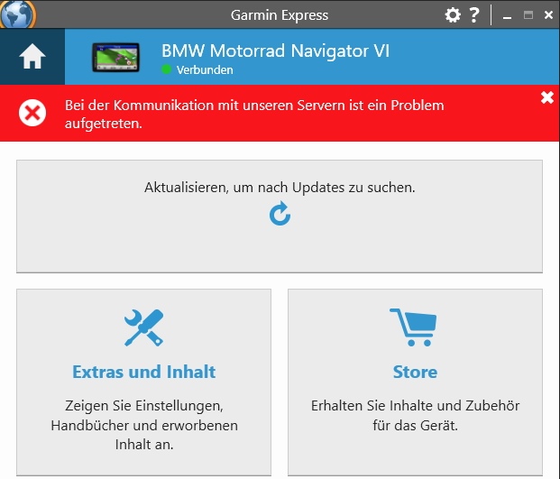

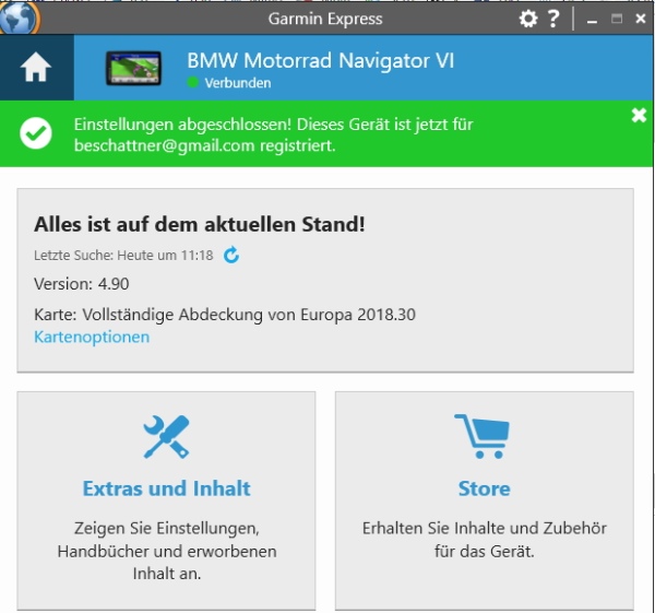

Installation auf dem Hauptnotebook und Navi6 erledigt, läuft alles.
Nächster Schritt => GE-Installation / Kartenupdate auf StandPC:
Basecamp ist vorhanden.
1. GE installiert
2. Navi6 per USB verbunden
