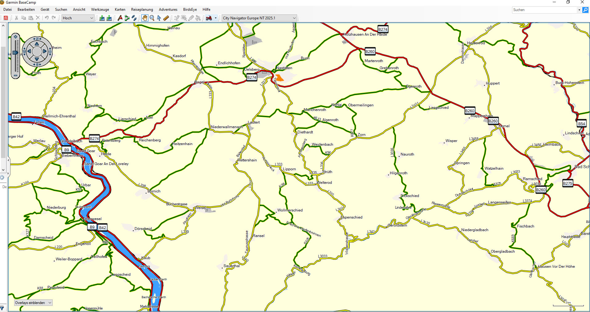

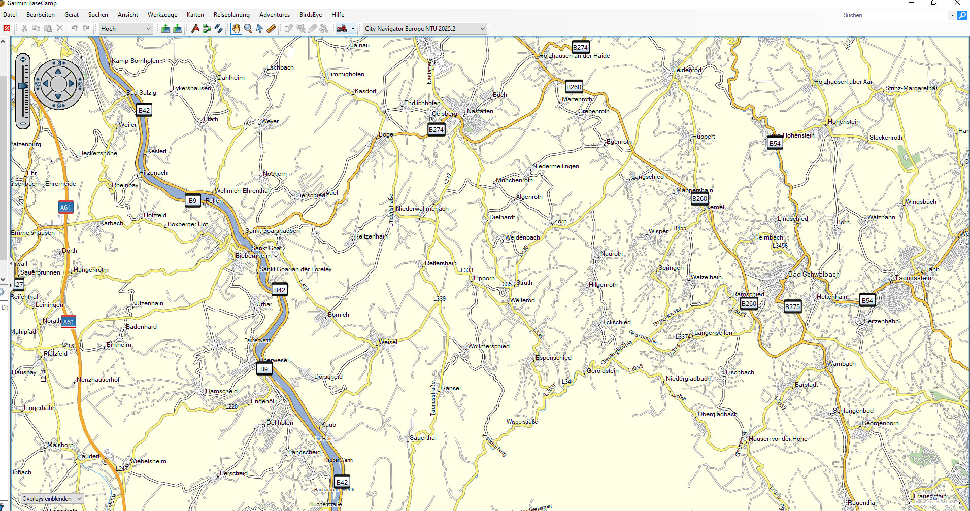

Hier mal ein Vergleichsbildchen !
NTU Karte
NT Karte
ich habe da jetzt nur die Karte gewechselt !
sonst nix verstellt
und auf meiner NT ist halt ein Typfile drinnen... okay...

In deinem Foto-Beispiel würde ich immer die NTU-Ansicht bevorzugen. Genau deshalb weil ich die kleinen Straßen sehen möchte und höchstwahrscheinlich die eine oder andere in meine Route einbauen würde.

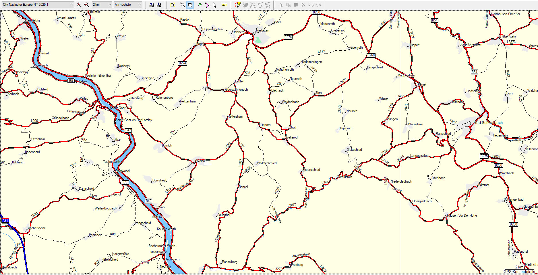

hier noch mal ein Bildchen mit MS worauf ich plane
da dürfte in dieser Ansicht ca. 98% drauf sein !
und vergrößern kann man ja immer wie schon erwähnt
falls es mal speziell wird...
