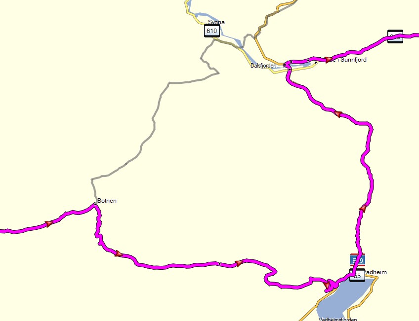

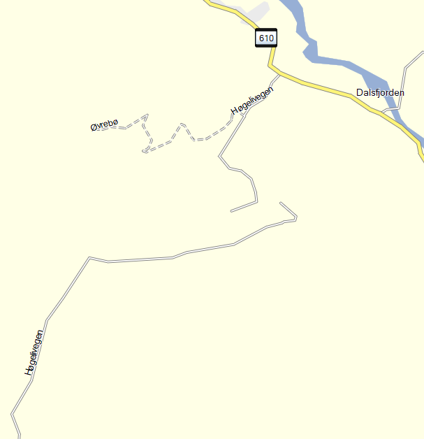

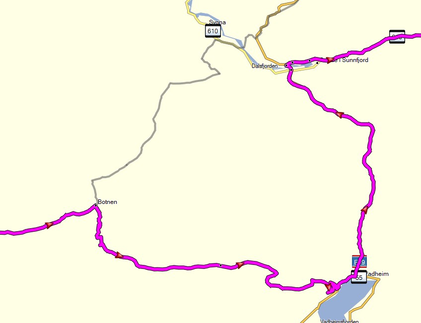

vielleicht könnt ihr mir bei einem aktuellen Problem helfen: ich plane gerade eine Norwegen-Tour für 2025. Die *gpx habe ich mit Kurviger erstellt und nun habe ich die Planung in BaseCamp importiert. Auf dem folgenden Bild ist der track in grau. Anscheinend besteht bei der Garmin Karte (City Navigator), die ich sowohl in BaseCamp wie auch auf dem NAV VI installiert habe, ein Fehler. Eine von mir in die Planung einbezogene Straße endet plötzlich:
Somit plant BaseCamp immer einen Umweg, den ich natürlich nicht fahren möchte.
In google maps und kurviger ist jeweils zu erkennen, dass die Straße durchgehend nutzbar ist:
wie auch in Earth (07/2019):
Kann ich nun irgend einen Trick anwenden, dass BaseCamp die Route doch so nutzt, wie geplant? Die "Umgehung" ist ziemlich heftig.
Vielen Dank im Voraus, Sascha.

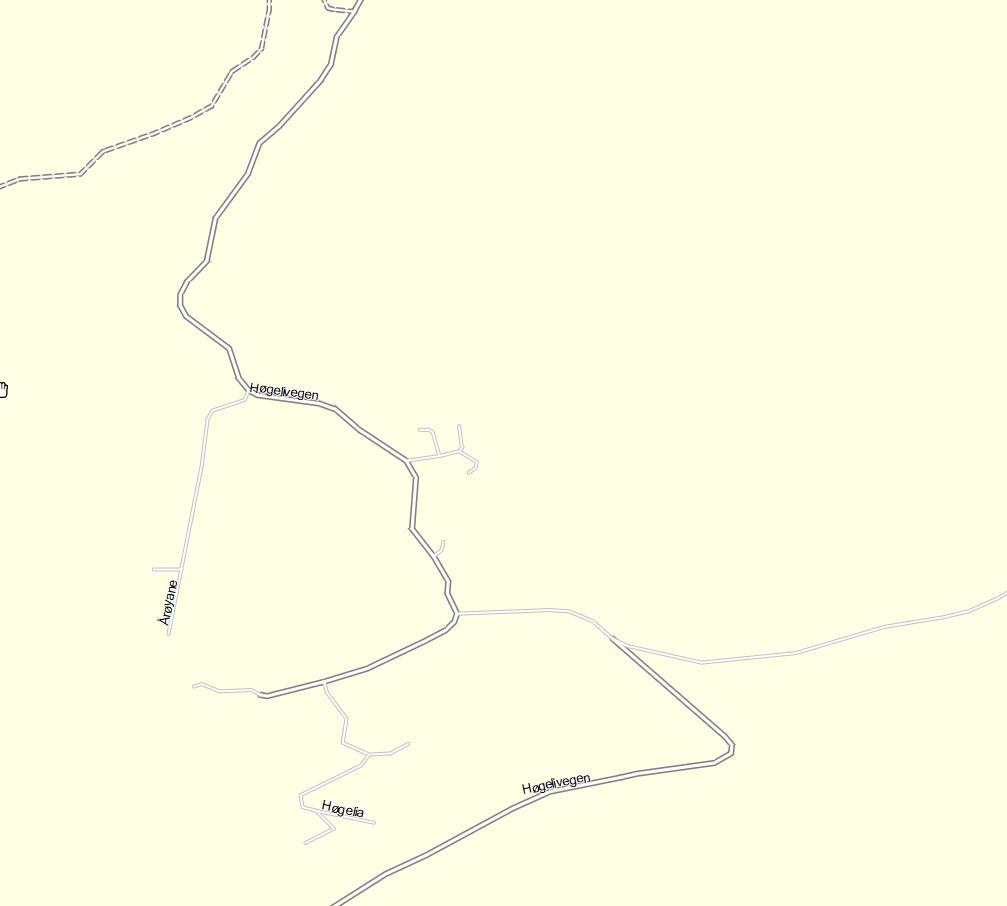

Baue ich eine Route von Botnen nach Sygna, rechnet Basecamp mir dennoch eine Route:

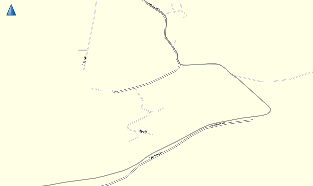

Stelle ich jetzt die Kartendetails auf "Am höchsten", sieht man einen Weg
Also eigentlich sollte es gehen.

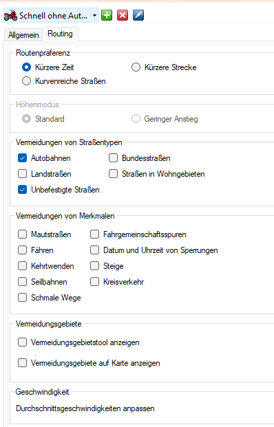

P.S. bei mir ist "unbefestigte Wege vermeiden" aktiviert.
P.P.S.
Mein Profil "Schnell ohne Autobahn" sieht so aus:
P.P.P.S. ist dein Kartenmaterial aktuell? Siehst du die Verbindung im Modus "Am Höchsten" bei Detailgrad Karte?

Edith: gefunden...aber ein Weg oder Straße erscheint da nicht. Trotzdem habe ich jetzt nach einer Neuberechnung die Route so wie gewünscht drin...

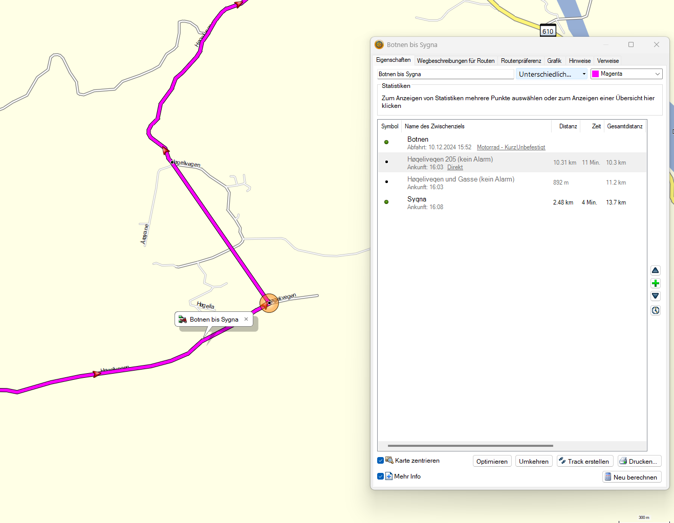

Ich löse solche Fälle so:
Eine Möglichkeit ist es, den aus Kurviger exportierten Track in eine Route umzuwandeln und dann (Neuberechnung AUS) am N6 abzufahren. Dann hat man aber nur Anfangs- und Endpunkt der Route.
Andere Möglichkeit:
Den Abschnitt zwischen den 2 Punkten, in dem die Karte einen Fehler / Lücke hat, als direkte Verbindung zu planen. Denn in BC kann man einzelnen Wegpunkten eine Präferenz zuordnen (Rechtsklick).

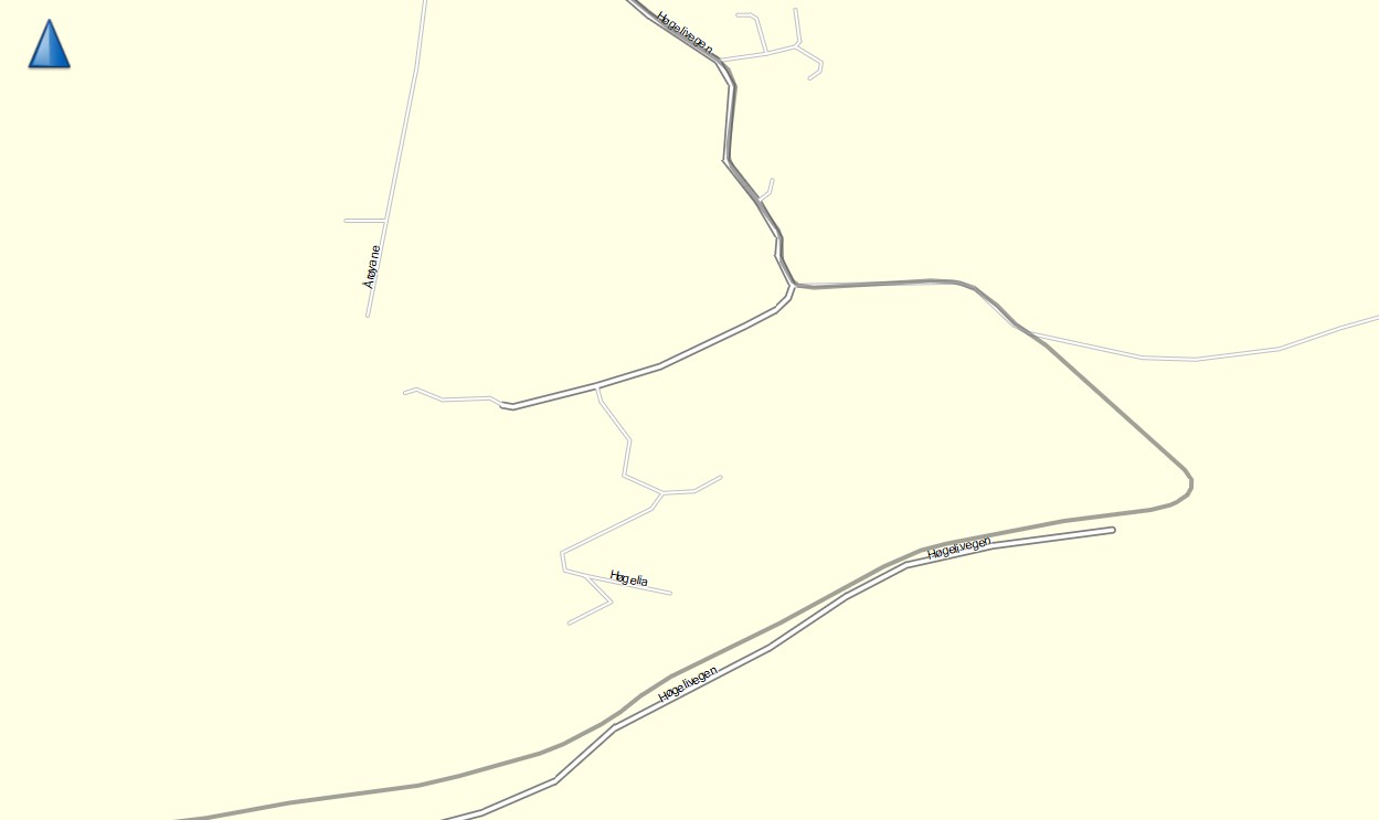

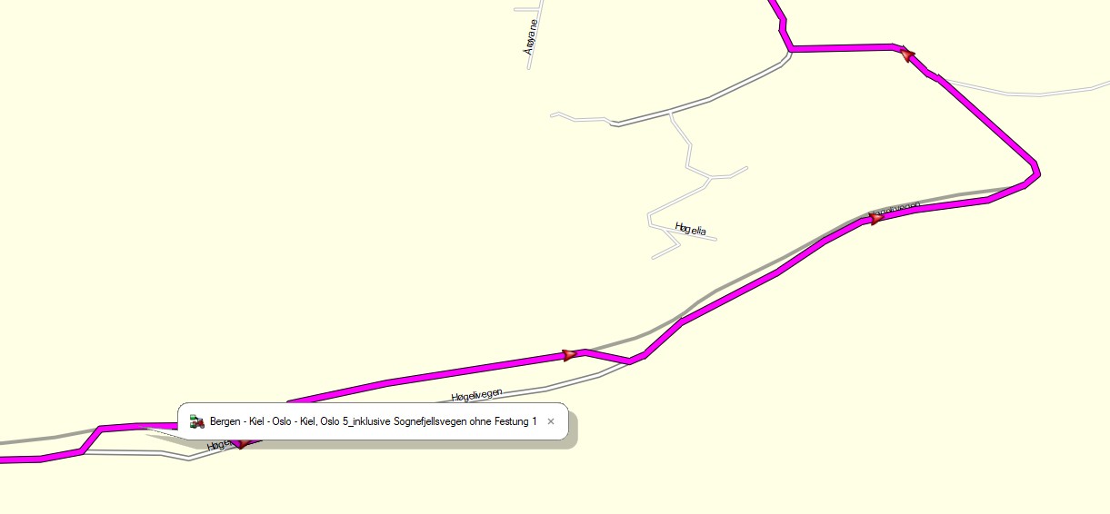

Ja okay... jetzt sieht es so aus:
Zwar ist die Route jetzt neben dem Track (und der Straße), aber zumindest orientiert sich BaseCamp jetzt irgendwie, auch wenn da nach wie vor keine Straße vorhanden ist. Detailstufe habe ich jetzt "Am Höchsten".

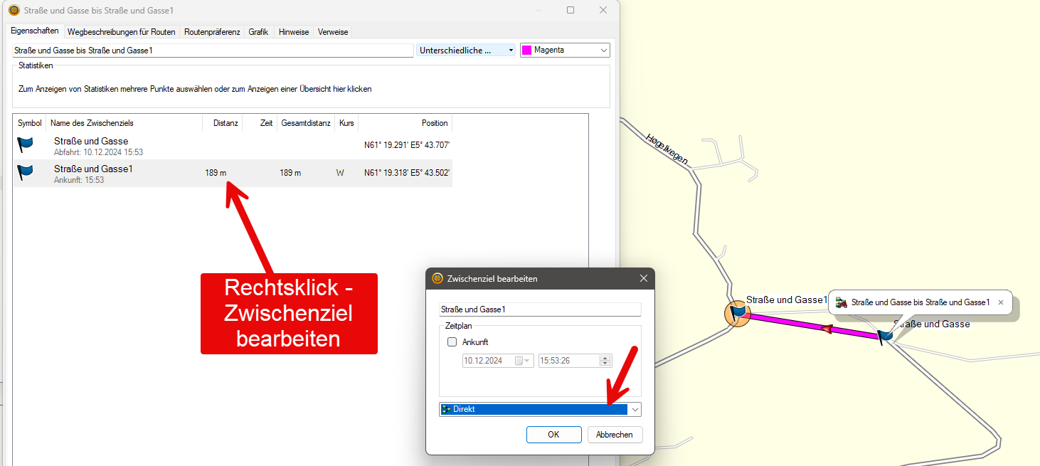

Was @Golem meint, als Screenshot.
Zwei Wegpunkte setzen, einen vor der Lücke, einen danach.
In der Route "rechtsklick" auf den Wegpunkt danach und Zwischenziel bearbeiten im Kontextmenü auswählen.
Im Pop-Up Aktivitätsprofil "Direkt" auswählen. Dann geht die Route durch und in der Realität fährst du an dieser Stelle auf Sicht.
Gut, diese Abweichung kann am Kartenmaterial liegen bzw. an der Interpretation der Daten. Wenn ich einen Track importiere, dann baue ich meist die Route so nach, dass sie auf der Strasse im Basecamp liegt.

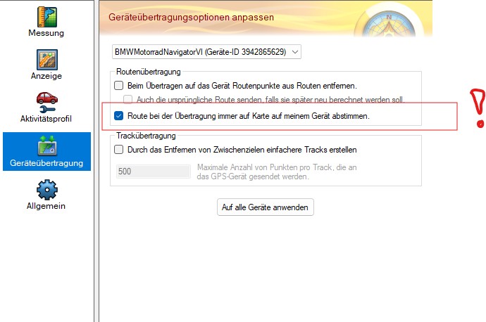

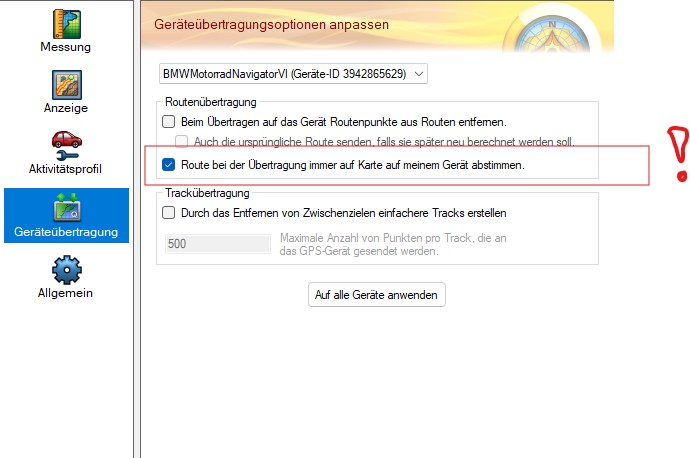

Noch eine kurze Frage zu BaseCamp. Was bewirkt dieser Punkt:
Ich habe jetzt einiges mitgenommen, aus Euren Beiträgen und verschiedenen Videos. In der Vergangenheit hatte ich immer das Problem, dass der N VI die Route beim Import neu berechnet und teilweise verschoben hat. Das erkläre ich mir nun mit verschiedenen Routenpräverenzen, die ich in BC und im N VI eingestellt hatte. Jetzt bin ich beim ausprobieren auf diesen Eintrag gestoßen. Könnte mir das noch jemand erklären?
Nochmals vielen Dank.
qtreiber
26.01.2005
21.976
Ostfriesland
Den obigen Haken kannst du rausnehmen. Auf dem 6er ist bei mir der "Neuberechnungsmodus" entweder Aus oder auf Bestätigen. Keinesfalls auf Automatisch. Ich möchte das selbst bestimmen. Vermeidungen werden nur bei Bedarf (in Fahrt) aktiviert.
Routenpräferenz grundsätzlich auf Kürzere Zeit. Das alles wirkt sich aber nur aus wenn ich eine Route auf dem 6er neu berechnen lasse. Kommt fast nie vor.
Die Routenplanung erfolgt in Basecamp. Überwiegend mit Shaping Points, die nicht unbedingt angefahren werden müssen.
