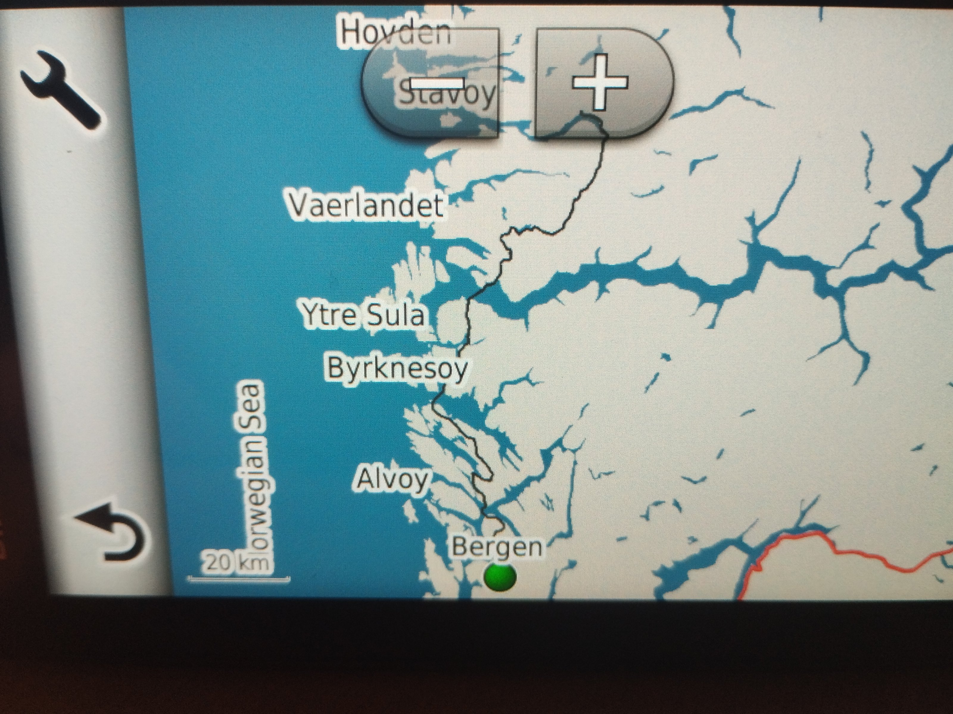

So....ich hab das heute mal probiert und eine Route via BaseCamp auf den N6 transferiert. Route und Track...
N6 berechnet die Route wie gewünscht beim Import. Die Route ist dann auch so, wie zuvor mit kurviger geplant.

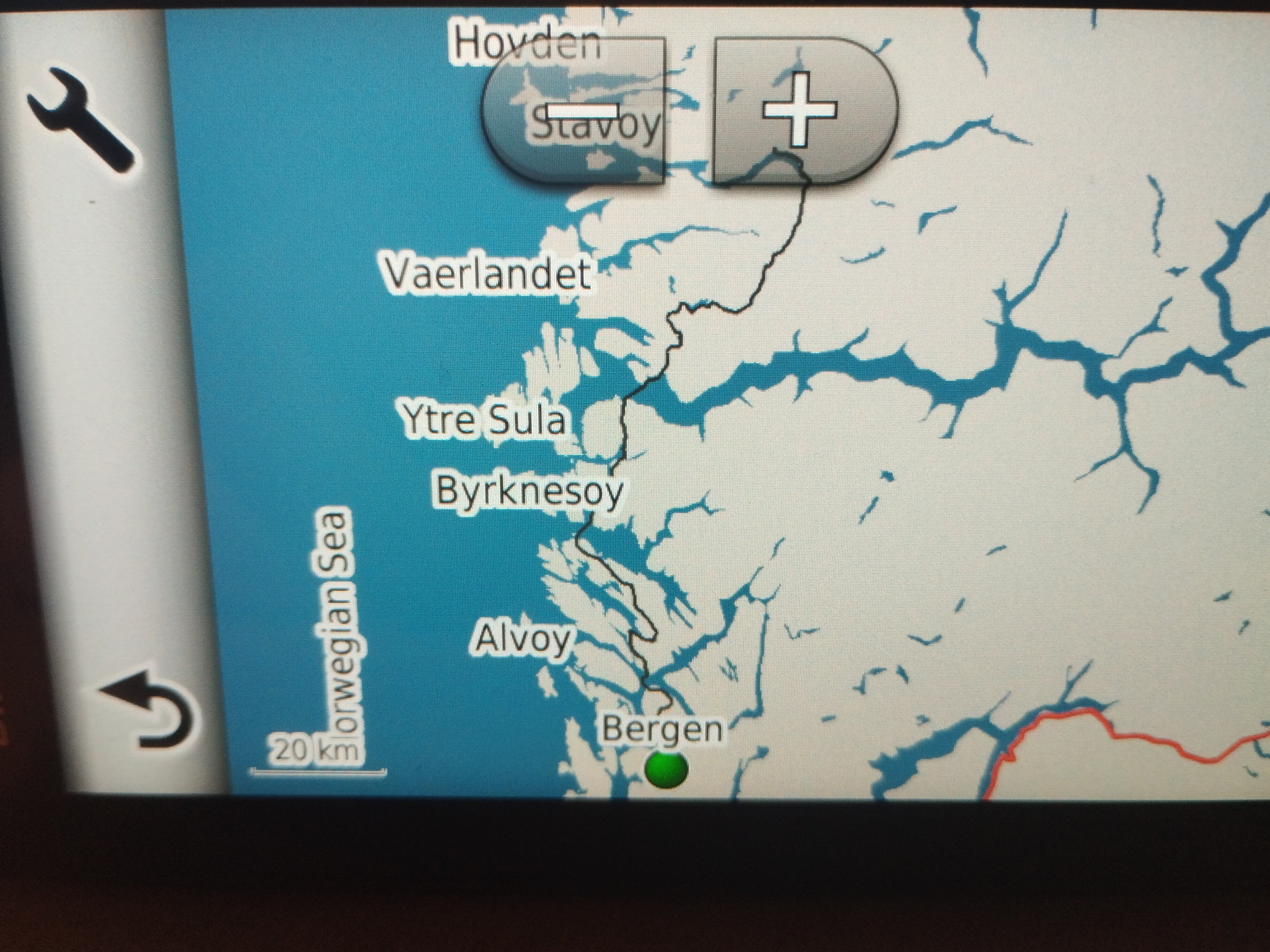

Jetzt habe ich wie geraten noch den Track anzeigen lassen und da zerschießt er mir die Route. Zumindest auf der Kartenansicht.
Ich denke, da muss ich noch einiges lernen, bis das klappt 😉

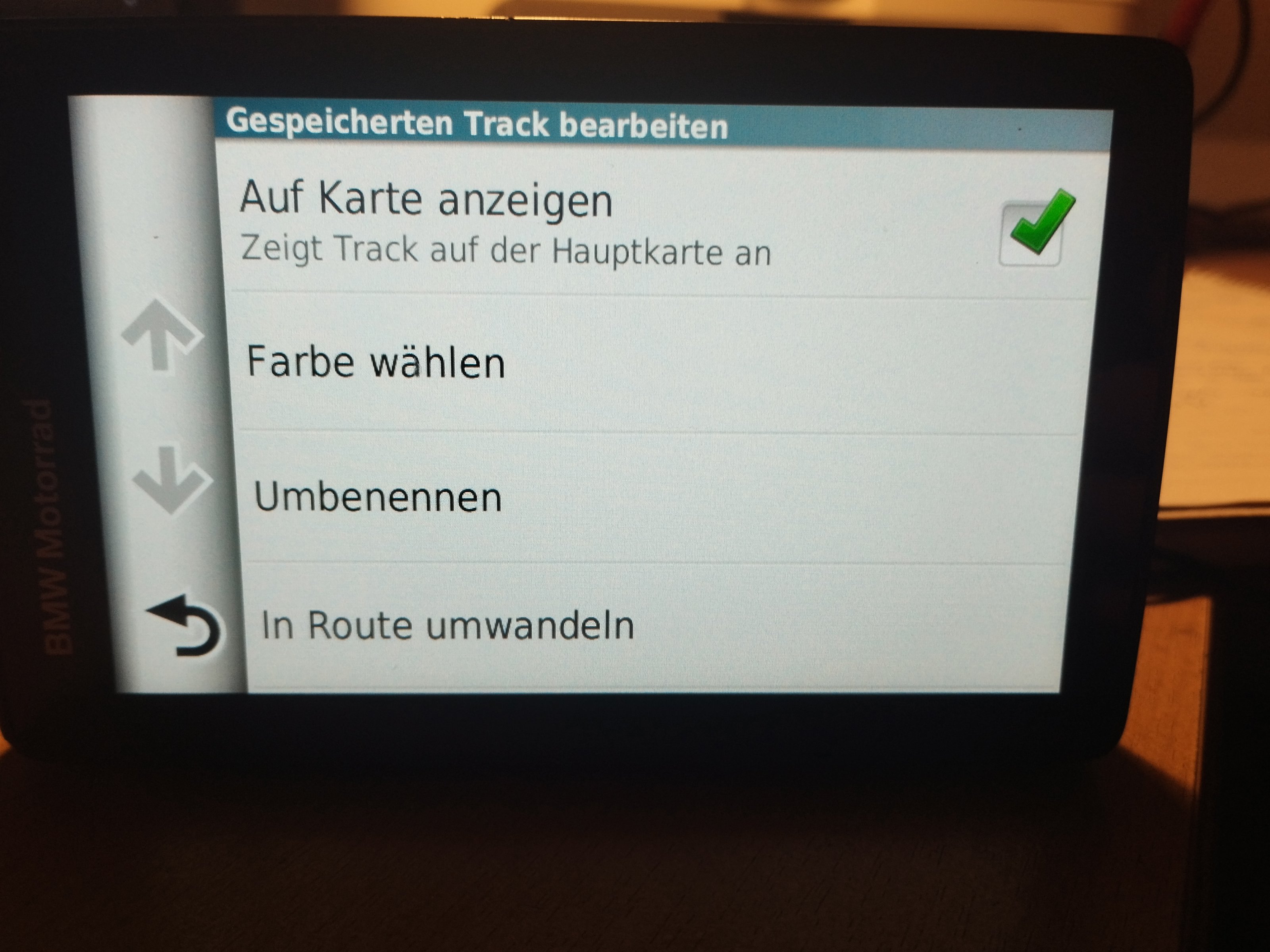

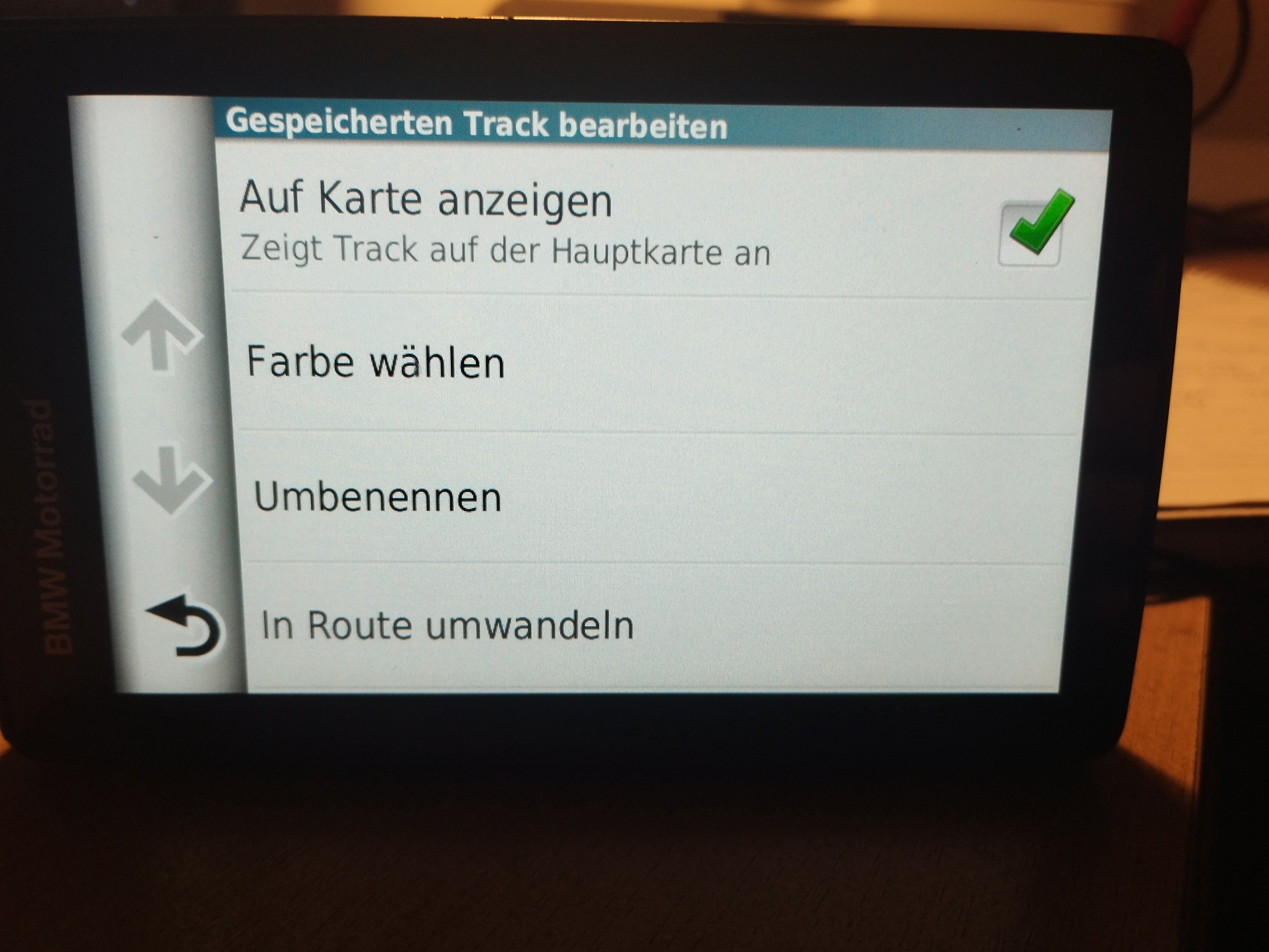

Frage zur Erhellung: Du hast im N6 den Track aktiviert? Also in Apps, Track, Track auswählen und dann nach klicken auf das Zahnrad „Auf Karte anzeigen“ sichtbar gemacht?

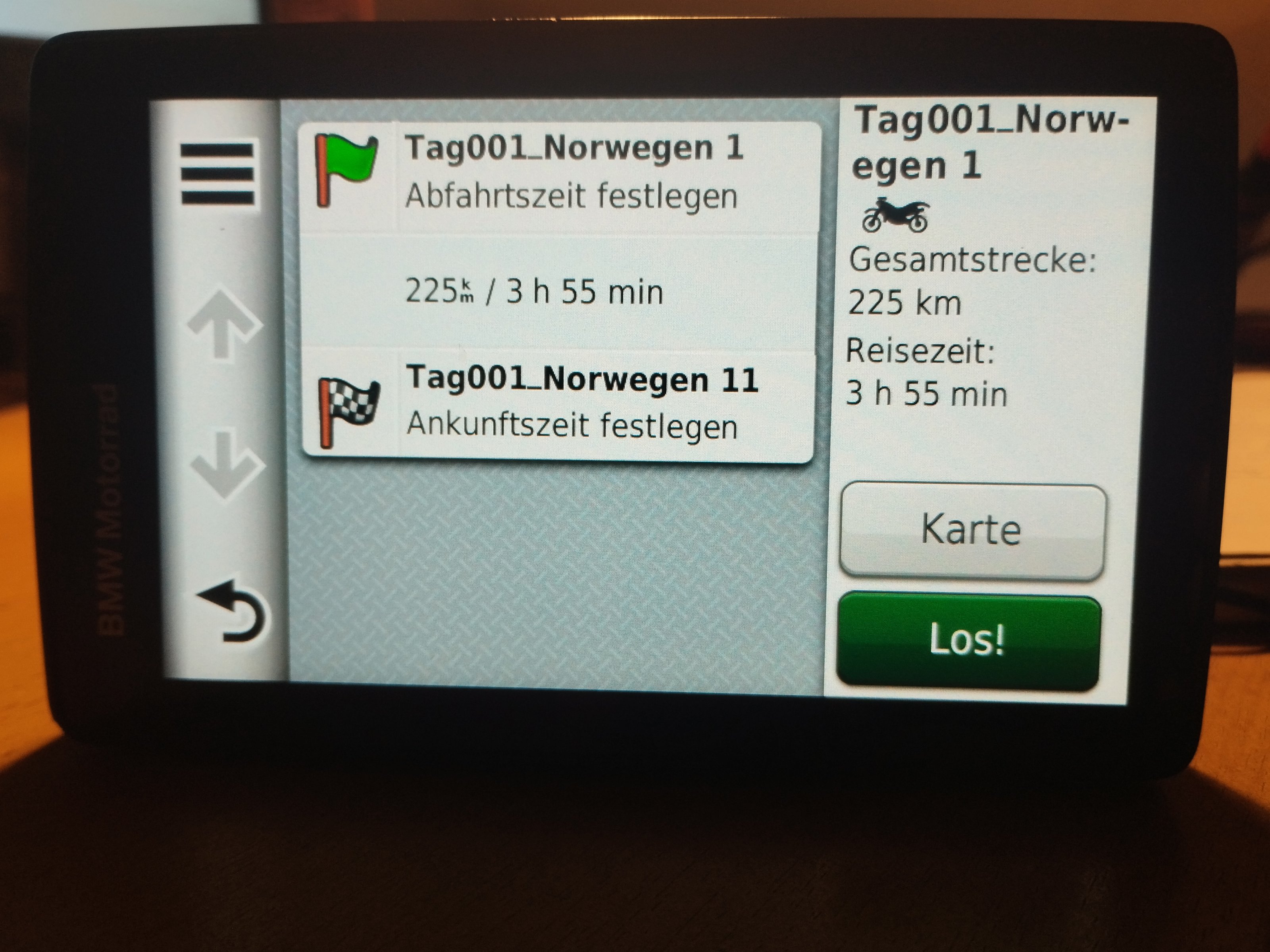

So... ich fang mal an...

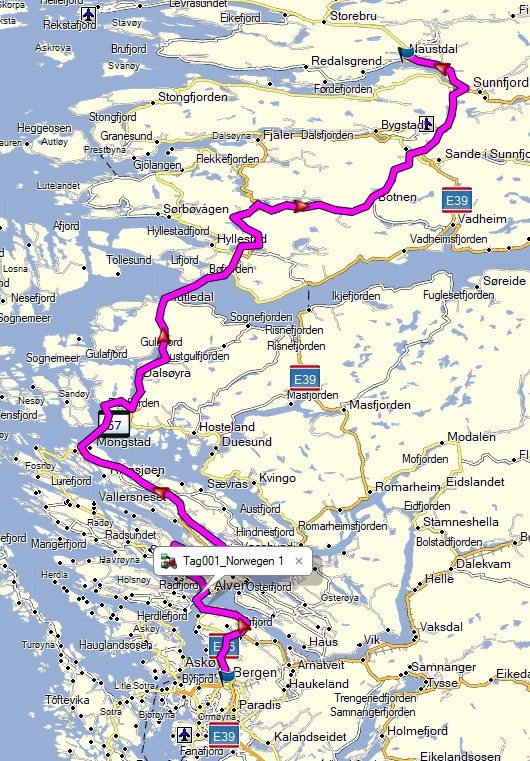

Routenplanung BaseCamp.

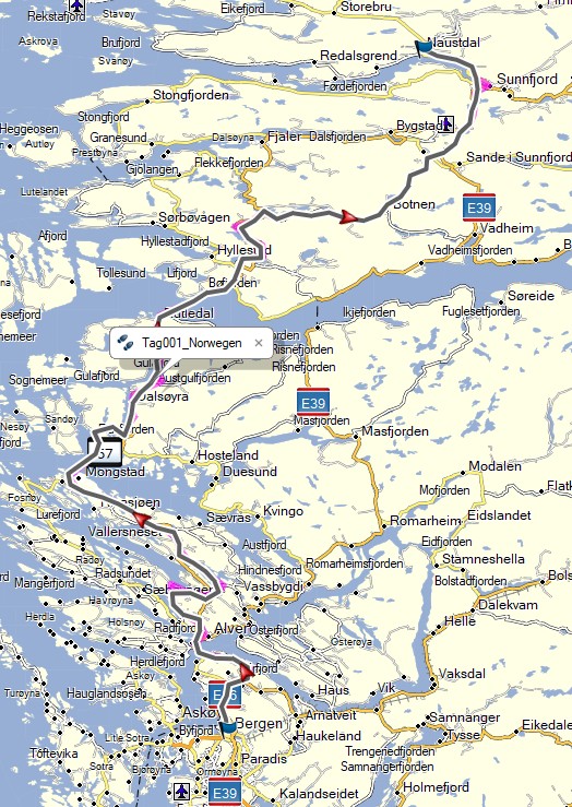

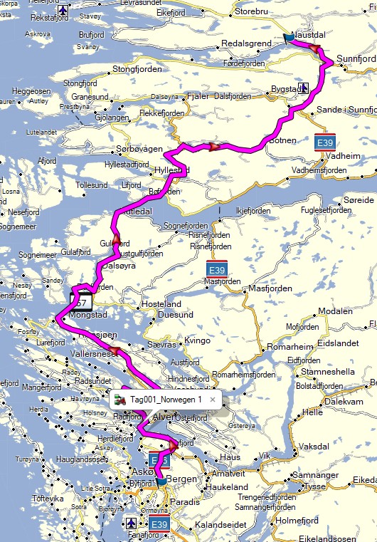

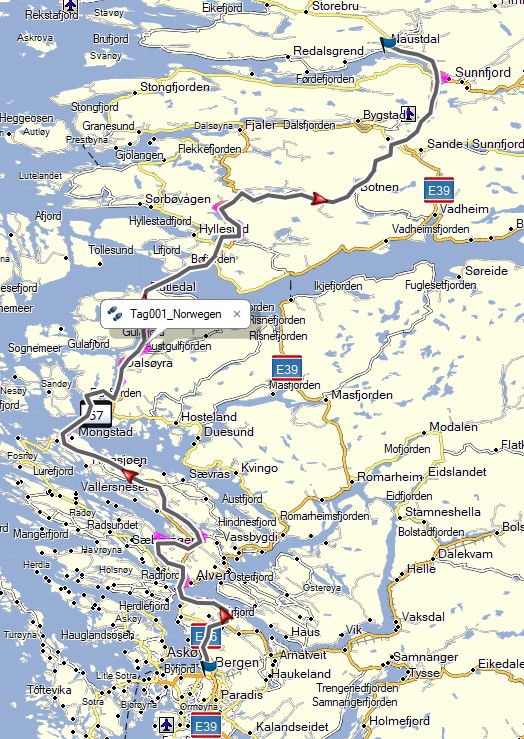

So sieht meine Route in BaseCamp aus:
so sieht der dazugehörige Track aus:

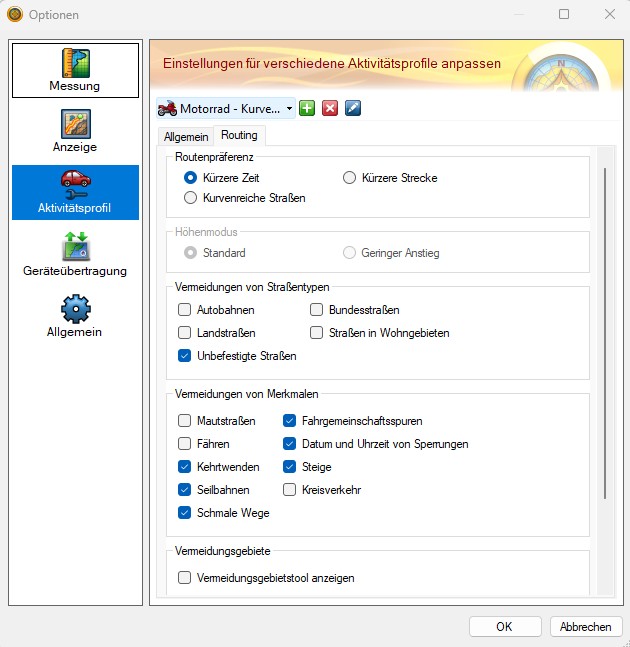

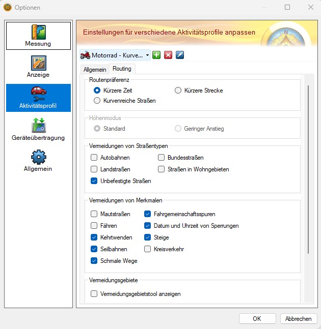

so sehen meine (in BaseCamp und N6 identischen) Routenpräverenzen aus:
In BaseCamp markiere ich Route und Track und verschiebe diese über "Gerät -> An Gerät senden -> Auswahl senden" in den internen Speicher.

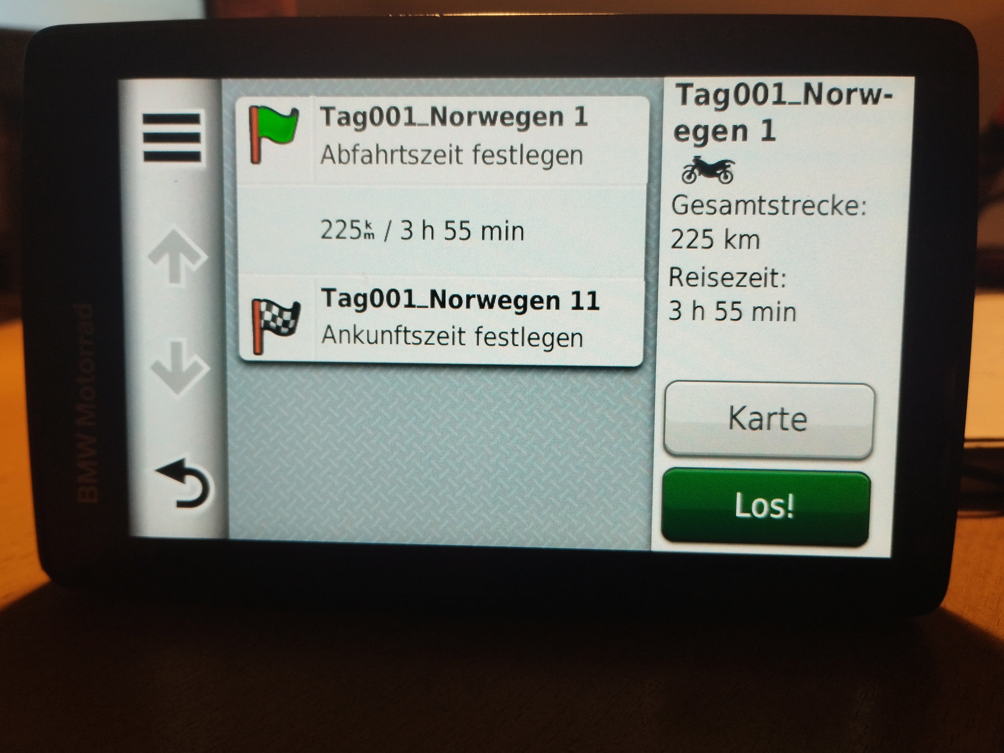

Dann trenne ich den N6 vom PC, starte dieses. Er zeigt an, er habe eine neue Route gefunden, ob er diese importieren soll. Ich sage "Ja".
Die dann importierte Route lasse ich mir anzeigen über "Apps -> Routenplanung -> Tag001_Norwegen" Dann "Start". Beim Abgleich ist diese identisch mit meiner BaseCamp Planung (Bilder folgen gleich).
Dann gehe ich zurück auf "Apps-> Tracks-> Tag001_Norwegen -> auf Schlüsselsymbol "Track anzeigen".
Soweit so gut...?

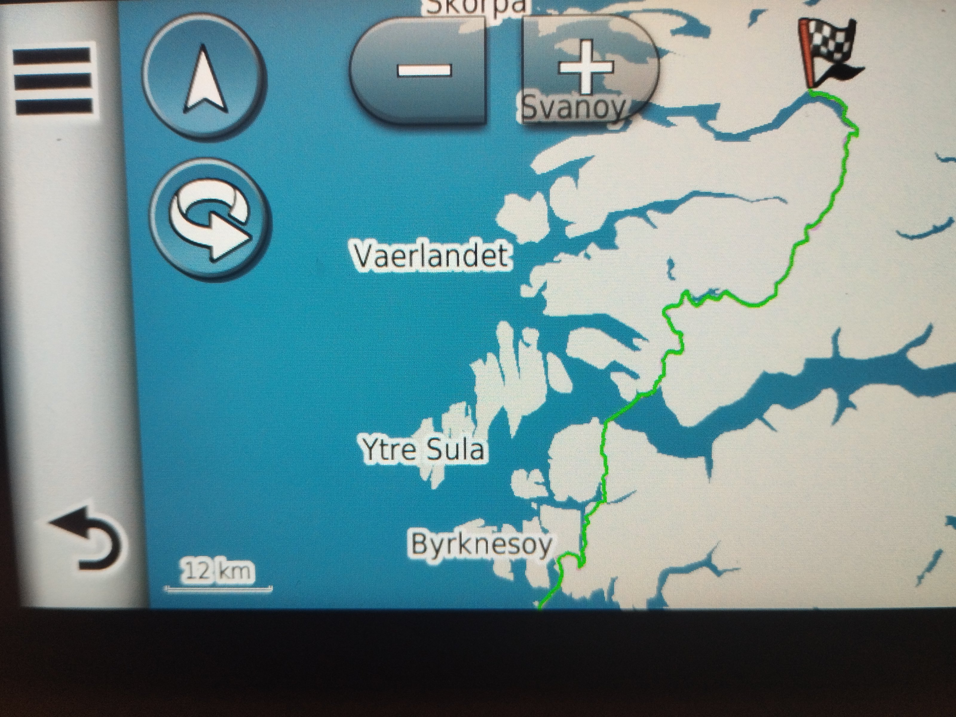

2. Teil: Jetzt kann ich die Navigation ja nicht starten, denn dann baut er mir noch eine Route von meinem Wohnort bis Oslo und weiter von da aus bis zum Endpunkt der Route auf... Also lasse ich mir nur die Karte anzeigen.
Da sehe ich aber nur eine "Verbindung" Interessanterweise habe ich den Track "grün" eingefärbt und so wird mir nun die Karte auch angezeigt:
Ich habe das so verstanden, dass ich nun Route und Track "übereinander" sehe... oder muss ich dazu erst die Route tatsächlich vor Ort starten?

Das sieht schon ganz gut aus.
Du kannst die Vor-Ort Situation simulieren. Dazu die GPS Simulation einschalten (im N6: Einstellungen, Navigation, Simulation). Jetzt die Route starten.

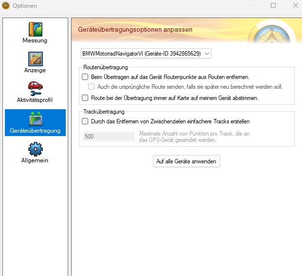

Mir fällt in deinem Basecamp auf, dass im Routenprofil alle möglichen Vermeidungen aktiviert sind. Die Haken am Besten rausnehmen, besonders Kehrtwenden vermeiden und alle, vielleicht ausser die Autobahn und unbefestigt. Du kannst in BC verschiedene Routingprofile einstellen (zB kurz unbefestigt, kurz befestigt, schnell mit AB, schnell ohne AB usw.)
Im N6 müssen die gleichen Vermeidungen wie im BC eingestellt sein, sonst wird beim Übertragen die Route geändert.

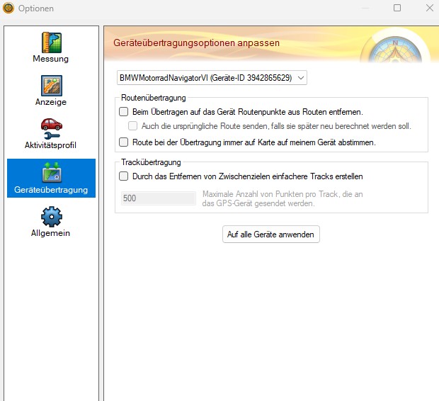

Einen Screenshot der Übertrgungsoptionen hast du nicht gepostet. Da sollte der Haken bei (beim Übertragen anpassen nicht angehakt sein.).

Jupp... mit der Simulation sehe ich auch, dass nun track und Route angezeigt werden. Sehr gut. Danke.
