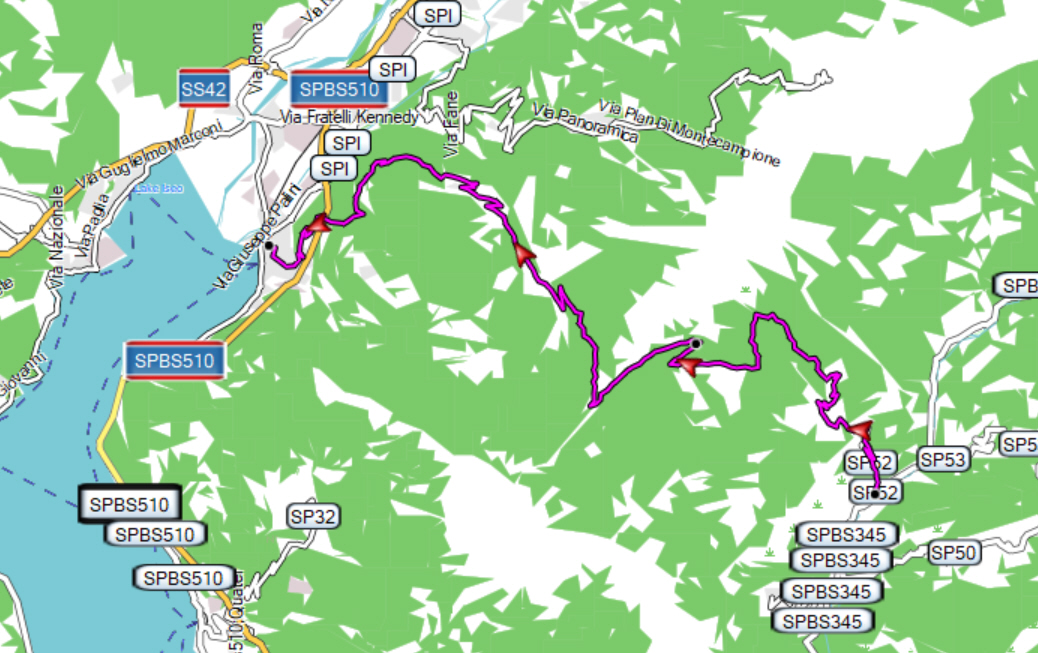

Du bemängelst wahrscheinlich, dass der weite Bogen nach Süden geroutet wird, statt quer durch die Pampa. Diese Straße ist teilweise nicht mal 2,50 Meter breit und ist entsprechend niedrig eingestuft. Mit einem Zwischenziel zwischen Lavone und Pisogne wird dann diese Straße benutzt:
Canario
Wenn die Strasse so schmal ist oder vielleicht auch noch steil, dann ist sie per Routingprofil ausgeschlossen, da Volker schmale Strassen und Steigen vermeiden eingestellt hat.

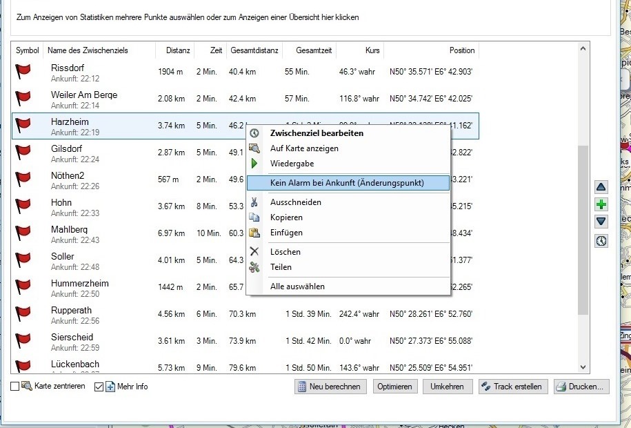

TIP Shaping Points In BC kann ich WP anlegen mit und ohne Alarm, wie das ich beim routen auswirkt weiß ich nicht

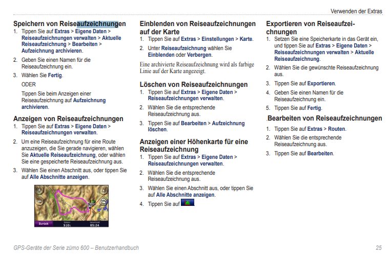

TIP Track+Route anzeigen lassen weiß ich nicht ob das mein Zumo kann, ich wüsste nicht wie.
doch, kann es - RTFM

@Canario
Ausnahme, wenn ich für die Strecke in Post34 (Bild) die OSM Italy nehme, einen weiteren WP zwischen Lavone und Pisogne
gesetzt habe. Die Route führt nach wie vor den großen Bogen nach Süden. (o.g.Post34)
Auch mit dem Profil MOTO2 (schmale Wege erlaubt) ist das so.

Route mit Doppelkick öffnen.
Linken Reiter anwählen.
Die Wegpunkte sind dann im Fenster darunter mit Namen und Beschreibung (mit / ohne Alarm).
Ändern mit Rechtsklick auf den Namen so eines Wegpunktes.
Gruß - Pendeline

@Luggi2
Pendeline meint dies hier ( Anhang)
