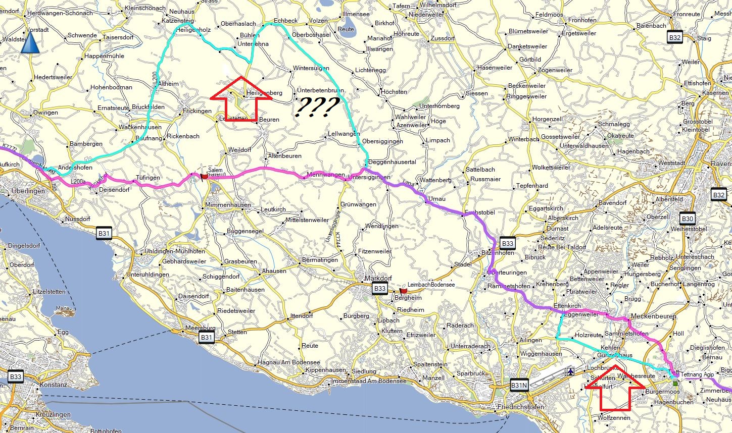

In der Anlage noch ein Beispiel, was das Navi routet, bei einer Sperrung.
Im Ort Untersiggingen war eine Brücke gesperrt. Die Umleitung (Zyan) war nicht ausgeschildert.
Auf meinen Touren in mir fremde Gegenden passiert mir das ständig, denn gebaut wird irgendwo überall.
Die beschilderten Umleitungen sind oft sehr lückenhaft.

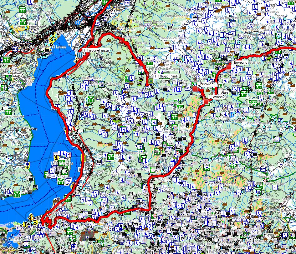

Hier nochwas tolles:::::::::: ITALIEN
Bilder (Anhänge von 1 nach 4 ansehen, dann staunen.
Route führt durch eine Wand, weil die Strassen (nebeneinander) unterschiedliche Niveauhöhen haben.
Sehr schlau.:unsure:
Nun, das sind Fehler im zugrundeliegenden Kartenmaterial. Auch z.B. GoogleMaps routet an der Stelle falsch:
-> Link
OpenStreetMap routet an der Stelle richtig. Bin dort aktiv, d.h. solche Fehler kann ich selbst korrigieren. Vielleicht ist OSM für Italien die bessere Wahl gegenüber CN.

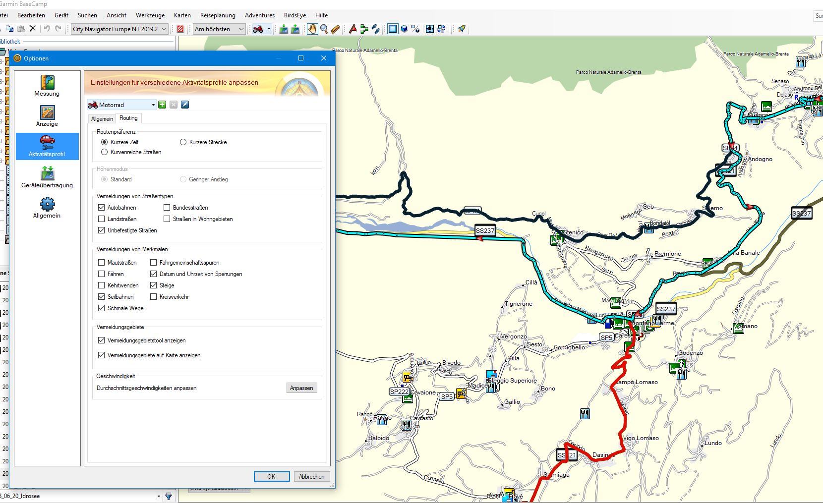

@Canario
Danke für den Tip
Bringt leider nichts. Siehe Anhang.
@Pendeline
Du weißt sicher das dein Vorschlag Unsinn ist. Das Wegnehmen aller Vermeidungen wie
Seilbahnen, Schmale Wege, Steige (diese sind derzeit gesetzt) hat zur Folge
das ich eine Menge Punkte setzen muss um zu verhindern nicht auf jede winzige Strasse geroutet zu werden.
Das macht doch keinen Sinn. Ausserdem werden alle in BC befindlichen Routen beim ändern der
Parameter auf die neuen Einstellungen geändert. Bei weit über 100 Routen in BC ?
Das meinst du doch nicht wirklich oder?
Wie du gelesen hast, nehme ich eh schon durch die Platzierung clever gesetzter Punkte die Führung der Route.
Leider ist das Problem das die Route zwar auch in BC genau so angezeigt wird wie ich fahren will, aber dann
real diverse andere Strassen benutzt werden. Warum auch immer.

@Canario
Danke für den Tip
ich weiß nicht, ob das andere verstehen, aber kann mit dem Bild nicht wirklich was anfangen

TIP Vermeidungen Frage nach dem verwendeten Profil steht in Post#14 Bild 1

TIP OSM Karte verwenden dann wird völlig daneben geroutet in BC siehe Post 24 Bild 1
