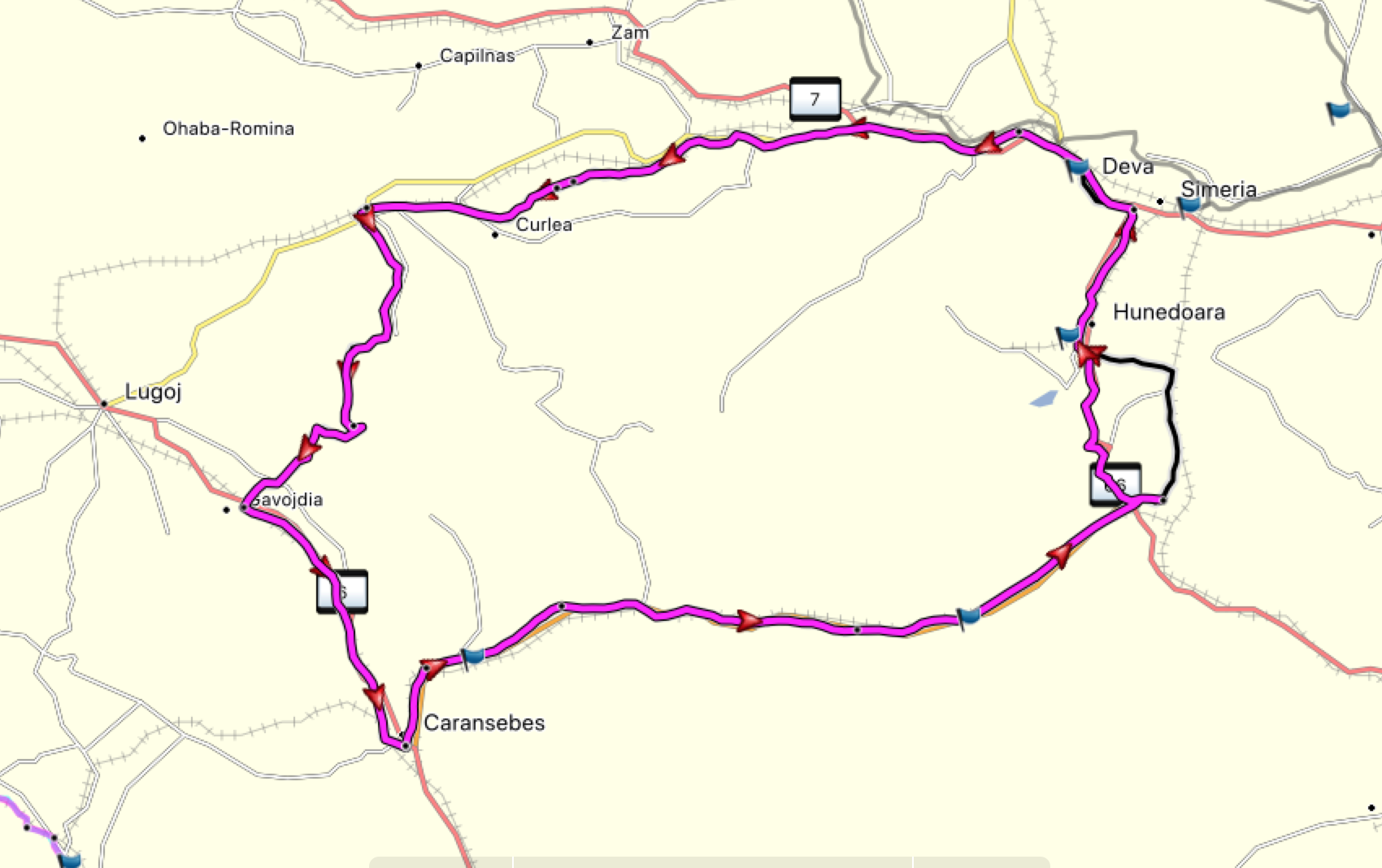

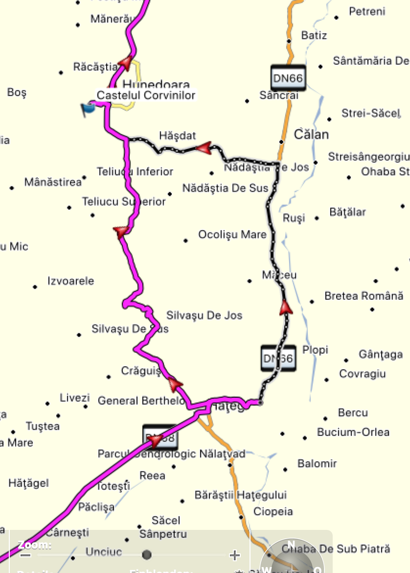

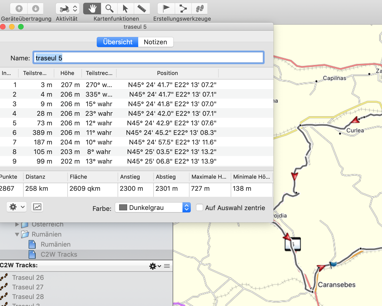

Hallo Volker,
das Problem ist einfach zu lösen. Wenn du inn. BC auf den Track doppelt klickst, dann kannst du doch in dem Pop-up Fenster unten in der Mitte die Farbe des Tracks auswählen. Standard ist grau - in schwarz ist der Kontrast am besten zur Route.
Schau mal .... hier erkennst du dann einfach die Abweichung der Route vom Track im Südosten.
Bildschirmfoto 2019-07-25 um 21.29.14.pngBildschirmfoto 2019-07-25 um 21.30.28.pngBildschirmfoto 2019-07-25 um 21.30.45.png

In BC geht das, aber im Zumo 660?
