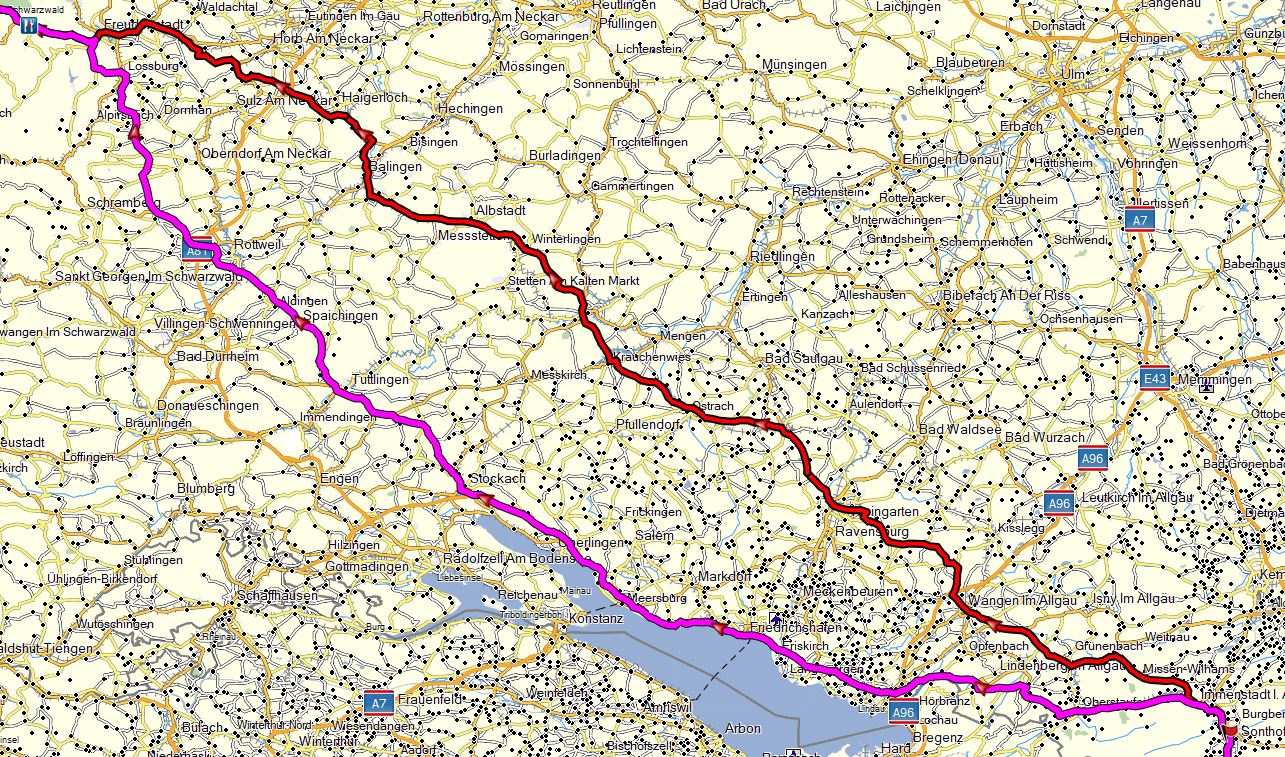

Hab das mal nachgestellt:
Die Magenta Linie ist die Route mit den Abbiegehinweisen, das Schwarze der Track. Es fällt sofort auf, dass die Route und der Track nicht deckungsgleich sind. In dem Fall kann man auf dem Track weiterfahren und da Volker ja die Neuberechnung An hat, wird der Zumo dann neu berechnen, und dabei hoffentlich wieder Deckungsgleichheit mit dem Track herstellen.

Genauso sehe ich das auch. Danke Golem.
Allerdings kann man das Procedre nicht darstellen ohne es in der Realität durchzuführen.
Ich werde es testen, sicher.
Mache auch Fotos davon und werde berichtemn.
Eines bleibt aber, diese dämliche Zoomerei. Dazu ist das Zumo echt zu brutal langsam.
Die vom "Verwöhnten" beschriebene Procedur ist auch nicht besser. Eine echt gute Lösung bleibt eben nur:
Im Falle einer weitläufigen Umleitung, Route stoppen, nächstes Ziel (wenn bekannt) auf der Route wählen und starten.
Dann die Route fortsetzen. So ging das bisher immer gut. Leider aufwendig.
Das Abweichen darzustellen wie hier beschrieben, ist nur bedingt tauglich, weil man nicht ständig aufs Navi schaut.
Ich jedenfalls nicht. Hat aber zur Folge das man wie ich 100 te km Umweg fährt unter Umständen, wenn man zu spät schaut.
Super, ich danke Dir! Das sieht doch gut aus. :up:

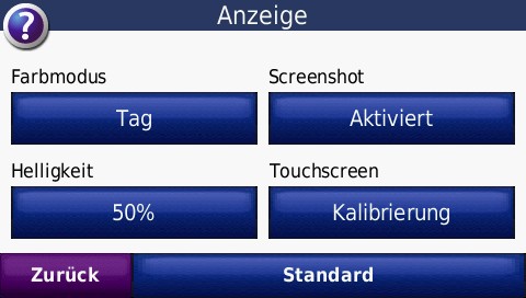

Info: Unter Extras / Einstellungen / Anzeige kann man beim 660 die Screenshots-Option aktivieren und Screenshots "schießen", die man später per USB runterladen (und z.B. hier einstellen) kann.
Ups - der 660 legt noch .bmp Files ab, die muss man in .jpg umwandeln, um sie hier einzustellen:
Die Screenshots liegen im Ordner Garmin/Screenshots

Der Track verschwindet sehr schnell, wie die Anhänge meine Simulation zeigen.
Wenn man dann noch das Gelaber auf Stumm gestellt hat (bei zu 99%) dann bemerkt man das Verlassen der Route
absolut nicht.
So wie im Beispiel "bodensee". Hier hat das Zumo völlig ohne Sinn mal eben den ganzen Abschnitt am Bodensee neu
gerechnet und dann geroutet. Rot ist der Track.
Mangels Ortskenntnis hab ich das nicht bemerkt. "Viele Wege führen nach Rom"
