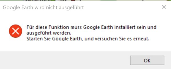

Bisher nicht genutzt, nun aus Interesse nachgesehen.
Windows10, Google Earth ist installiert, Basecamp 4.6.2
Egal was ich mir in Google Earth aus Basecamp heraus (Ansicht - Google Earth - xy) anzeigen lassen möchte, kommt diese Meldung:
Woran liegt das, was muss ich ändern? Neustarts, sowohl von Google Earth und/oder Basecamp brachten keinen Erfolg.

Die Meldung hatte ich auch.
Zudem wurden die aktuellsten Routen nicht mehr angezeigt. Es war mal so, daß GoogleEarth automatisch über BC/Ansicht gestartet ist. Habe nun wieder die aktuelle Basecamp Version und exportiere damit die KML-Datei. Ist zwar lästig, aber es funktioniert.
ggf musst Du den RegServer noch anmelden, siehe
BaseCamp und Google Earth
Gast-28410
funktioniert bei der neuesten BaseCamp Version nicht mehr.
Nur der Weg über Export wie von Pinky beschrieben geht noch...
In meinem verlinkten Beitrag sind die funktionierenden Versionen von BC und GE alsinstallierbare Files verlinkt. Der qtreiber nutzt außerdem die richtige BC Version. Daher kann der nicht funktionierende nur am RegServer oder an GoogleEarth liegen.

Einfach die alte 4.6.2 Version installieren . Damit geht die Verknüpfung mit GE.
Benutze ich nachwievor.
