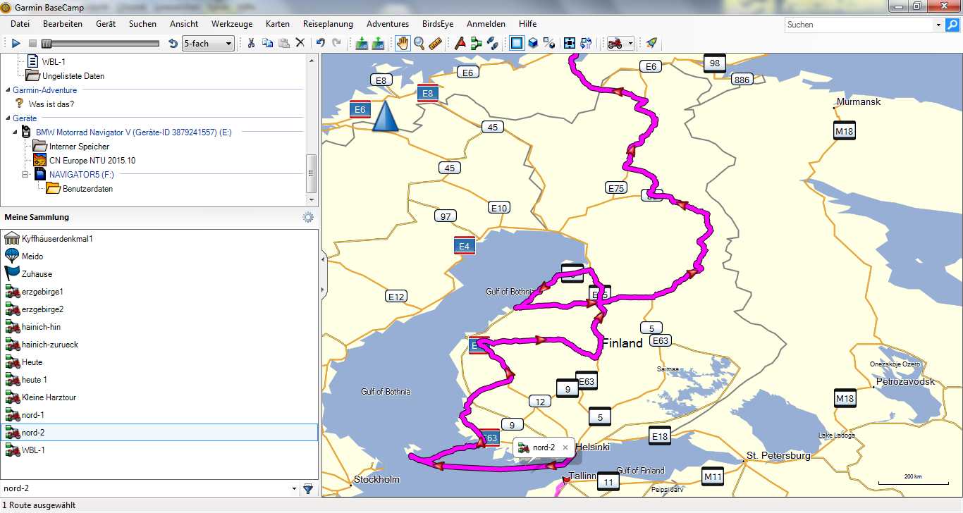

Wie betrunken ist BaseCamp bitte? Wenn ich von Helsinki zum Nordkapp will rechnet BC mir folgenden Vorschlag ausZwischenablage01.jpg

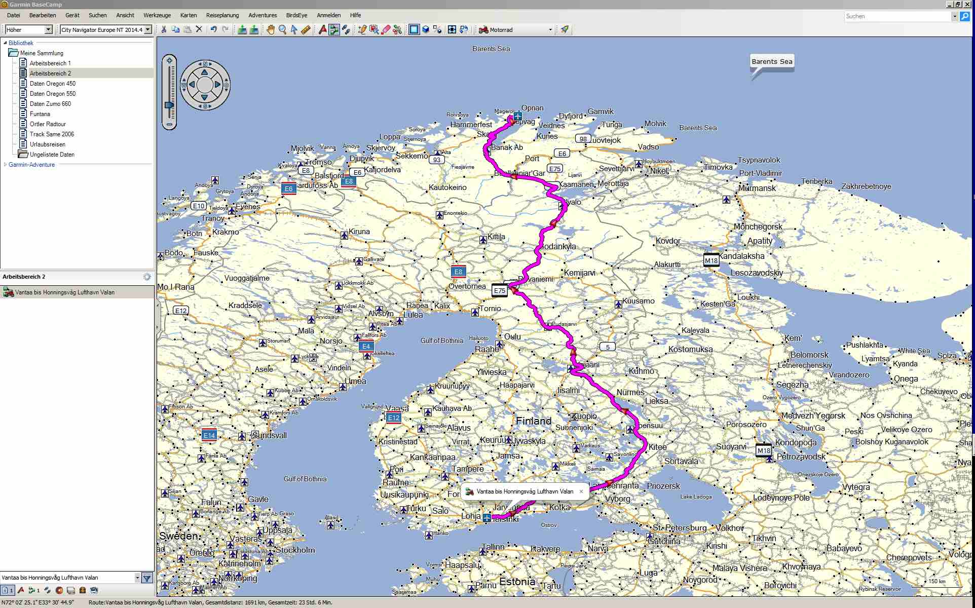

...falsche Art und Weise zu "planen" ? Falsch ? So wie ich das sehe "planst" Du ja gar nicht sonder gibst Start- u. Zielpunkt ein und dann meckern wenn nicht das rauskommt was Du willst. Zieh doch die Route da hin wo Du langfahren willst !
Bisschen Eigeninitiative und die richtige Karte schadet nicht, macht aber nicht so viel Spass wie's Basecamp-Bashing :p

Das wäre auch was ich erwartet hätte. Eingegeben hab ich den Hafen von Helsinki und das Nordkapp. Wenn ich mehrere Punkte eingebe wird die Planung noch wilder. Ich habe den letzten Stand Karte und Software

Es ist die NTU 2015.1 Ich habe jetzt 5 Wegpunkte aus Helsinki gesetzt, um die Planung aus der Stadt zu zwingen. Aber das kanns doch nicht sein.

Andere haben dir ja schon belegt, dass das Programm grundsätzlich richtig berechnet- deine spezielle Installation halt nicht. Auch bei mir geht es bei entsprechender Einstellung fast grade herauf.
Entweder hast du irgendeine völlig unwahrscheinliche Konfiguration hinbekommen ( unwahrscheinlich) oder aber irgendetwas stimmt an deinem Programm nicht.
