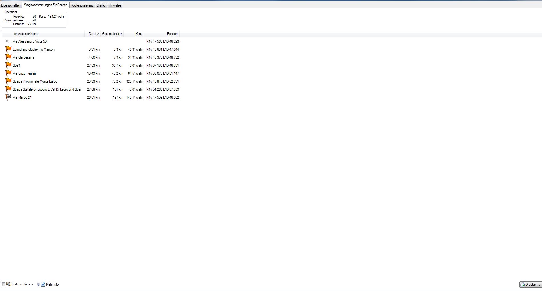

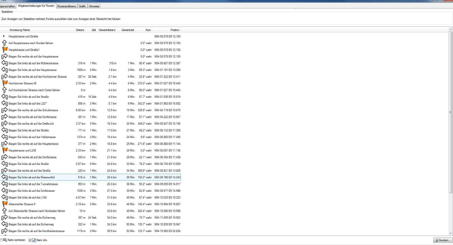

Frage zur Anzeige bei Basecamp an erfahrende Nutzer.bmw-navi.JPGbmw-navi-test.JPG
Ich habe eine Route geplant, wenn ich dann links im Fenster auf die Route klicke, springt ein Fenster auf mit allen Abbiegepunkten.
Problem: PC neu hochgefahren: es sind nur noch die Zwischenziele und Wegpunkte zu sehen.
Wird die Route jetzt nicht mehr so abgefahren wie auf der Karte geplant?
Auf der Karte sieht alles so aus, wie ich es geplant habe.
Keine genauen Abbiegehinweise mehr vorhanden: siehe Bilder

Drücke mal auf "Neuberechnen", dann sollten wieder alle Abbiegehinweise erscheinen.
Hat sich bei dem Neustart evtl. die zugrundeliegende Karte verstellt?

Ich meine in dem geöffnetem Fenster muss unten links ein Haken für mehr Info gesetzt werden.

Peter, der Haken ist laut Screenshot bereits gesetzt.

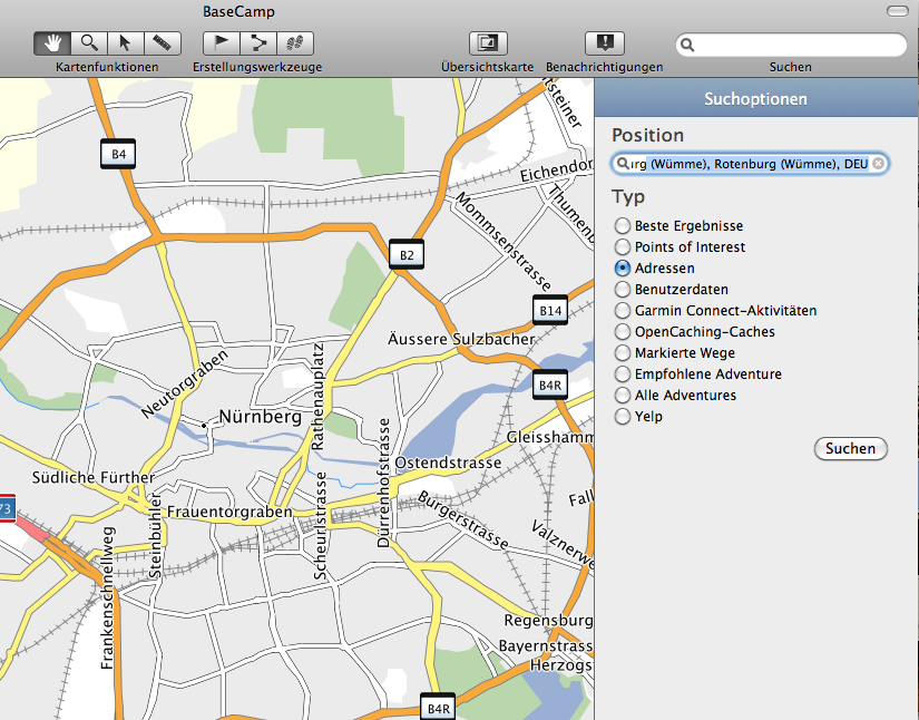

KaTeeM is a schee...
23.07.2008
5.400
Irgendwo im Südwesten
Guten Morgen Leidensgenossen :-)

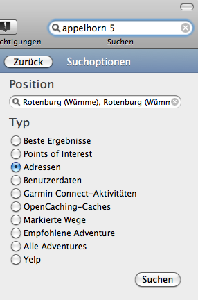

Danke für Eurer Engagement Nordlicht und Pendeline - ich hab es zur Verdeutlichung (zwar auf dem Mac aber besser als nix) mal in Bilder gepackt und kann vlt. auch noch meinen Beitrag zum besseren Verständnis leisten:
Die Suche nach Appelhorn 5, Rotenburg (Wümme):
* Ausgangsstandort, ganz bewusst Nürnberg
* In der Menüleiste oder per Button/Shortcut die Suchoptionen angeklickt und Rotenburg eingegeben:
* Das Rotenburg (Wümme) aus der Vorschlagsliste angeklickt...

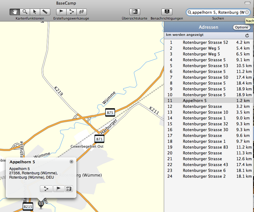

* Und dann in dem oberen Suchfeld noch die Straße Appelhorn 5 eingetragen und auf den unteren suchen-Button geklickt:
* Da bekomme ich gezeigte Adressen rechts zur Auswahl und der Cursor springt in der Karte auch auf das Ziel.

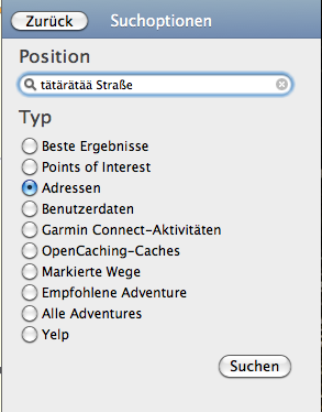

Ergänzend möchte ich noch anmerken, dass es manchmal besser ist, im BaseCamp gar nicht so genau über die Suche auf die Stadt einzugrenzen, sondern besser auf die Stadt zu zoomen, sodass sie sich im Kartenfenster befindet und dann über die Suchoptionen und angehakten Typ Adressen nach der Straße zu suchen. Das fördert bei meinem BC oftmals die besseren Ergebnisse zu Tage...

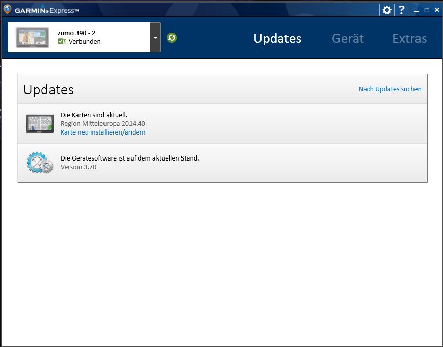

Hab auch noch das Problem das die Karten nicht auf dem Computer sind. Muss immer das Navi mit hinhängen
Silverrider
Silverrider
01.09.2013
449
Bayern Mitte
R1200GS '07
Das kannst du über "Garmin Express" oder dem "MapUpdater" ändern.
Navi anstecken
Garmin Express öffnen
Auf der Seite "Updates" (normalerweise die "Startseite") auf "Karte neu installieren/ändern" klicken

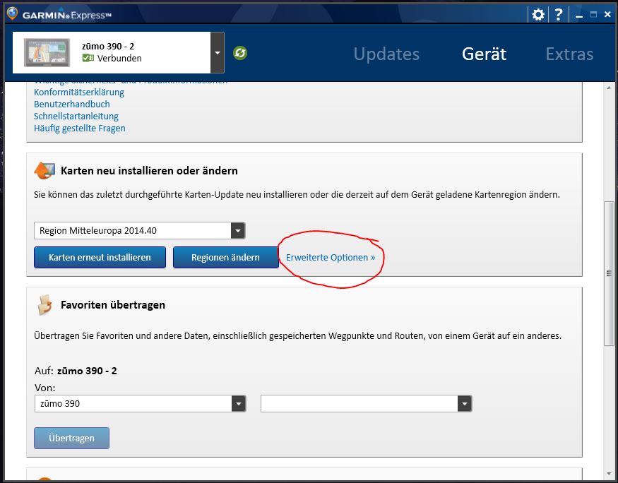

Jetzt springt die Ansicht hier hin:

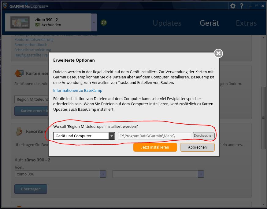

Hier klickst du auf "Erweiterte Optionen" und dann öffnet sich diese Ansicht:
Hier kannst du nun Auswählen wo du die Karte hininstallieren willst (Nur auf dem Gerät, Gerät und Computer, Nur auf dem Computer)
Den Standardpfad würde ich nicht ändern, ausser du hast Gründe dafür. Worauf du noch achten solltest ist, dass du genügend Speicherplatz auf dem Ziellaufwerk hast (10GB werden werden verlangt).
Das ganze dauert dann ein bisschen nachdem du auf "Jetzt installieren" geklickt hast.
Nun hast du die Karte auch auf dem PC und BaseCamp reagiert deutlich schneller als vorher über das Navi.
Viel Spass mit BC und den erstellten Touren... :)
