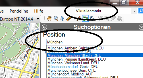

Problem Nr.1: Suchfunktion.
Suchfunktion findet Adressen nicht. Ich meine die Suchfunktion rechts, eingestellt auf Adressen.
->Suchen ->Suchoptionen ->Positionen "Mitte der Ansicht" im Eingabefenster ersetzen durch die Stadt der gesuchten Adresse. ->Typ "Adressen" anklicken.
Dann oben in der Ikonleiste rechts im Eingabefeld der Detailsuche die Straße und Hausnummer eingeben. Suche starten mit Klick auf die blaue Lupe rechts daneben.
BC sucht so vom Mittelpunkt der selektierten Stadt, ob er dort irgendwo im Umkreis eine Straße mit dem angegebenen Namen findet.(Man kann so auch nach POIs, und anderen Dingen suchen.)

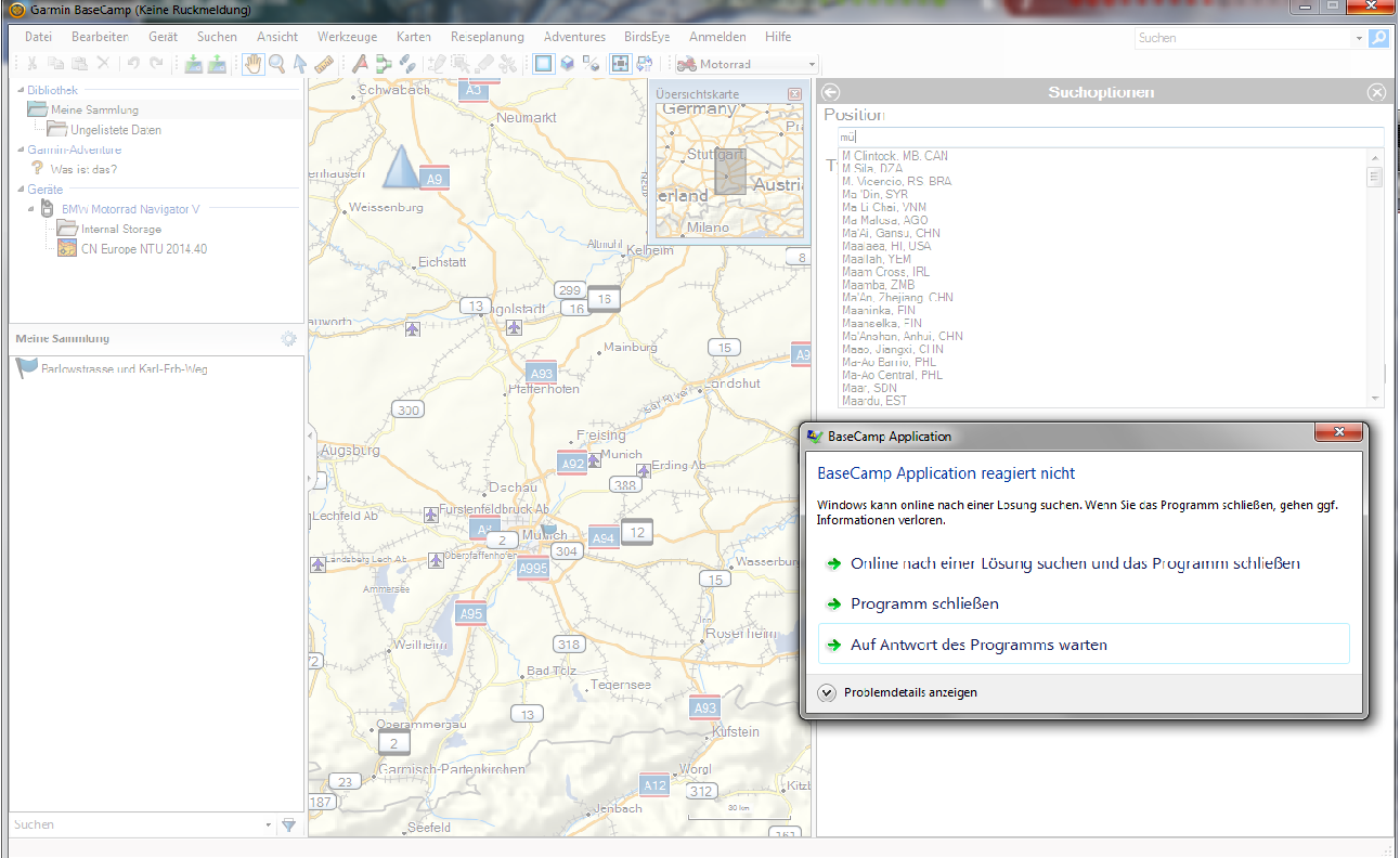

Ich kann mein Basecamp mit einer einfachen Adresssuche reproduzierbar abstürzen lassen. Ich versuche ienfach als Stadt München einzugeben. Ab "Mün" sucht er ewig und reagiert dann einfach nicht mehr. Das zweite "n" kann ich schon gar nicht mehr eingeben.
Grossartig ist das :mad:
Mac- oder Win-PC? Und in welches der beiden Suchfenster gibt du "München" ein. Und welche Karte hast du in BC aktiviert?

Win PC, ich versuche es in das untere Fenster (dein Bild) einzugeben. Die Karte ist die neueste die beim Nav5 dabei war.
Allerdings schlägt die Installation der Karte direkt auf den PC (oder auf beide) immer fehl, da es angeblich ein Problem mit dem Download gäbe. Da ich den Navigator grad nicht zur Hand habe, kann ichs dir daher auch nicht genauer sagen. Das Navigator Update hat er aber ohne zu meckern drübergezogen.

OK, wenn BC die im unteren Suchfenster eingegebene Stadt nicht findet, ist es ein Zeichen, dass die Karte diese Stadt nicht kennt. Du schreibst ja selber, dass die Karteninstallation auf dem PC nicht erfolgt ist. Also mal das Navi mit dem USB-Kabel an den PC anschließen. Dann kann BC die Karte auf dem Navi verwenden (in BC diese Navikarte auch ansteuern). Dann bitte nochmal versuchen.

Genau das habe ich ja so auch probiert. Navigator dran, warten bis die karte initialisiert ist und los gehts.
Ich kann auch nach anderem Schmarn suchen (aber kaum was finden :P) Allerdings hängt sich Basecamp auf, sobald ich nach München suchen will :(
Also er schliesst die Suche nach München gar nicht ab...
