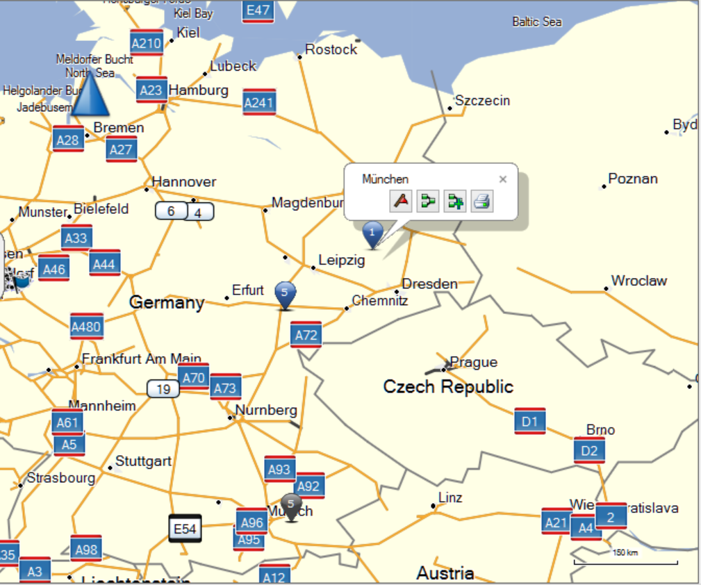

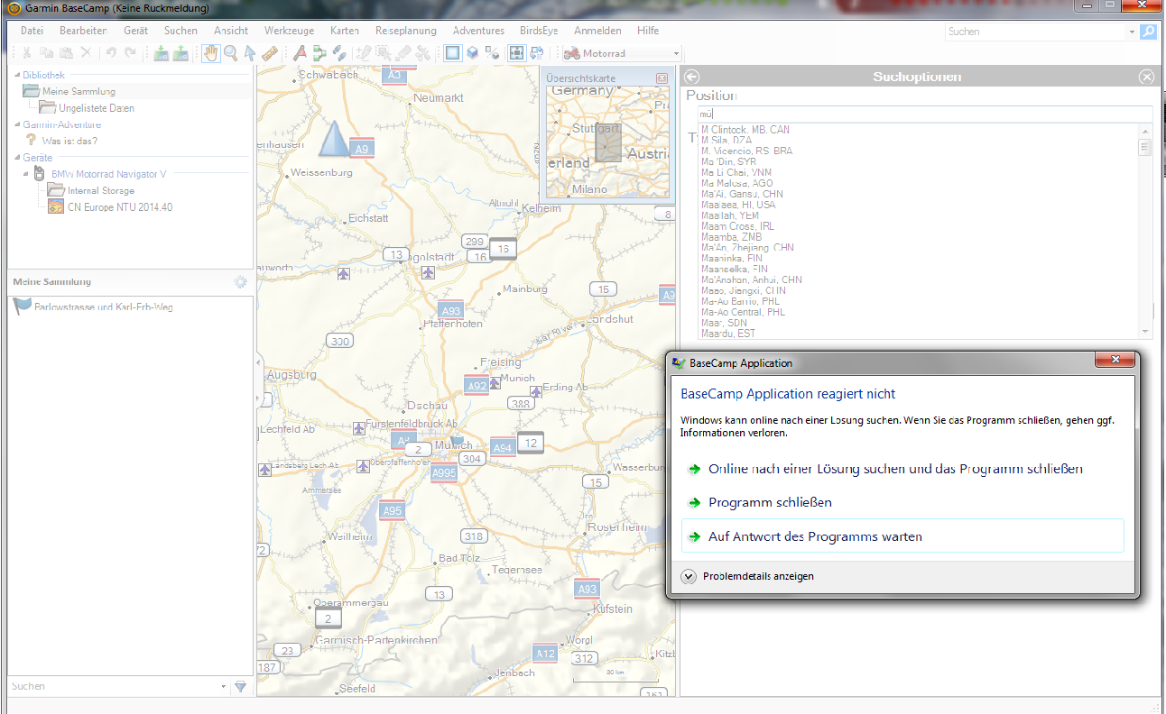

Es hat erstmal 5 Minuten gedauert, bis ich gefunden habe, was Du gemacht hast ;-)
So, wie Du es machst, stürzt es bei mir auch reproduzierbar ab. Es beruhigt zwar nicht, aber es liegt am Umlaut.
Wenn man, wie auf der Karte zu sehen, den englischen Namen der Stadt nimmt, klappt es.....
Nein, ich weiß auch nicht, warum München Munich und Köln Koln (und nicht Cologne) heißt.
Noch krasser finde ich.... zoome mal ein bisschen in die Karte, dann wird aus Munich plötzlich München, aber die Suche klappt da trotzdem nicht mit 'ü'....
Jetzt stellt sich mir die Frage, ob da ein Problem mit der Karte oder/und BC ist.....
Das der Download der Karte nicht klappt, scheint ein Win-Problem zu sein. Bei meinem Mac hat das einwandfrei funktioniert, die habe ich dann auf den Win kopiert.
Bei Win lädt der bei mir immer eine CN NT 2014.4 runter, die freizuschalten ist, daher nicht für den BMW N5 ist, sondern eher so Zumo660. Ich habe da Garmin kurz vor Ostern angeschrieben, aber wegen der Feiertage noch keine Antwort.
P.S.: Die Suche geht vom Mittelpunkt der angezeigten Karte aus. Wenn man oben in der Leiste nach München sucht, kommt je nach Kartenausschnitt was anderes raus:

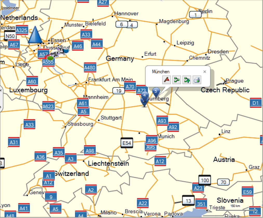

So hier mal der Beweisscreen mit den Fakten :P
Hi dred,
da scheint in Buck in der Navi5-Kartenversion "CN Europe NT 2014.4" zu sein. Die Stadt München ist dort in Englisch als "Munich" hinterlegt. Versuche mal nach "Munich" zu suchen......
Gruß - Pendeline (In der Basecamp-Kartenversion "City Navigator Europe NT 2014.4" ist München mit korrektem Namen eingepflegt)

Hi Pendeline,
zoom mal raus, dann wird aus München auch Munich.... ;) ... bei der NTU.... wieso hast Du eine NT?

Hi Pendeline,
Jepp. je nach eingestellter Detailsuche wird beim rauszoomen irgendwann aus München dann Munich. .
Die Adressensuche mit der Navi-5-Kartenversion "CN Europe NT 2014.4" funktioniert hervorragend auf dem Navi5 selbst, aber leider nicht zufriedenstellend auf Basecamp. Da bin ich bei den BC-Frustrierten. Die Lösung ist, die BC-Kartenversion "City-Navigator NT 2014.4" auf Basecamp zu installieren. Ging bei mir unter WIN7 und mit Garmin-Express einwandfrei.
