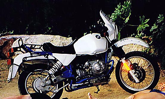

Hallo Leute, kenn mir jemand sagen, ob dieser Tank auf eine Basic passt ?
Ich wäre sehr dankbar für jede qualifizierte Antwort. Danke . Übrigends hat der Tank 24 Liter.

Sollte passen, allerdings fehlt die hintere Tankauflage, die auf den Rahmen aufliegt. Gibts beim Händler.

der Tank sollte passen, aber ggf. passt die Sitzbank nicht dazu, da die Sitzbänke bei den normalen GSen höher gezogen sind und dafür auf dem Tank ein kleiner Bügel aufgeschweißt ist. Optisches Manko :-(
Wer mehr Liter auf der Basic haben will, sollte zu einem Kalahari (32L) Tank greifen. Die sind aber rar und werden entsprechend gehandelt.

Hi Stef,
wie Ulf schon schrub: nicht ohne weiteres. Wie das ganze dann aussieht, kannst Du hier sehen.

@gerd
du hast aber auch die sitzbank und das rahmenheck der r80/100gs verbaut.

Hallo miteinander,
den 24 Ltr Tank hatte ich auch schon eine zeitlang montiert.
....und das auch mit dem "normalem" Basic - Rahmenheck.
Wie auf den Powerboxer Seiten und vom Gerd sehr schön beschrieben ist eher die Sitzbank das Teil das nicht mehr Passt.
Was aber mit kleineren Änderungsarbeiten und einer anderen Sitzgelegenheit durchaus machbar war.:)
P.S.: Die Einzelsitzbank mußte ich dann beim Anbau vom 43 Ltr Tank ändern - Da würde die "Basic - Sitzbank" wieder besser passen.;)
